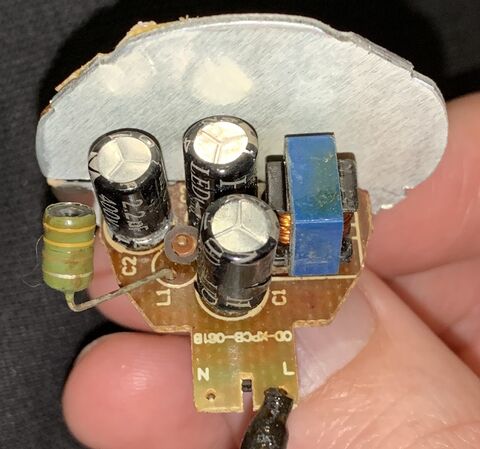

Egyelőre kettőt kicseréltem IKEA-s LED-re, hátha az jobb, meglátjuk.
Ami most meghalt mentavill volt, előző Kobi, meg volt még valamilyen arra nem emlékszem.
A mentavill-ben van egy mini trafó ezt a többiben nem láttam, egy dióda is, három kondi, meg egy tranzisztor. A többiek egyszerűbbek voltak jóval.
Egyenirányító híd plusz ellenállások nyilván voltak mindben. -

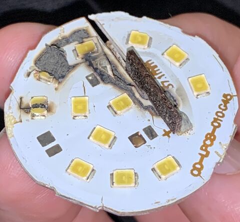

Dr. Szilikát
aujjobba #87547 üzenetére
TV háttérvilágításnál találkoztam hasonlóval, amikot egy LED a túlterhelődés miatt kiég. Ennek oka, hogy az elhasználódás \ melegedés során elkezd szakadozni, átmeneti ellenállás alakul ki benne. Emiatt viszont nő rajta a feszültségesés, mivel itt áramgenerátoros meghajtásban kell gondolkodni. Tehát így a normál nyitófeszültségnél több áll elő. Az áram és feszültség szorzataként viszont nő a teljesítmény, így lokálisan magasabb hőmérséklet, szenesedés jelentkezik. Emiatt viszont átég még a rézfólia és az alu hordozó közötti szigetelés is. TV esetêben ez testzárlat, miközben a LED-sor pozitív irányból kap tápot. Emiatt viszont az útvonalba eső LED-ek is mind túláramot kapnak és még az is kiég, ami addig jó volt.
Esetedben is a szokásos alulméretezésről lehet szó valószínűleg, amikor egy LED elszállása további bajokat okoz.
aujjobba
Dr. Szilikát #87546 üzenetére
A LED-en belül kell zárlatot keresni, a búrában, vagy az elektromos hálózatban?
Semmilyen más eszköznek nincs/nem volt eddig semmi baja a lakásban, csak az ilyen kicsi E14 LED-ek pukkannak el folyton, különböző fajta búrákban.
A nagyobb LED-eknek pl. nincs kínjuk.Biztosíték ellenállás: hát akkor ez nem túl faca biztosíték, tőle függetlenül is elégett a LED bele, a maradék egyébként még világított is, csak ki/be kapcsolt meg vibrált.
aujjobba
LED téma már megint!
Ez a zöld bigyó ami itt elpukkant mire szolgál?
A LED-es oldala meg gyakorlatilag szétégett.
Mi a frász folyik itt, az elektromos hálózattal van valami, ami gyilkolja ezeket?
A hagyományos ‘körte’ méretű LEDekkel semmi baj egyik burában sem, de a földszinti kicsik folyton hasonlóképp járnak.
Dr. Szilikát

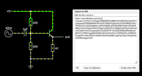

Igazság szerint a webes program érdekessége, hogy valakit mondjuk feszít egy probléma, elmenti linkbe, megosztja egy fórumon:
Utána a többi fórumozó csak rákattint és máris benne van a sűrűjében.
