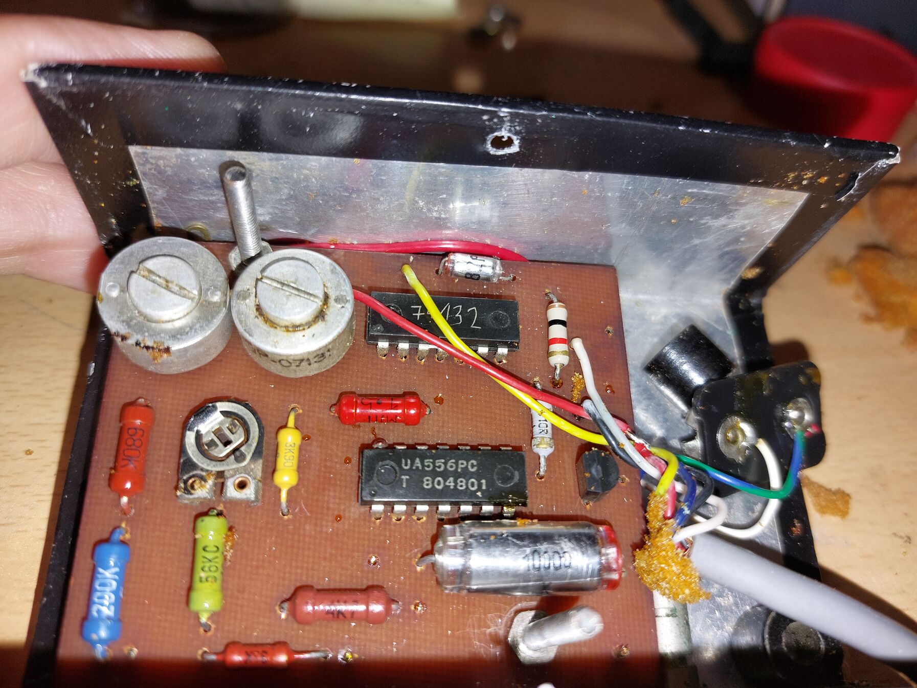

Adott egy 40+ éves házi barkács áramkör (faterom műszerész volt, ő csinálta), eltettem emlékbe, hogy majd egyszer megfejtem, mit csinál, ha kicsit többet tudok a világról
Csak az egyik oldalát fotóztam, mert le volt csavarozva, és nem találtam hozzá szerszámot, hogy teljesen szétszedjem (roncsolni meg nem akartam), csak az alkatrész oldalát fotóztam le, de hátha valakinek ránézésre beugrik róla, hogy mi lehetett ez (vigyázat, nyomokban szovjet alkatrészeket tartalmaz!
):Az 556-os chipből arra következtetek, hogy valamilyen frekvencia/jelgenerátor lehet (talán oszcilloszkóphoz volt használva, ha jól emlékszem
). A bal felső sarokban a két szürke trimmer izé az poti vagy kondenzátor? És jobbra lent az a vastag szürke henger? A 74132 (Nand array) vajon mi célt szolgálhat? Jelalak formázás? Frekvencia osztó? Flip-flop?Ha lesz sok időm, akkor szétszedem rendesen és lerajzolom/visszafejtem az áramkör részét.
A dobozból kimenő 6-8 eres kábelköteg végén fogalmam sincs mi lehetett, hova vezetett, sajnos le volt vágva, már így találtam.

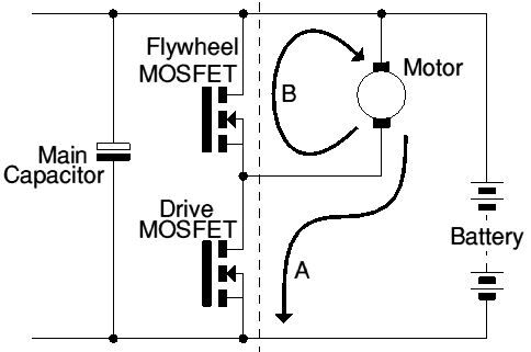

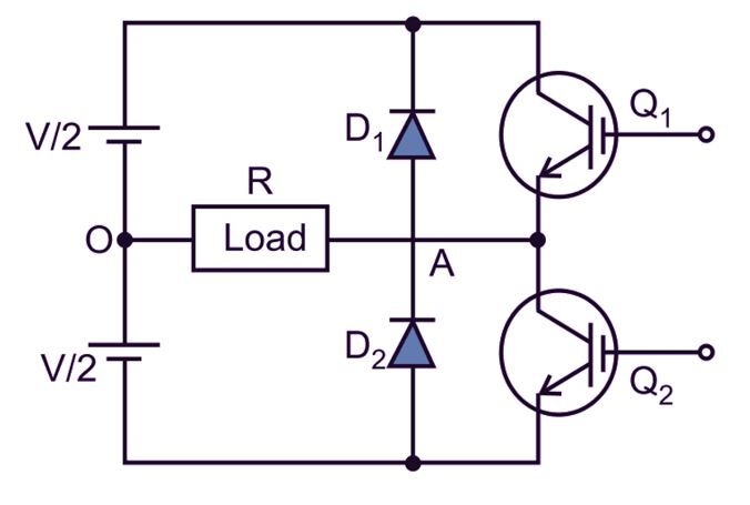

Különbséget kellene tenni, szokták félhídnak nevezni, noha megkérdőjelezném, mert itt az egyik kapcsoló csak a flyback-diódát helyettesíti:
https://www.4qd.co.uk/docs/half-bridge-tour-6/
Vagy félhíd inkább:
https://www.elprocus.com/what-is-half-bridge-inverter-circuit-diagram-its-working/

El tudnátok magyarázni nekem kérlek, mi a különbség/előny ha valamit félhíd megoldással hajtok meg, ahhoz képest hogy egy szimpla PMOS alá tenném?
Félhíd pl. egy PMOS és egy NMOS között vezetek ki a load-ra, vagy két NMOS között ahol a fenti bootstrap-pel van hajtva (mondjuk ilyen IC-vel a két N)..

Szétszedtem és kiderült, hogy ennek a modellnek a belseje mégsem azonos a videóban látott modelléval, hiába ugyanaz a külső burkolat/dizájn, a beltartalom más.
A korábban linkelt videóban pedig egy nagyobb alapplappal rendelkező készüléket operálnak:
[link]A habajelenség azonos, a fotó alapján lehet arra következtetni esetleg, hogy itt most melyik alkatrész lehet az amit a másikhoz hasonlóan "patkolni" kellene?
