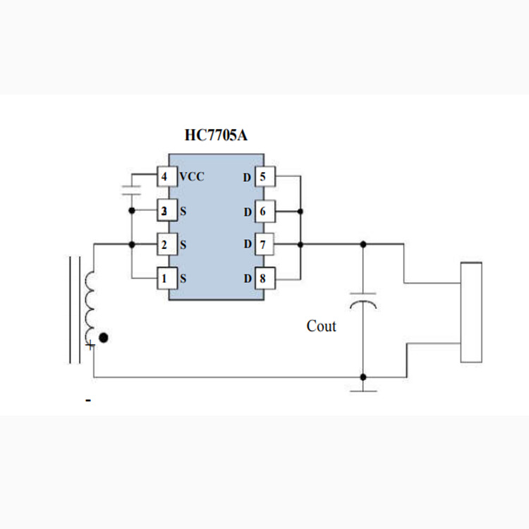

HC7705A... :S "Hengcheng micro-synchronous rectifier IC HC7705A HC7705B 18W single voltage QC PD 50V withstand voltage SOP-8"
Jól gondolom, hogy ez gyak. a dióda a trafó után a kapcsolóüzemű tápban? És a Cout lesz az a 16V-os kondi, amire adhatok tápot?

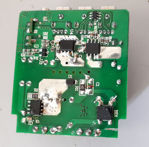

Havertól kaptam ezt a 4 portos USB tápot, mivel a C és a 3.1 aljzat nem ment rajta, csak a két 2.0 (jobb oldalt vannak).
Arra jutottam, hogy a felső, bal oldali IC lesz rossz. L7705A volt rajta.
Persze ha megnéztem volna, hogy mi az, akkor nem cserélem ki egy TL7705-re, mert azzal eldurrant a 220-as táp IC
(A 7705 egy táp monitoring cucc, nem is néztem tovább... hiba volt!
) Viszont a kisfesz részén a két 5V-os aljzat még megy, ha kap tápot, szóval a jobb felső IC még jó. Elvileg a C-s cucc is működik, csak nem kap tápot.Na viszont az a kérdés, hogy mi lehet a bal felső 8 lábú? Mert tippre valami FET, de olyan FET, hogy 7705, nem igazán találok.
Ha jól értem, ez is valami olyan megoldás, hogy a két 3-as USB aljzat felé a FET-en keresztül kapcsolják a földet... Melyik lehet azon a 8 lábún vajon a FET gate-drain-source-a? A felső 4 lába összekötve, az egy 16V-os elkó + -án van, az alsó 3 elvileg a C aljzat földje, és van egy magányos, ami kondin át jön a földről... -
