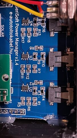

a méret nem gond, bár el kell férjen egy ilyen egy kb 2x3cm panelen gyanítom.
minden a vezérlőn van, egy 4eres kábellel kall rákötni az RGB ledet, csak ez a baj hogy a két vezérlőre kétféle led dukál. és nincs külön külső táp, tehát a működéshez szükséges energiát a led ágról kellene venni -

Alapvetően nem értem, mitől gondolod hogy a CC (common cathode) LED az constant current???
CC esetén 12V a közös és test az RGB 3 szín láb
CA esetén 0V a közös és 12V az RGB három szín lábés a nyomorult gyártó a vezérlő 1.0 verzióján CC RGB ledet alkalmaz, a 2.0-n meg CA RGB ledet, és fizikailag is más méretek, és nincs utánpótlás, vezérlő csere meg jó lenne ha nem járna burkolat cserével
ehhez kellene egy olyan kis panel ami "fordít" és ráköthetem a CA ledet a CC kimenetre, és fordítva

Üdv, létezik valami okos icipici panel (vagy kapcsolás és legyártatom) CC-CA LED fordításra? van kétféle vezérlőnk, amin RGB led az állapotjelző, de a régieken CC kimenet és LED van, az újakon CA kimenet és LED, és néha javításkor cserélni kell vezérlőt, azonban az egységekben a LED-ek fizikai mérete sem passzol, így annak cseréje a burkolat módosítása nélkül nem megoldható.
Külső táp nélküli preferált lenne, ha meg tudja oldani a kapcsolás a saját tápját a kiement 5-12V tápjárol -

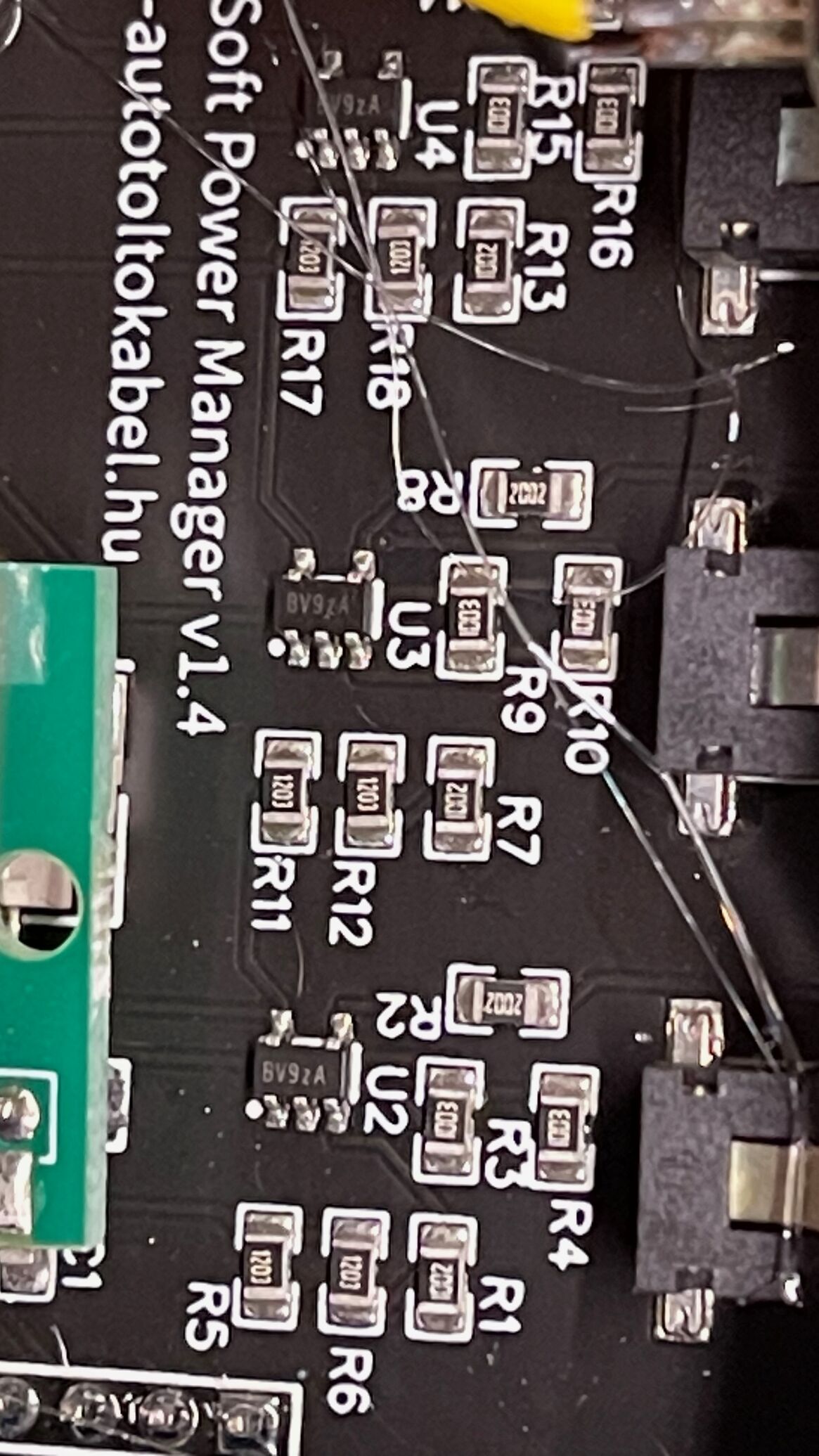

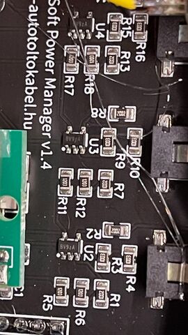

bambrus
#101069
A sárga-fehéret próbáltam fordítva, akkor el sem jut az sn/fw kikiírásig, hanem az elsején connection error, szóval sorrend jónak tűnik.
A peneleken V D K G jelek vannak, és a V meg a G az fix táp és test, de lehet a külső táp tényleg nem kellene, házzam le a pirosat és csak a fekete narancs fehér legyen?az official v2 szerint a 19 20 lábak a vdd gnd az jól van kötve amúgy

#101067
Már kipróbáltam
"Esetleg ha a dokumentum publikus akkor szívesen ránéznék hogy mit ír." képeket kaptam, hogy kell a 4 szálat rákötni, és egy videót, hogy milyen egyszerű, rádugom, bedugom, connect, fw kiválaszt, feltölt
Ez azért egy nem ilyenek programozásával foglalkozó, de elektronikázó és programozgató embernek úgy tűnt, pffeh, 30mp, király
a 101066 posztban lévő képet a kínai küldte, 4 szálon van a panelen, előbb tűnt fel a plusz két piros, lehet táp akárNa táp nélkül ha bedugom az usb-be az stlinket, akkor folyamatos piros az stlink led, rádugom a penelre, elkezd rajta villogni a zöld led (normálisan fut) és nincs kapcsolat semmi
Ha tápolom a panelt, akkor ugye fut a panelen a program, zöld a led. rádugom 4 pinen az stlinket, elkezd villogni az stlinken a piros led. bedugom az usb kábelt, ekkor usb device bimbamm, és piros folyamatosan az stlink. rányomok a connectre, és továbbléptünk, de csak újabb, de más hibaüzenetre
és leáll a futás a panelen, megáll a zöld led villogásaugyanúgy 1.5V körüli feszeket ad ki, nem 3.3V.ot
Log:
19:00:32 : ST-LINK SN : 48FF6A064988884943102467
19:00:32 : ST-LINK FW : V2J29S7
19:00:32 : Board : --
19:00:32 : Voltage : 0.54V
19:00:32 : Error: No STM32 target found!
19:00:37 : ST-LINK SN : 48FF6A064988884943102467
19:00:37 : ST-LINK FW : V2J29S7
19:00:37 : Board : --
19:00:37 : Voltage : 1.57V
19:00:37 : Error: ST-LINK error (DEV_TARGET_CMD_ERR)
19:00:42 : ST-LINK SN : 48FF6A064988884943102467
19:00:42 : ST-LINK FW : V2J29S7
19:00:42 : Board : --
19:00:42 : Voltage : 0.54V
19:00:42 : Error: No STM32 target found!
19:01:25 : ST-LINK SN : 48FF6A064988884943102467
19:01:25 : ST-LINK FW : V2J29S7
19:01:25 : Board : --
19:01:25 : Voltage : 0.54V
19:01:25 : Error: No STM32 target found!
19:01:30 : ST-LINK SN : 48FF6A064988884943102467
19:01:30 : ST-LINK FW : V2J29S7
19:01:30 : Board : --
19:01:30 : Voltage : 1.57V
19:01:30 : Error: ST-LINK error (DEV_TARGET_CMD_ERR)
19:03:41 : ST-LINK error (DEV_USB_COMM_ERR)
19:03:41 : Error: Problem occured while trying to connect
19:04:43 : ST-LINK SN : 48FF6A064988884943102467
19:04:43 : ST-LINK FW : V2J29S7
19:04:43 : Board : --
19:04:43 : Voltage : 0.54V
19:04:43 : Error: No STM32 target found!
19:04:47 : ST-LINK SN : 48FF6A064988884943102467
19:04:47 : ST-LINK FW : V2J29S7
19:04:47 : Board : --
19:04:47 : Voltage : 1.57V
19:04:47 : Error: ST-LINK error (DEV_TARGET_CMD_ERR) -

A készülék gyártója, mármint a töltőt gyártó leírása alapján csinálom, és kifejezetten nem jelezte hogy tápot kell hozzá, az egyik eszközt eleve ki kell szerelni az elosztóból hozzá
Egyébként villog a zöld led ami a készüléken a bekapcsolt állapotot jelentiVisszanéztem az összes képet és találtam egyet, ahol a belső panelre csendben fel van tolva két plusz tüskekábel, jobb oldalt a 10pines átkötő mellett két piros vezeték, lehet ott adtak külső tápot neki. na mindjárt megnézem, keresek egy tápkábelt a kispanelhez.
ezt a képet a gyártó küldte, hogy így kössük be, 4 pinen az stlinkre igenNekem nem volt egyértelmű hogy a mikrovezérlőt táp alatt mikor fut a program, akkor kell programozni, nem kikapcsolt állapotban.

#101058
2001-ben mikor regeltem még bringáztam
ma sajnos örülök ha a kocsiig elvisz a derekam
De köszi a felajánlást."A st-link utilban a connect gomb, az st-link és az mcu közötti kapcsolatot építi fel. Tehát az usb bedugása után, külső mcu nélkül természetes ha connect error van."
Értem, azt hittem a connect az stlinkre connectál, de ugyanez van ha rá van dugva amit programoznék, és akkor is ha nincs rádugva.A firmware upgrade-re feljön egy ablak, ott kiválasztom az eszközt, rányomok az open in update mode, és kis tekerés után connection error marad.
asszony macbookja még inteles, van egy parallelsben win7 rajta, kipróbálom esetleg azzal...

#101043
egy elektromos autó töltő 868MHz-es adója, a gyártó adott hozzá forrást, és step-by-step videót hogy állítsuk át másik frekvenciára.
pont az az eszköz, ő küldte a forrást, az stmcube32 appot, és a videó szerint neki röhögve megy (win7) nálam meg se nyekken
akkor is ha rá van kötve az stlinkre az eszköz amit programoznék akkor is ha nincs rákötve, ugyanúgy cant connect device
ez a harmadik PC amin ugyanaz az eredmény
[kép] [kép] [kép]
ez a cucc, az adó/vevő csipjét kell átállítani a firmware frissítéssel -
