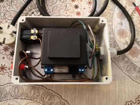

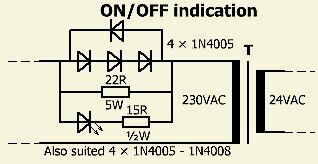

Nem épp arra utaltam, a primerkörben lehetnek hálózati impulzusok, a trafó indulóárama, szekunder terhelés, hideg fűtőbetét bekapcsolása vagy bármi okból.
A három dióda az ellenálláson eső feszültséget ilyen esetekben is határolja. Vagy másik irányban egy dióda. Ez csökkenti elvileg az ellenállás melegedését is, hogy egyik irányban kevesebbet kell fűteni. Bár ez bevisz egy kis aszimmetriát is a primeráramba, ami terhelés alatt okozhatna szokatlan zúgó hangot is, de ez már gyakorlatban derül ki, hogy mennyit számít.
Terhelés nélkül csak a primer nyugalmi áram folyik, amitől nem sok feszültség esik a 22 ohmon, így a LED nem világít, illetve fordítva.
De terhelés alatt sem feltétlenül áll elő annyi feszültség, hogy a három diódának "dolga" legyen. Ez a primeráramon és a 22 ohmon múlik. Csak túllépés esetén kezdenek nyitni, határolni a diódák.
Ha azt mondjuk, hogy 2 V felett kezdenek nyitni, akkor 2 / 22 = 0,09 vagyis 100 mA nagyjából. Ez a szinusz pillanatnyi értékére értendő.

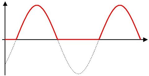

Ahogy írtad, az AC miatt áram impulzusokat kap (ez logikus, emiatt vibrál a led). Az viszont nem tiszta, hogy korlátozza a feszültséget?
Diódákon eső fesz még kevés nem? (Mármint , ha annyi jön le a hálózati feszből)
Diódánként esik 0,6V de így is sok jut a ledre.
Vagy valamit benéztem...
A másik kérdésem pedig, hogy mi miatt csak akkor világít a led, amikor fűt a páka (terhelés alatt).
(Led meghajtásához pici áram kell, a trafó vesztesége nem befolyásolja?) -

A diódákon eső feszültség rendben is van, de itt ugye primer körről van szó, tehát 230 - 240 VAC. Ez zavart meg.
Szinte minden tananyagban DC-vel számolnak és példálóznak. -

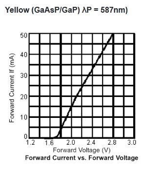

Ha egy diódán esik mondjuk 0,7-0,8 V, három diódán 2,1-2,4 V. Másik irányt egy dióda határolja le. Ettől még a 22 ohmos ellenálláson eshet kevesebb feszültség, az áramtól függően, a diódák viszont biztonsági határolást végeznek.
A linken egy sárga LED-et épít be, aminek nyitófeszültsége így alakul:
30 mA lenne a max. tartós üzemi áram az 5 mm-es LED-nél.
Tehát a három diódával korlátozott feszültséget szinte közvetlenül is elbírná, de azért betesz még a 15 ohmot is a biztonság kedvéért, illetve az áram (impulzusok) korlátozására. Mivel csak kis különbséget kell áthidalni, ennyi elég is elvileg.

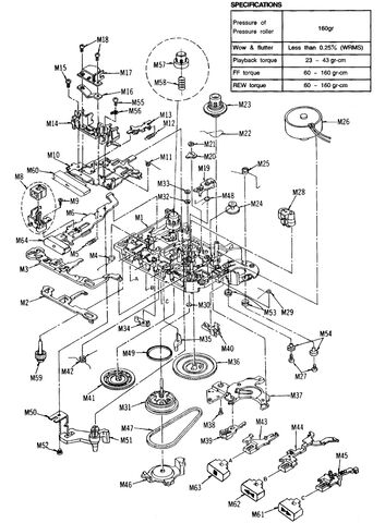

Nnnna. Szerencsére egyszerűen ki lehet venni az egész mechanikát. Kuplung nincs.
Átkentem mindent, most egész jól megy. A kazetta is szorult, most akarok szerezni egyet
Az tűnt fel, hogy ha kiszedem a mechanikát, egész jól viszi, szemre megfelelő sebességgel, és a kazetta izeg-mozog. Ha visszateszem, akkor szenved. Ha ház nélkül lefogom a kazettát, akkor is szenved... -

Vagy szoros/szorul a leeresztő orsó, vagy a felcsévélő orsó gyengén húz.
Ezekbe gyakran nem viszi el a szalagot egyedül a főtengely-gumigörgő páros hanem kell neki a felcsévélő orsó kis rásegítése.
Vagy szimplán sz@r a kazetta, belül akadnak az orsók vagy szorulnak, nem kinnt ceruzával tekergetve hanem bepattanva a helyére. Deformált. -

Hello,
Került hozzám egy kazettás diktafon (normál kazettás). Húzza a szalagot. Gondoltam szíj kuka.
- 2 szíj van benne
- egyik lazább mint a másik (az egyik formára száradt már)
- nem volt olyanom, persze
- hasonló méretű befőttesgumi van itthon, nem túl szoros, de ugyanazt csinálja. (Motor szépen forog, stb, a szalag sebessége viszont ingadozik, a gumi elfér a gyári helyén.)Egy kazettám van itthon, az is maradék valami szemétből
Nem tűnik szorulósnak. Mi okozhat még szalaghúzást?

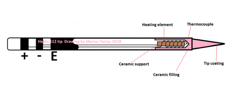

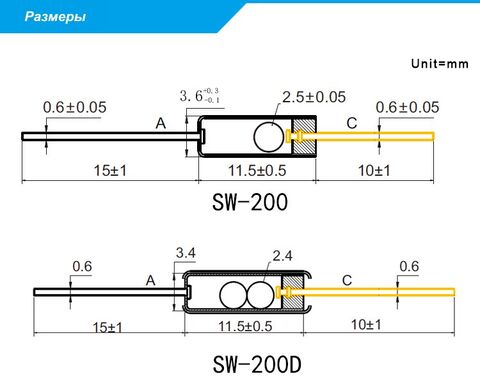

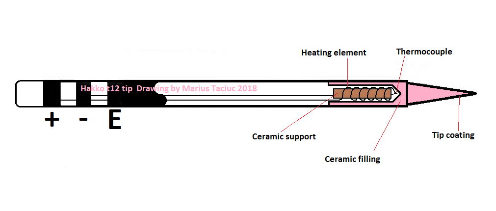

A fűtőbetéttel sorosan kötik a hőelemet, mivel utóbbi elbírja a fűtőáramot is (elvégre csak kétféle összehegesztett fémből áll, ld. a multiméterek K-típusú hőeleme).
A hőelem feszültségét pedig a fűtés szünetében méri a vezérlés. Így csak két kivezetés szükséges, harmadik a test.
A billentést egy golyós szenzor érzékeli. Nem rezgést, illetve vibrációt érzékel (ezt a fajtát tévesen nevezik így), hanem konkrétan billenést (tilt switch).
Van ilyen univerzális távszabályzóm is, egy 4 lábú IC formájú alkatrészben zörög a golyó. Így kapcsolja be a gombok háttérvilágítását, hogy érzékeli, amikor kézbe veszem és megfelelő szögbe fordul. De ez úgy van eltalálva, ahogy az emberek általában tartják a távszabályzót, arra pont bekapcsol.

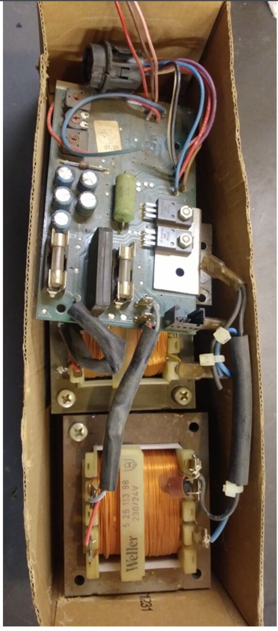

DonThomasino #88749 üzenetére
Szerepelt itt a linken is egy megoldás, a primerkörbe építi, ahol kisebb az áram, így kevesebbet fűt az ellenállás:
https://prohardver.hu/tema/hobby_elektronika/hsz_88051-88051.html

enyémben sima kontaktos visszajelző van, olykor meg kell mozgatni a forrasztófejet és akkor újra felfűti.
a hőmérséklet érzékelést valahogy másképp oldja meg.
T12-es hosszú fejjel.
kinézetre pont ilyen, de máshonnan -

Nem működik AC-n mert a reed nem udja követni az 50Hz-et. DC-n jól működik.
Inkább úgy mondanám, hogy nagyon is fürgén követni akarja, ezért rezgésbe jön, minden nullátmenetnél el is enged.
Ugyanezt tapasztalhatjuk, ha DC-relét kötünk AC-ra: rezgésbe jön, zakatol, nem tud tartani, a nullátmenet miatt. Hiszen egyébként a polaritás nem számítana, de a nulla áram nem jó.
