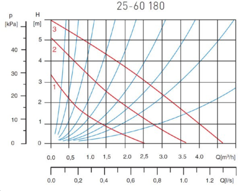

A szivattyúd 25-60-180, ez ek,
25mm azaz colos bekötés, 60 azaz 6 méteres emelőmagasság maximálisan, 180 szivattyútest hossza azaz a csőkarimák vagy hollanderek távolsága.
6kW hőteljesítményt minden gond nélkül levisz a fűtőbetétekről gondolj bele hogy ennél kisebb szivattyúk vannak a gázcirkókba és azok 27 meg 40 kilowattosak ráadásul a hőcserélő 3/4 col sincs.
Nem fog legkisebb fokozaton se megfőni a kazánod.
3. fokozaton magaddal b@szol ki, az 100W.
a villanyszámlát feleslegesen növeled, meg nem zúgnak a csövek meg a radiátorok...?

Természetesen értem a terhelésmegosztó ötletének származását (: de nagy valószínűséggel a 2 kW is elég az extrém néhány napot leszámítva.
A 6 kW-hoz 10°C-os dT esetén (a radiátorok 20°C-kal is boldogok) 0,5 m3/h szükséges.
Ez a szivattyú, ha hihetünk a közreadott jelleggörbemezőnek, akkor ennek valószínűleg a
többszörösét tolja át a radiátorokon:
a keringető pont nem megy 7/24 hanem csak akkor megy ha megy a fűtés
Pedig ugyanolyan COP-vel csinálja a fűtést, mint a kazán, tehát 100W alapfűtést akár rá is bízhatnál (:az emelet a szivattyútól mérve 2.4m magasan van, mármint az emeleti raditárorok felett lévő automata légtelenítő mint legmagasabb pont, a radiátorok teteje a szivattyútól kb 2.2m
Itt nincs jelentősége a geodetikus magasságoknak, mert csak a súrlódási ellenállásokat kell leküzdenie a szivattyúnak, ami ha vannak termosztatikus szelepek, akkor néhány 10 kPa nagyságrendben áll fenn. Tehát I-es fokozatban valahol 0,5-2 m3/h között szállít. -

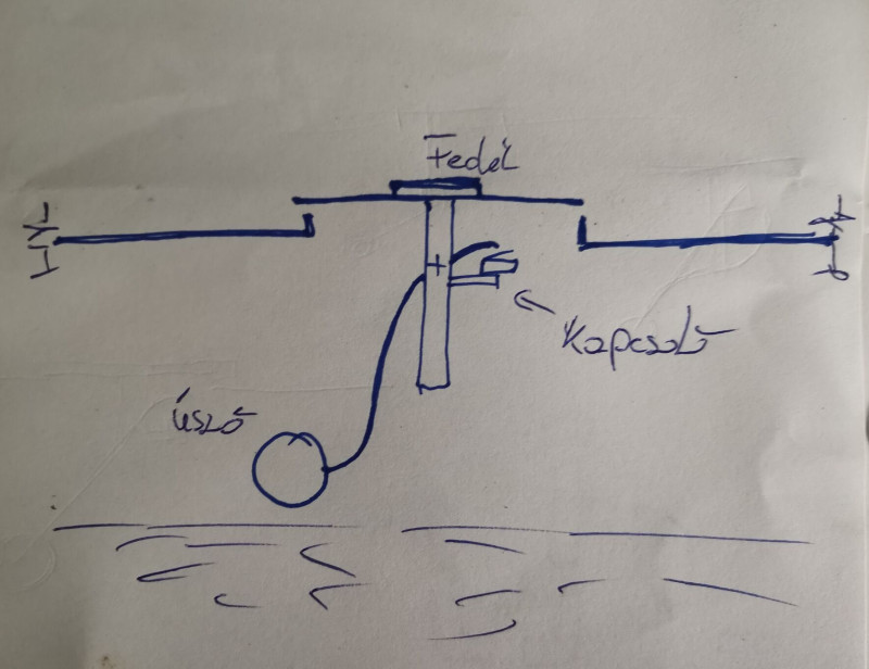

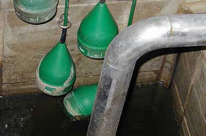

Ha jól sejtem, az emésztőben a matéria nem lesz átlátszó úgysem, így én valami optikai cuccon gondolkodnék. Mivel még jó sötét is van odabent, szerintem valami infrás dolog simán működne.
Bármit is építesz be, arra figyelj, hogy az emésztőben magas a pára, és egész korrozív gázok fejlődnek ott, szóval jól meg kell IP védeni majd. -

1, A mosógépekben pl nyomásérzékelő van. A tartály aljából megy egy cső, maga az érzékelő jóval a vízszint felett van. Ehhez a megoldáshoz esetleg kellhet aktív kiegészítés is, pl. adott mennyiségű levegőt vagy vizet (túlnyomással) bejuttatni a csőbe, a nyomás pedig mindig a folyadékszinttel kb. arányos értéken fog kiegyenlítődni.
2, Vastagabb cső a végén hangszóró, és a rezonanciát vizsgálni. Nem láttam még működő megoldást ebből, de elméletben működhet.
3, Ultrahangos, infrás, vagy lézeres távolságérzékelő (tolató radar) esetleg webkamera + infra ledes világítás. (perverzeknek a netre is kiteheted a kamera képét

Valami akusztikus megoldás (külső), ami hasonlón alapul, mint amikor "megkocogtatok" egy tartályt, és eltérő hangja, lecsengése van a telinek és az üresnek?
Google ilyet dobott, csak kellene hozzá cézium-137 vagy kobalt-60 izotóp.
Mondjuk Az ipari szintmérés műszerei anyag sem hozott hasonlót, úgyhogy lehet, fel kell még találni a pontos megvalósítást. -

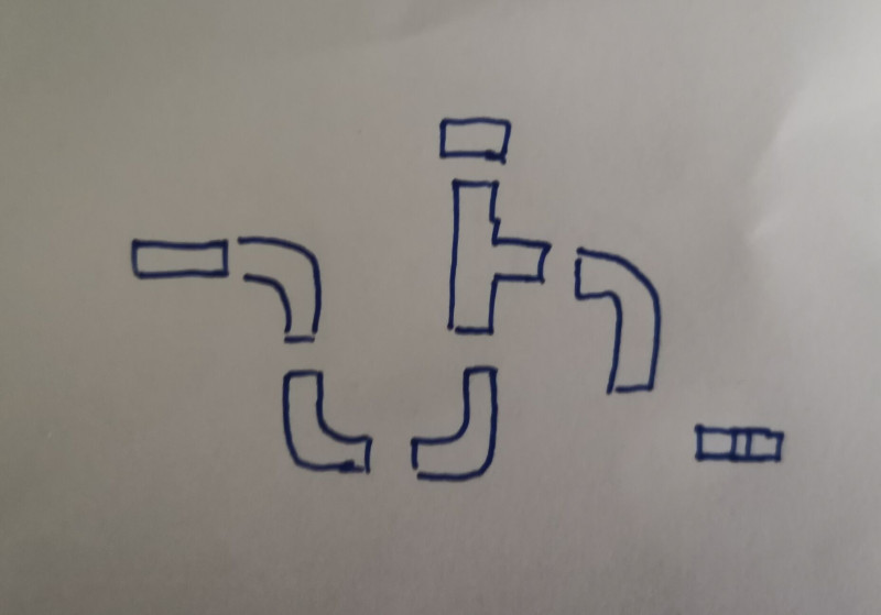

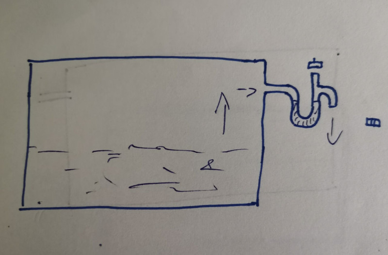

Szia P.!
Mindenképp elektronyost akarsz?
Egyik barátomnál én így oldottam meg.:
Egy menetes egyenes köztagból, T-idomból és 90°-os könyökökből egy bűzzáróval kombinált túlfolyót hoztunk létre.
Hogy takarítható legyen, a kifolyócső szabad végére van egy vakdugó amin van egy Ø 6mm-es furat.
Ha a túlfolyón megjelenik a szennyvíz, szippantatnak, majd a csőből, kompresszorral a furatos vakdugó segítségével vissza van fúvatva a szennyvízből esetlegesen visszamaradt szennydarabok. Ezt követően a T-idom felfelé néző szabad végéről levesszik a vakdugót és tiszta vízzel felöntik a bűzzáró részt.
Csináltam Móricka rajzot.

Ahogy látom, ipari alkalmazásnál gyakori a "dőlő úszó", amit túlcsordulás indikálására használnak, ámbár több darabot alkalmazva, több szint is érzékelhető.
https://www.ysi.com/parameters/level
https://mjk.com/mjk-product-line/level-measurement/on-off-level-control/7030-level-switch
https://aliexpress.com/item/1005009191455798.html
Az úszó belsejében van a dőlést érzékelő technika, többféle megoldás lehet.
