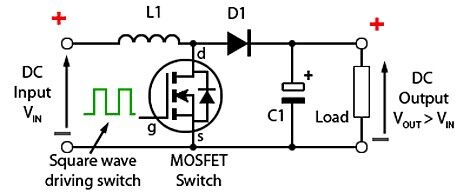

De ha 10A, 60V megy be, és annyi is jön ki akkor nem csinált semmit !
Leáll a PWM, a tekercsen és a diódán csak átfolyik az áram:
Írja egyébként itt is nagyjából, innen ki is tudom másolni (az Alin képként szerepel):
https://www.ebay.com/itm/162977715187
Module name: 600W boost constant current module
Input voltage: DC10V-60V
Input current: 10 (MAX)
Output voltage: 12-60V continuously adjustable (default output 19V shipment, other voltage please pay attention to the dispensers)
Output current: 10A or more 6A Please strengthen the heat dissipation (The larger the difference between the input and output pressure, the smaller the output current)Output power = input voltage * 10A, such as:
input 12V * 10A = 120W,
input 24V * 10A = 240W,
input 36V * 10A = 1360W, (elírták) --> 360
input 60V * 10A = 600W, -

Sántit annál a 600W-os step up-nál valami !
10A x 60V be az 600W,
10A x 60V ki az szintén rendben,
ugye a bemenet 10A-nél nem lehet több, azt írja.
Vagy pedig kevesebb mint 60V megy be, de 60V jön ki 10A-rel, akkor viszont több mint 10A kell bemenjen és a veszteséget még nem is számoltam !

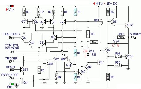

A lényeg annyi, hogy egyéb védelmi áramkörök és összetevők maximális hőmérsékletét garantálja.
Ez most itt egy valóban pici nyákra született meg, mert egy már amúgy kész termékbe kellett elhelyezni, meg behuzalozni egy tucat ntc-t utólag. -

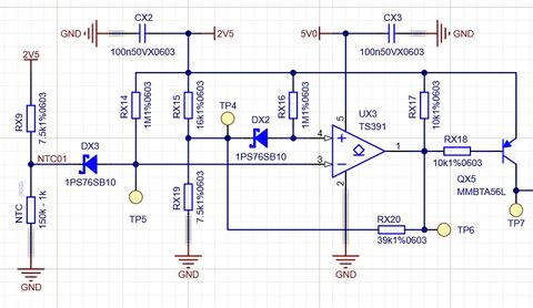

CPT.Pirk
Jómunkásember
fatpingvin
#86486
Na igen, kb. erre jutottam én is.
Tervben van a jóval összetettebb TLV1701 beszerzése, az lábkompatibilis, csak az még pár nap sajnos. -
fatpingvin
CPT.Pirk
#86485
nézegetve az IC adatlapját, belülről nem egy bonyolult jószág, mondjuk az kifejezetten érdekes hogy miért csak az invertáló ágon mászik el a fesz, elvégre ez a rész tranzisztor szinten egyezik a neminvertálóval.
esetleg valami olyasmire tudok gondolni, hogy az outputra kötött darlington tranzisztor nyitófeszültsége csökken és ez valahogy lejjebb húzza az invertáló ágban lévő tranzisztor emitterét.
megoldásra nem igazán van javaslatom, akármi is ez, kívülről kétlem hogy az elérhető lábain keresztül bele lehetne nyúlni, elég mélyen van a tranzisztorhálózatban..
CPT.Pirk
Jómunkásember
Adott egy komparátor, ami adott hőmérséklet felett tiltja egy áramkör működését.
A diódák azért vannak ott, mert több NTC-s mérő ág is van, de most a példában csak 1 ágról van szó.
Ez az asztalon jól működik, a kalkulációnak megfelelő hőmérsékleten kapcsol.
Viszont ha a TS391 IC-t felmelegítem, akkor a TP5 ponton felszökik a feszültség és így a kapcsolási pont is eltolódik felfelé. Csak a TP5-ön változik meg a feszültség, de akkor is, ha kiveszem az RX14, RX16-ot és átkötöm a két diódát.Van ötletetek rá, hogy mi történik az invertáló bemenettel melegítés hatására? 2 másik típusú komparátorral is ez van, abból az egyik szintén PNP tranzisztoros bemenetű, a másik viszont ismeretlen, az adatlapja nem írja.

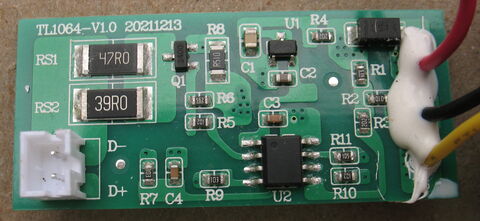

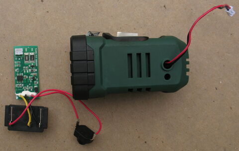

Igen, a sárga (3.) vezeték lett a megoldás! (Meg a lámpa dokumentációjának elolvasása.
Írva vagyon: ajánlott akkuk: PAP20B1, PAP20B3. Én meg PAP20A1-el próbáltam, meg csak egyszerűen egy 20V-os tápegységgel.
Vettem egy PAP20B3-at, azzal tökéletesen működik. A sárga vezetéken csak világítós állapotban 2,7V egyenfeszültséget mérek, váltó állapotban 0 és 0,175V között ugrál a feszültség. Kikapcsolt lámpánál 0V mérhető.
Az a 8 lábú feketeség mikrovezérlő lenne és csak azért van így elbonyolítva, hogy fogyjanak az akkuk is?

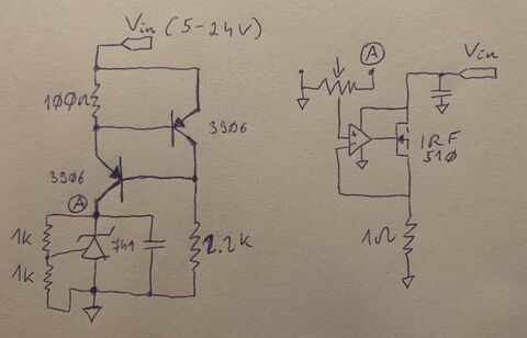

Ehhez mondjuk nem kell TL431, csak neked azért sem lenne jó, mert a terhelőáramot lényegileg 3,3 ohm cseréjével tudom változtatni, ráadásul ez az áram útjában lévő ellenállás, amit a szükséges teljesítményre kell méretezni, ennek megfelelően melegszik is.
Inkább csak ilyen elvi részletnek gondoltam, hogy így is lehet.

Igen, de nekem amiatt kellett a PNP, hogy a TL431-et a valodi GND-re tudjam kotni.
Ha az abradon a drain-be kotnem be, akkor nem GND-hez kepest adna a referencia 5V-ot, hanem a FET drain labanak potencialjahoz kepest. -

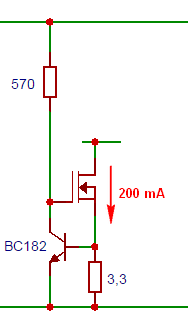

#86453
Ilyen elven oldottam meg egyszer hasonlót:
Fent az ellenálláson keresztül kap stabil feszültséget, itt 12 V-ot alkalmaztam. Drain értelemszerűen a terhelés. Noha az áramot alapvetően a B-E feszültségesés és az ellenállás határozza meg:
0,66 / 3,3 = 0,2 A
De a tranzisztor tulajdonságai miatt kisebb mértékben befolyásolja az 570 ohm és a 12 V változása is, ezért szükséges oda stabil feszültség.

Az alapelv vegulis hasonlo, igaz?
Marmint te is a referencia kimenetet kotod tekeropotira, azzal szabalyozva az opamp-ot ami a FET-et hajtja.
Csak nalam a segedtap helyett van az aramgeneratoros rettenet.
Egyebkent ahova 741-et irtam ott en is TL431-et hasznalok, valamiert kovetkezetesen 741 ugrik be 431 helyett. :S -

#86453
Én ez alapján csináltam és nagyon bevált. A rajz jobb oldala.
Kell hozzá segédtáp ami nem árt ha stabilizált, 12V körüli.
Nagyobb, 1A feletti áramoknál a sönt 0,1ohm alatti is lehet.
Nekem így lett egy 0-5A és 1,2V-50V akkukisütőm. Állandó árammal természetesen, én az egészet egybeépítettem egy egyszerű CC-CV 0-30V/5A labortáppal, egy DC fogyasztásmérővel és a kikapcsolást is automatizáltam. Így lett egy teljesen automata töltő-kisütő és kapacitásmérő dobozkám.
A FET nagyobb áramoknál és feszültségeknél, pl. 24V akku 5A kisütőnél iszonyt melegszik ez természetes.
Így én ilyenkor beiktatok még a körbe egy megfelelő 12 vagy 24V fényszóróizzót és így megoszlik a disszipáció. Ennek ellenére nagy borda+ventilátor erősen ajánlott.

Az a nagy ötlet, hogy csináljak egy műterhelést, kb. 5-24V forrást terheljen 0-5A állíthatóan.
Fogtam egy klasszik NPN-es konstans áramforrást, felfordítottam és PNP-ket raktam be, hogy a feszültség referenciát testhez képest tudjam beállítani.
Ez így ad is neki 7-8mA-t, az (A) ponton megjelenik 4.5-4.8V, a többit elfűtik a tranzisztorok és ellenállások.
Na ide csatlakozna (A) és test közé egy tekerőpoti, az be az opamp-ba, ami hajtja a FET-et.
Oké azt már látom, hogy az IRF510 nem lesz jó, ha 5V a bemenő, az kevés a gate-nek.
Ezen kívül működhet ez, vagy van valami amit nagyon benézek?
A referenciás bohóckodás helyett jobb lenne valami lineáris regulátor?
Igazság szerint van itthon 2n2222, 3904, 3906, IRF510, bs170, 2n7000 mindből 8-10db amivel kezdeni akarok valamit

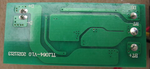

Amúgy az IC valami áramgenerátor féleséget valósíthat meg, gondolom PWMmel, a 0,51ohmos figyelő ellenállás által. De hogy mitől nem világít, nem tudom.
Az akkuban van elég szufla ?
Nem esik a feszültsége túlságosan terhelésre ?
Ha nem, akkor csak valami kontakt hibára gondolnék, akár valamelyik smd alkatrész forrasztása is lehet hibás.
Megnézheted még a schottky vezetőképességét és az U2-es 1-es lábán a feszültséget, negatív táppont, ott szerintem valami stabilizált érték kellene legyen, amit U1 állít elő.Üdv.

Kattanós, fizikai kapcsolója van. Ellenállásmérővel is ellenőriztem, 0Ω a kapcsoló ellenállása.
Gondolom az IC lenne a PWM "esze", a 3400-as tranzisztor meg a "végrehajtó".
Ebben a nem működő állapotban a két ellenállás és a 3400-as közös pontján 10V egyenfeszültség van. A 3400 másik két kivezetésén 0V van.
Nézzek rá oszcilloszkóppal?

Küzdök egy akkus lámpával, pontosabban az elektronikájával.
A kapcsoló jó. Korábban hol világított a LED-je, hol nem. Most már sosem világít.
20V-os akkuról működne.
LED is jó, kipróbáltam 33Ω-os ellenállással 20V mellett. 9V körül nyit és 10V körüli feszültségesés van rajta. Azt még tudom a LED-ről, hogy 320lm fényáramot produkál a lámpa, így a 100lm/W-al számolva, kb 300mA lenne az üzemi árama.
Az áramszabályozás a negatív ágon van. A parallel 47 és 39Ω ellenállások eredője 21Ω. Ez azt jelentené hogy kb 2W-ot elfűtene a LED 3W-ja mellett? Minek ehhez bonyolult elektronika, elég lenne egy 30Ω-os ellenállás is.
Sajnos az IC anonym.

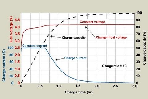

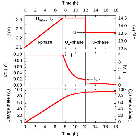

Li-ion akku 4,2 V-on nincs még tele, ezen a feszültségen kell tartani (CV-szakasz), míg a felvett áram 0,1C értékre esik vissza.
12 V ólom-savas akkut 14,4 V-on kell tartani, míg a felvett áram 0,02C értékre esik vissza, ekkor lesz tele. Tovább főzni nem jó ezt sem.
Más eset viszont a készenléti használat, amikor 13,6 V-on tartjuk, ami sokáig maradhat rajta. Ezt nevezik tartófeszültségnek is.

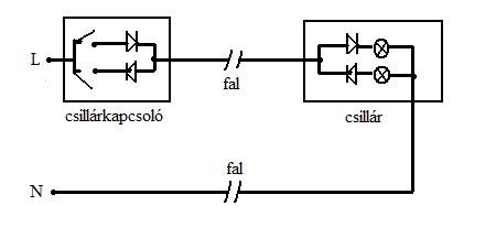

Ez arról szól, hogy van egy wifis relé, amire opcionálisan lehet kötni falikapcsolót is, így azzal is vezérelhető. A falikapcsolót ilyenkor csak a processzor figyeli, azaz nem 230 V-os ág.
Viszont a szimpla relé nem kezel dupla csillárt, ráadásul a falikapcsolóhoz sem építhető, mert nullát is igényel a saját tápjához.

ólomakku standby (ez az UPS üzemmód) korlátlanul, évekig akár, 27,6V.
Autós üzemben 28,8V.
Amit mondtál, 6S liion max. 25,2V.
Barret jól mondja, Te a nyugalmi feszültséget nézted, de az nagyon nem a töltési feszültség.

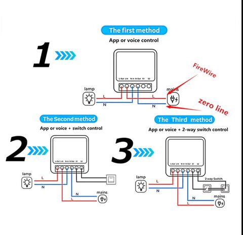

Nem csillárkapcsoló a 3. sem, csak azt szemlélteti, hogy beiktathatsz alternatív kapcsolópárt is. Vagy ráköthetsz szimpla kapcsolót is (2. ábra), amit az okosrelé kezelni képes, így manuálisan is vezérelheted a lámpát.
Ehelyett egy lehetőség, hogy a falikapcsolót felnyomod állandóra, az okosrelét pedig a csillárba telepíted. Így persze csak egy ágat kapcsol, vagy amennyi lámpát rákötsz direktben egy ágra. Így nem kell külön nullát vezetni a falikapcsolóhoz, viszont azt csak áramtalanításra tudod használni.

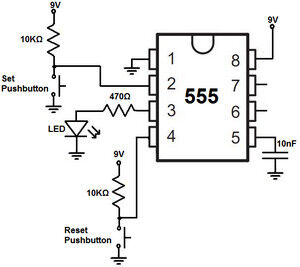

555 IC 4-es lába a Reset, amit + tápra kell kötni, hogy működjön, jelen esetben a vészjelzést adó astabil multivibrátor.
Csakhogy így nem jó, mert a reset állapothoz (némításhoz) nem elég levegőben hagyni a 4-es lábat, hanem le kell húzni GND-re. Az IC belső rajzán is látható, hogy egy PNP tranzisztor bázisa a reset, ami levegőben lógva vagy nem csinál semmit, vagy zavart vehet fel, ezért szokás pozitívra kötni, alapesetben.
Maga az elgondolás, hogy a 2N3906 bázisát egy LED-en és ellenálláson keresztül húzná le GND-re, úgy működhetne, hogy a LED-et fordítva betenni, meg a bázist is inkább kisebb áramra igénybe venni. A 2N3906 adatlapján 10 mA bázisáramig mutatnak egy görbét, annyit még biztosan bír, ezek szerint.
De a logika sem az igazi, mindkét műveleti erősítő invertáló bemenete kapja a referenciát, noninvert a mérendő feszültség. Így emelkedő feszültségre fog a kimenet magas szintre billenni. Ha kétféle feszültséget állít be, előbb az egyik, utána a másik kimenet is.
Most nem boncolgatom tovább, idő hiányában, de át kellene variálni azt az áramkört.

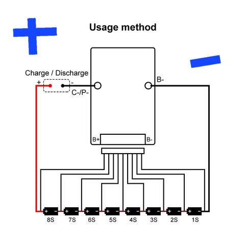

Szerintem felesleges a bms,ha tudod figyelni az akkukat.Semmi értelmét nem látom,évente 2-3 balansz,és ennyi.Alig másznak el a feszültségek.Legalább is nálam,pedig bontott vegyes cellák! Pár napja néztem,tizeden belül voltak.
#32277248
tordaitibi
#86404
Akkor ne használd mint BMS hanem csak monitorozásra. Kifejtem mire gondolok, megveszed a legolcsóbb mezei 7s bms-t ami wifi képes, de nem a charger bemenetén keresztül töltöd a celláidat hanem direkt az aku sarkain, lásd a képet. Így monitorozni tudod az anomáliákat, és nagy árammal tölteni/kisütni a cellákat. Vagy hülyeség amire gondolok? Ha meg nyugodtabb szeretnél lenni 10A aktív balancer van 20k alatt, azzal kiegészítve még a cellák vándorlása is kiküszöbölhető. Másik, egy mezei bms fetjeit nem lehet megtoldani valami izmosabb fettel? Ha tud 10A de te megtoldod 5x100A fettel az nem megoldás? Tudom, hogy a balanszolás így nem megoldott de arra ott a már említett készen kapható áramkör. Nagyon nagy hülyeség amit mondok?

#86400
De igen a smart BMS pontosan jó lenne nekem, csak ami teljesítménybe megfelelne az 90-100ezer Ft. 7 darab 360Ah cella. Itt a mezei bms ami 2-300milliamperrel balanszol, annyit ér mint halottnak a csók. 5-10A aktív meg árban lásd fenntebb.
Így egyelőre BMS és balanszer nélkül tervezem az indulást, amúgy speckó akkukat használok, bontott E-Car pakkok, 2019-es gyártásúak, 3 évet mentek és századvoltra egyformák jelenleg is, 3mV-on belül vannak. Vagyis nem kötelező a bms meg a balansz ha szigorú a gyártási tűrés.
Deviszont ugye az ördög nem alszik, ezért gondolkodtam el egy ilyen, még megfizethető 10-20ezer forintos cellafelügyeleten. -

"Nem veled van bajom, hanem a rajzzal"
Ezt nem értem, senkisenem csinált semmitsenem senkineksenem.
Bocs ha hülyén fogalmaztam, nem akartam duzzogó óvodásnak hatni.
A kapcsolás az opamp után valóban több sebből vérzik, de az eleje szerintem rendben van, és az adott feladatra alkalmas lehet. Csak közben kiderült, hogy más a feladat.
Ja itt találtam: http://www.circuitdiagram.org/battery-high-low-alarm-for-multiple-batteries.html
