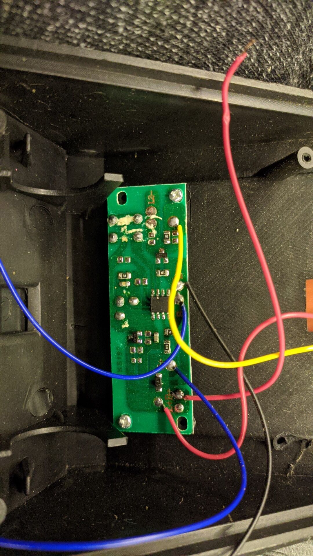

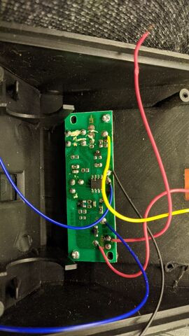

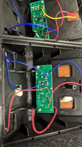

Egy terasz világítás jelzésére összeraktam ezt az egyszerű áramkört. Működik rendben, nem is vibrál nagyon, de a 65-ös szerelődobozba nem fért volna be (a kék LED miatt 5 db dióda kellett), felkerült egy átlátszó sapka a szerelő dobozra.

De a power bank külön csatlakozón fogadja a töltést és külön adja le. Ennek "összedrótozásához" alaposan át kellene látni, lehetőleg rajzon felvázolni az egész áramkört.
Egyébként bontottam ki védőelektronikát olyan hibás, lapos akkuból, ami tablet, GPS és hasonlókban fordul elő, az is felhasználható éppen.
Védelemmel kombinált TP4056 is van. Itt egy példa, de ez nem mozgásérzékelős:
A dióda szerepe ez alapján jobban érthető, csak a fentinél a védelembe nyúl bele:
Részletesebben, videókkal: https://www.literoflightusa.org/diy-solar-light-circuit/
Gézengúz
#88921
Arra sajnos nem tudok válaszolni, de azt a védelmi áramkört, ami a védett cellákban van, külön is meg lehet venni fillérekért.
Az áramkör amúgy szerintem simán elmegy közvetlenül az akku helyére kötött 5V-ról, csak meg kell szüntetni a töltést. Ami nem lesz egyszerű, mert valószínűleg a napelemet használja fényérzékelésre is.
Esetleg az 5V-tal sorba kötött dióda lehet a megoldás: ejt is 0.5-0.6V-ot a tápfeszültségen és a visszatöltést is meg tudja akadályozni. -
Gézengúz
Barátomnak 2-szor van nálam a napelemes, mozgásérzékelős, 18650-es kínai csodája.
Hiába raktam bele jó 18650-et, ha nincs töltés csutkára merül, én mondtam neki múltkor is.
Ki is nyírta a cellát.
Most az az ötlete támadt neki, hogy powerbankról üzemeltetné, forrasszak rá USB csatlakozós kábelt.
Persze, hogy azon 5V jön azt már oldjam meg én.Szóval a mellékelt képeken lévő elektronika mit kezd az 5V-al vajon?
