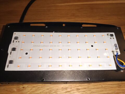

daninet
Dr. Szilikát #88882 üzenetére
Szóval az az opció is játszik, hogy áthidalom a két hibás ledet ónnal és teszek hűtőbordát a három áramgenerátorra?
Dr. Szilikát
daninet #88881 üzenetére
25C2B, azaz sorosan 25 LED, kettesével párhuzamosan. Névlegesen 9 V-os tokok bizonyára, azaz egy tok sorosan 3 chip. 25 x 9 = 225 V DC.
Gondolom, 230 V AC van egyenirányítva, aminek a csúcsig tartó különbözetét fűti el az áramgenerátor. Az áram, illetve hő 3 db párhuzamosított, disszipatív áramgenerátoron oszlik el.
Ha egy tagot rövidzárral kiiktatsz, egyszerre két tokot zársz át, és ebben az esetben, amit azok elfűtöttek volna, helyette az áramgenerátorok fűtik el. Tehát azok hőterhelése fog nőni. Itt kb. 9 V szorozva az árammal, ami plusz teljesítményként jelentkezik. Más kérdés, hogy a hűtés lényegében ugyanannyit disszipál, csak a hőforrás tevődik át, de lokálisan ott viszont nő a hőmérséklet.
Mielőtt valaki félreértené, ez csak az ilyen disszipatív megoldásra érvényes. Más esetben szakszerű a rövidzár és nem okoz túlmelegedést, sőt csökken az összfogyasztás.
9 V nyitófeszültségű LED-et lehet egyébként rendelni. Vagy egy lehetőség az áram csökkentése is.
Három ellenállást egyformán kell növelni elvileg, arra csökken az IC-k által generált áram. Noha ez hatással van a színhőmérsékletre is némileg, melegebb árnyalatú lesz.
daninet
Adott ez a növénylámpa, ezek kék, lila meg mindenféle elvileg spec ledek rajta. Ahogy a fotón is látszik sorban vannak kötve és a bal oldalon középső sorban a két led kiégett.
Ilyen ledeket nem tudok venni, az érdekelne, hogy szerintetek mi a legjobb módja megmenteni? Forrasszak le valahonnan egy ledet és mérjem meg mekkora diódával lehet kiváltani?

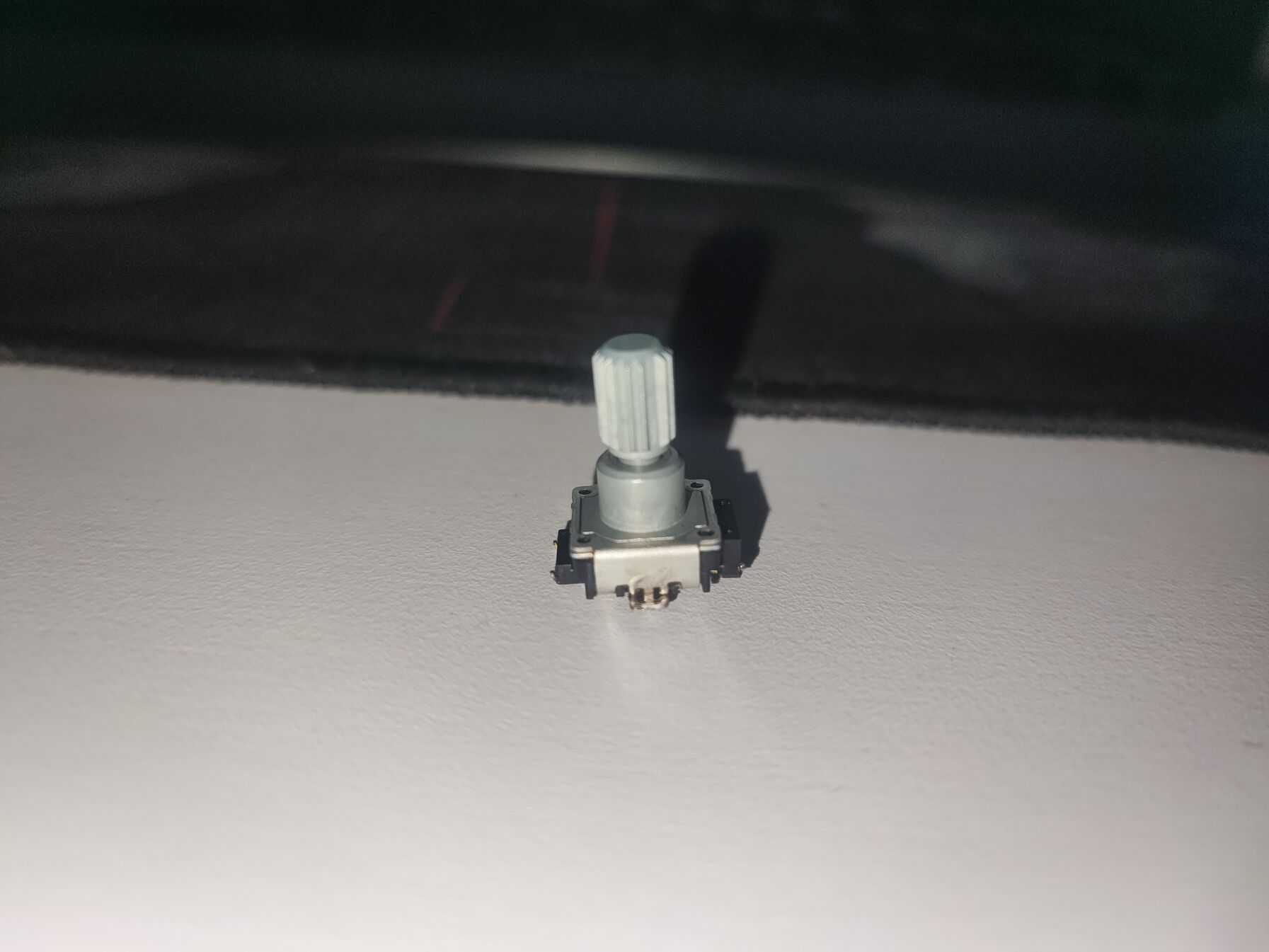

fatpingvin
ftamas0201 #88863 üzenetére
rotary encoder a neve asszem, anno az ElektroKonthában vettem belőle párat (jópár éve) mert az indukciós tűzhelyünkhöz is ilyen kellett. nem egy nagyon különleges alkatrész, szerintem bármelyik nagyobb elektrós szaküzletben fognak tudni adni, nagyjából standard.
ftamas0201
Nem tudom mennyire ide illő a téma, de rákérdezek, hátha jó helyre jövök
Kolégámnak van egy C Vectra, amiben még a gyári rádió van ami meg is felel neki, ez egy CDR 20005 VDO rádió azt hiszem Siemens. Viszont a potméter sajnos tönkrement neki, hangot nem tudja állítani csak ki be kapcsolgatni vele. Vett bontóból már új rádiót is, abban is rossz ez a rész ezért Nincs esetleg valami forrás ahonnan ilyen potmétert tudnék venni, kicserélés az menne, csak kérdés hogy ilyet honnan lehetne beszerezni?
20mm magas mindennel együtt és 12x12mm kocka alakú az alja amin az egyik oldalon három láb van, szemben kettő és a két oldalán még egy-egy nagy, Végtelenül lehet tekerni és nyomógombként is üzemel.Nagyon szépen köszönöm a segítségetek
