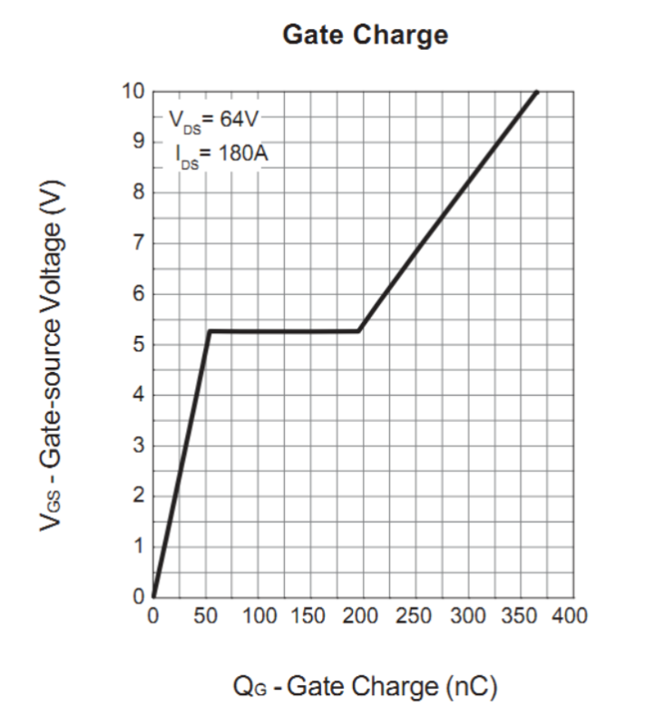

Most HY5608W-t használok, ezek 360A csúcsáramot tudnak és tönkretehetetlenek. -

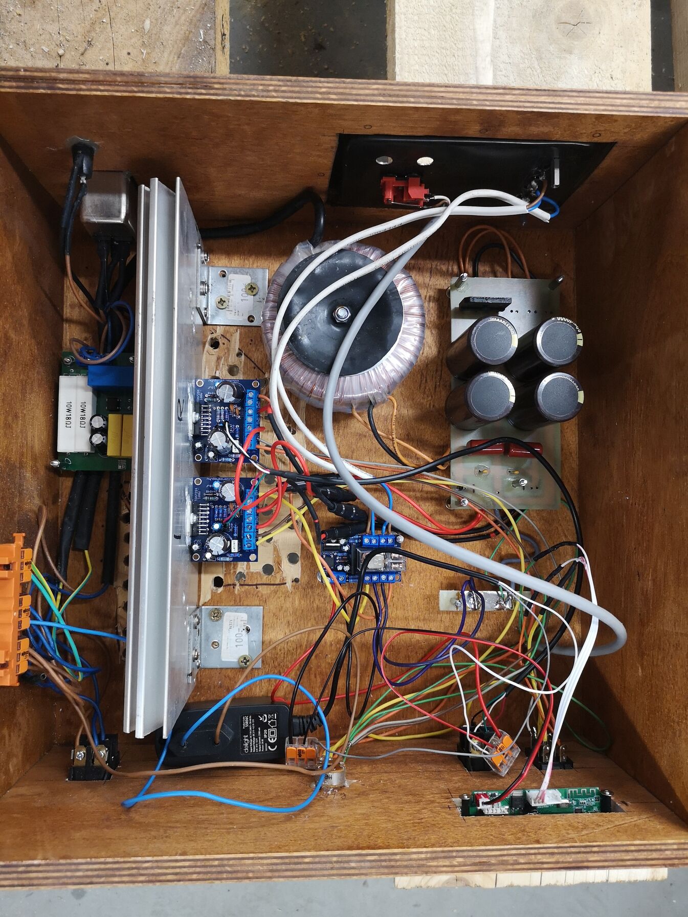

Nekem is van jópár D osztályú erősítőm, saját építésű bluetooth hangfalaimban azzal döngetek, ott az akkus táplálás miatt fontos az alacsonyabb feszültségről is elérhető, jó hatásfokú működés.
Erősítő építgetést már régen abbahagytam, utolsó fellángolásom az LM3886-os IC-re épülő GainClone erősítő lemásolása volt. Ez egyébként egy elég jó hangú erősítő az igen egyszerű kapcsolástechnika ellenére (vagy pont annak köszönhetően
Koromból kifolyólag elköteleződtem az analóg rendszerek mellett (otthoni rendszereim fő hangforrása a szalagos magnó, többek között pl. ez
) Végigéltem a klasszikus sztereó hifi hanyatlását (a házimozi beköszöntével), így volt szerencsém viszonylag jó áron beszerezni szobai hifi erősítőket, két ilyen AKAI AM-65 erősítőm is van, ezek hangminőségben (és hangerőben is
) kielégítik a szobai hifis igényeimet.
Persze a D osztályt sem felejtem, ha jön a jobb idő, akkor belevágok
az OSB lapbaegy partybox építésébe, egy 2x50 wattos (+100 w sub) D osztályú erősítő és 2 pár 16 cm-es Pioneer autóhifi hangszóró felhasználásával. Az építés lépéseiről és az eredményről majd beszámolok -

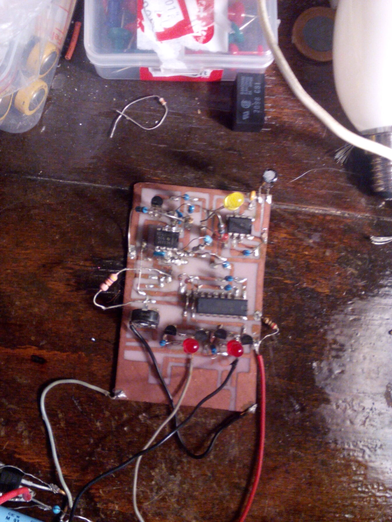

Volt is itthon TLP250 de sajnáltam ilyen primitív felhasználásra
Megmérem majd, hogy pl. 10V alatt témyleg elveszi-e a gate meghajtó pozitívot a fettől.Megoldottam bár nem a legelegánsabb de a TL431 mindenre jó, talán hagymát vágni nem lehet vele azonkívül mindent
Saját tápját figyeli, a 12 voltot és ha egy határ alá esik, egy pnp tranyával megvalósított pozitív visszacsatolással nagyon rövid idő alatt billen. Táp megjelenésekor ugyanez fordítva.
ON-10,07V
OFF-9,46V
azaz schmitt trigger szerű hiszterézise van a 15kohm miatt, nem tud prellezni a billenési küszöb környékén.
Tökéletes, modelleztem az áramszünetet 10x és a fet, mármint a csere fet rendesen kapcsolgat nem akar elpukkanni.
Talán tényleg egyszerűbb lett volna a TLP dehát akkor mi öröme marad a hobbistának? -

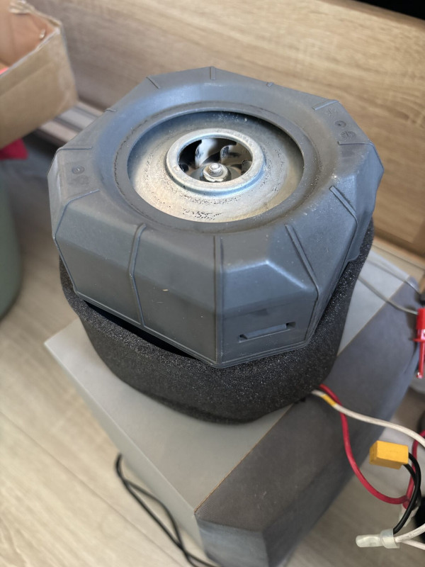

Pont a szétszedéssel van egy olyan gondom, hogy megpróbáltam finoman megynyomkodni, kocogtatni az illesztésnél, de annyira merev és masszív, vastag műanyagból van, hogy szerintem hamarabb törne el, mint jönne szét.
Emiatt ezt nem akarnám szétszedni. Féltem a burkolati elem részét.Régebben bevállt egyszer, hogy fagyasztottam a műanyagot (ragasztás dermesztése miatt) aztán ütögetésre szétnyílt. Tartok tőle, hogy itt ez nem járható út.
Ezért gondoltam az érintkező elszigetelésre, de nem jut eszembe semmi.
Felujítani nem akarom, szerintem a gép nem érné meg az akku árát -

ekkold #97620 üzenetére
Ezek RDS(ON)=1,5mΩ 180/360A FET, HY5608W, ilyen volt a fiókba
Nem hamisítvány, 4 tesója fél éve kapcsolgat az inverterembe 50-60 ampereket. Másodpercenként 24ezerszer, még bírják.15V G-S szerintem megvan a 400nC, még több is.
akkor 470nF elegendőnek kell legyen, van is kerámia, 470nF/50V.
Végre egy értelmes értelmezhető magyarázat, köszi!!
ekkold #97614 üzenetére
Igen pont ugyanezt agyaltam ki en is.
Az gate driver is ugyanaz, annyi hogy a 2109 tud standbyt.
Nalam a bootstrap kondi 2.2mikro+100nF, lehet ez keves?
EGS modulba ami 24kHz-en ketyeg, annal 10 mikrofarad van, 150kHz-en elegnek kene lenni a 2,2nek. Nalad meg 47. Mindegy teszek nagyobbat. -
ekkold #97607 üzenetére
Természesen mindenhol megvnnak hidegítő+elkók, 7815 be-ki, 2109 táp lábak között is, mindenhol.
Nincs nyák, vadszerelés van, ennek hozadéka hogy az összes alkotóelem 2-3 centin belül helyezkedik el.
Nem gerjed hanem semmit nem csinál.Holnap megszkópolom, az tart vissza hogy egy régi szkópot tudtam nemrég megvenni és 25 kiló
Semmit nem csinál, nulla V a kimenet.
Ha az IR21096SD, standby lábát lehúzom testre és elveszem, egy pillanatra felszalad a kimenet majd szépen visszamegy.Tekercset azt használom amit az eddigi kísérleteknél is, azzal nem lehet gond, mivel az előző fetes és tranzisztoros kimeneti fokozatokkal is jól működött.
Mérve 59mikrohenry. Webes számolóba egyik 12mikrohenryt adott, másiknál 60-at, harmadik 98-at...
paraszti logikával jó lesz az 59.
Ha gyári 3A/330mikrohenry, 15A/59 az közel jár.
Tudom nem pont így működik de közelítőleg jó lesz a tekercs, meg működött is.
Minden védelemmel el lezs látva, LM358+20mohmos figyelő a kimeneten, bevatkozás az LM feddback lábára. Mnt a gyári step-down konverterekbe.
Csak először induljon el labortápról...Holnap szkóp.

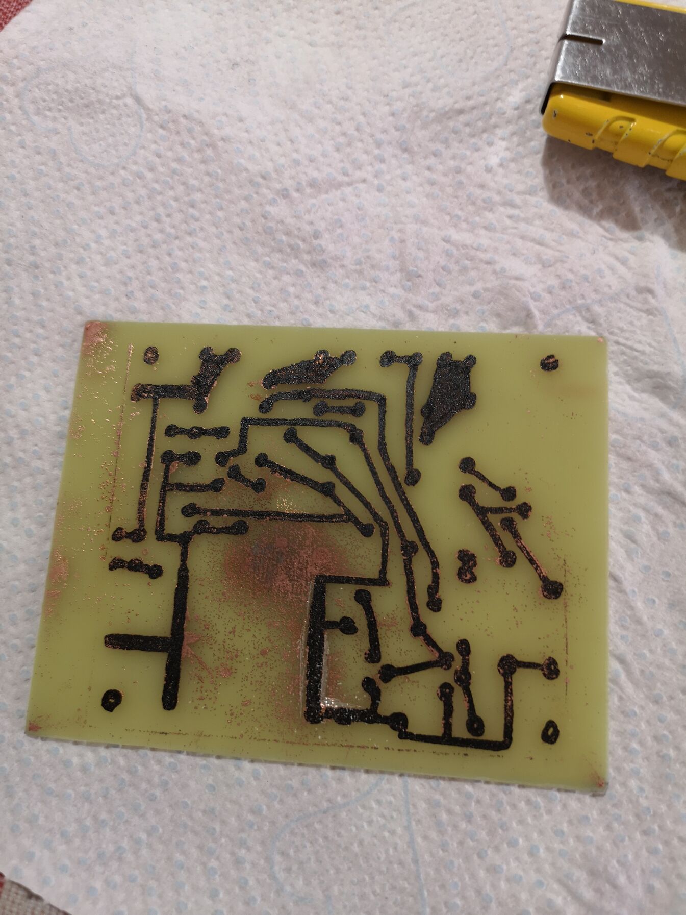

a lakkfilc eleg ellenallo cucc, de regen csotollaztunk kozvetlen nyakra is sajat csinalmanyu katranyos tintaval... nem ma volt.majd erre a lezergravirozos cuccra leszek kivancsi.
nyakrendelossel az a baj, hogy soxor elofordul, hogy menet kozben kell alakitani, modositani, kiprobalni, javitani a cuccon. hazilag az gyorsabb foleg mikor nincs turelme az embernek varni hanem azon melegeben megcsinalja.

demars
ekkold #96706 üzenetére
Szia.
Köszi a tanácsot!

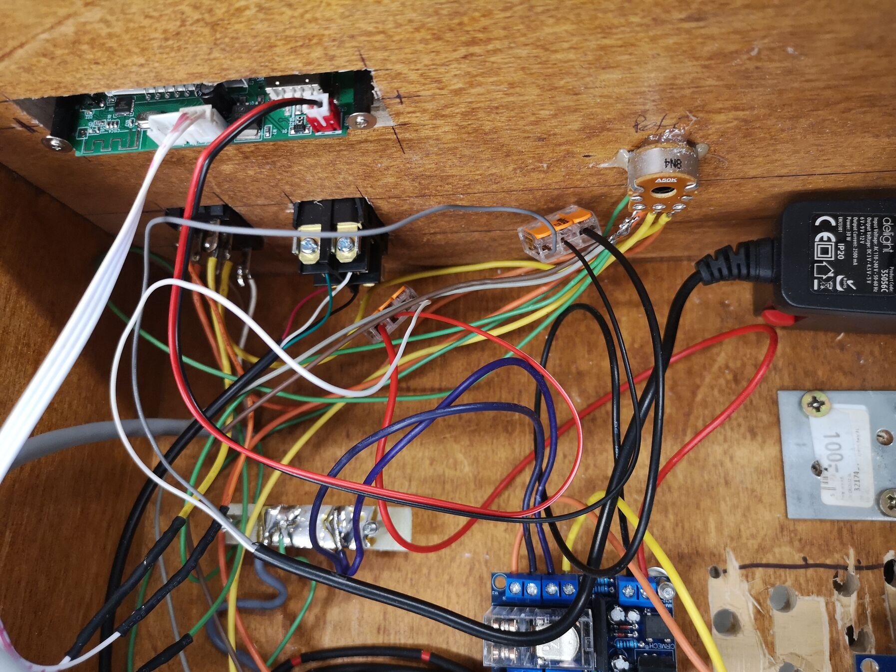

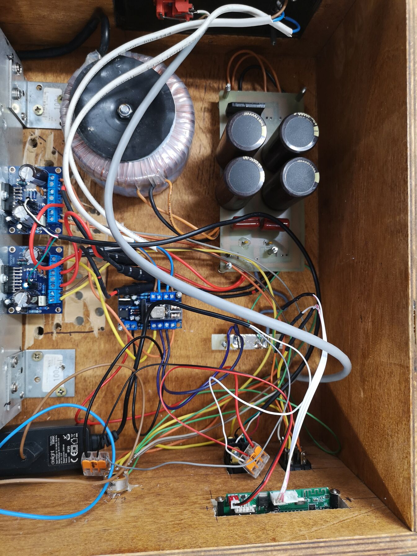

Ha rövidebb vezetéket használok, érdemes összesodorni azokat?
Potit sajnos fordítva kötöttem be, megpróbálom földelni.
Poti és erősítő közötti vezetékeket is rövidebbre szabom, ezeket is összecsavarom.
A borda nincs földelve. IC zászlón negatív fesz van, emiatt szigetelve vannak. Tehát a bordát is bekötöm GND re.Ventillátor szükséges mert nagyon melegszik a hűtőborda, a fa doboz szigetel. Menjen állandóan vagy pl hőmérséklet függvényében kapcsoljon? Néhány perc után 55 fokos volt a borda (lehet hogy az is kicsi?).
demars
ekkold #96667 üzenetére
Köszi mindenkinek!
Ez normál egyfázisú motor.
Régi Székesfehérvári daráló FV III 500W -os motor. Azért hozták el mert nem tudták bekötni (valaki leszerelte a kapcsolót). Nem volt időm azonnal foglalkozni ezzel, másnapra faterom bekötötte (falon kívüli kapcsoló és egy BKV nyomógombot fúrt az oldalára).
Nem akartam szétszedni ismét, Ő pedig nem tudta elmagyarázni mit hogyan kötött (70 + már ). -

ekkold #96604 üzenetére
És Reggie.
Favágó módszerrel bele a sűrűjébe,
kapott mind a 7 komparátor a tápokra 100uF/35Velkó+2,2uF kerámiát.
Tegnap délután óta nem történt fals leoldás, teszteltem mind a 7 kört, 4,08-4,09 voltnál billennek továbbra is csak addig nem ujjongtam itt míg tutira nem teszteltem le.
Marad így.
Hogy mi zavar ülhet rá az akkukörre ha elindul a HF inverterem, azt továbbra sem tudom, még 3,85V cellafeszültségnél is képes bebillenteni a 4,08 voltra állított komparátorokat.
De ez volt az oka, valami nagyfrekis szórás az akkuvezetékeken.
Köszönöm a segítségeket Reggie és topikgazda. -
