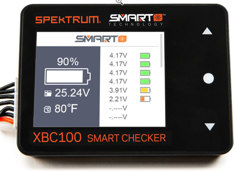

tordaitibi
Sziasztok, keresnék olyan lipo, lifepo cuccost ami tud csipogni vagy bármilyen módon riasztani alacsony és magas cellafeszültségnél is.
Van ilyen, egyszerű 3 digites led kijelzős meg ips smart csoda is de mindegyik csak az alacsony, 2-3V körülire beállítható low értéken jelez. [link]
Nekem meg olyan kéne ami amibe a high, 4-4,3V is riaszt.
Valakinek ötlete, linkje? -

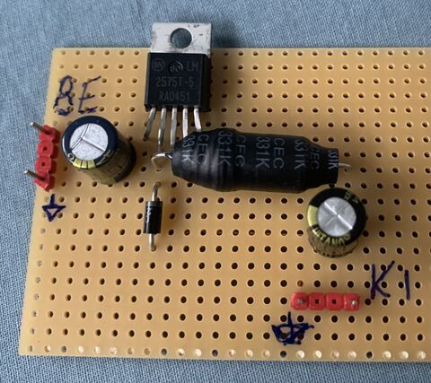

Kiprobaltam, de semmi kulonbseget nem tapasztalok.
Bemeneten es a kimeneten is low-ESR kondi van egyebkent, azt javasolta a leiras.
Irja hogy lehet tobbfelet parhuzamosan, de inkabb a homersekleti viszonyokra tekintettel, hogy a tantal jobb hidegben vagy hasonlo, passz, szobahomersekleten akarom hasznalni.
De ha mar komponensek.
Az induktor valasztasnal van amire erdemes figyelni, vagy ami ilyen felhasznalasra jobban javasolt? Nyilvan az erteken felul.
Most ilyen fektetett tekercselt verziot sikerult kapni, de van az allitott verzio is, meg a toroid.
Milyen szempont menten erdemes valasztani? -

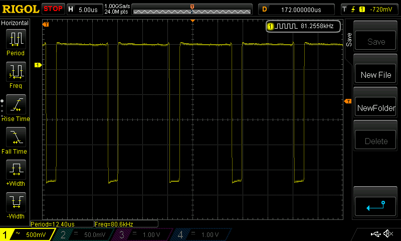

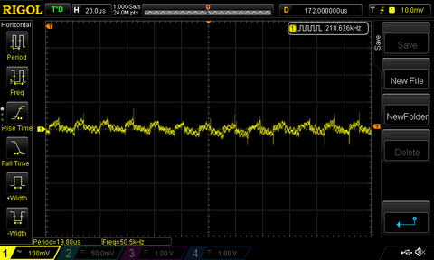

Ha mar kapcsolouzem!
A használt ic (34063) elvileg 100kHz-et tud max, erre is állítottam be, de mégis is ilyen fura alakokat látok a diódán.
Ez a hézag a két négyszögekkel teli rész között mi?
A négyszögjelet értem, de mondjuk a 165kHz-et már kevésbé.
A második képen a kimenet, rajta egy DC motorral, borzasztó látvány
A harmadikon a kimenet üresjáratban.
Itt miért látok fűrészfogat, ha szűrve lett a kimenet?
Hogy lesz ez MHz-es tartományban, mármint miért van ott?
Valami felharmonikus?
Esetleg az ott nem is releváns, hanem inkább a kép alján mutatott 52.6 Hz? -

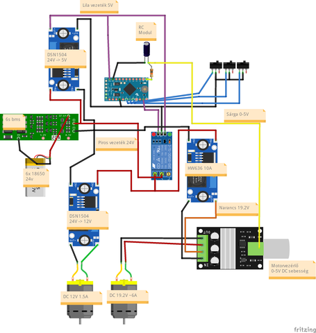

Folytatódik a porszívó átépítésem
kaotikus lesz, kapaszkodjatok
de még nem gyújtottam fel az akkukat.
A következő a gondom:
szétszedtem mindent a porszívóban, hogy megnézzem az alsó kefe motort és a fenti motor típusát is kikerestem. A fő motor 19.2V, az alsó kefe motor 12V. Plusz még van egy arduino-m ami 5V
Puszilom a tervezőket, most már értem a rakás mosfet-et a régi alaplapon.
Az eredeti alaplapon is Mega328P vezérlő volt, úgyhogy ők is előállították ezt a 3 feszültséget szerintem.
Sokkal több drótozás meg bizbasz amit be kell süríteni. Mindegy.
Rendeltem egy HW636 10A step down konvertert, meg két DSN1504-et. Ez utóbbit először használtam, de az LM2596-al ellentétben semmi fogyasztása nincs ha nincs rajta terhelés ami nagyon szimpatikus. AZ LM2595 még leforrasztott LED-el is 0.015A körül eszeget önmagában. Továbbá mivel a DSN1504 sokkal hatékonyabb mint az arduino 5V fesz stabilizálója ezért beépítettem egyet 5V előállításához.A következő történik:
Rakom össze a fenti kapcsolást, már csak a HW636 hiányzik. Ez első IN+ vezetéket belekötöm és a BMS-en abban a pillanatban 26V-ot lehet mérni, töltés módba kapcsol. A DSN1504 ami 5V-ra van állítva leejti a kimeneti feszültségét 1V-ra.
Valamelyik step down visszafelé felnyomja a feszültséget??
Egyszerűen nem értem. Természetesen ha csak egyesével használom a step-down modulokat minden oké. De így 3 együtt nem megy.
Mire van szükségem, hogy izoláljam őket? mit kössek másképp, mit próbáljak? -
