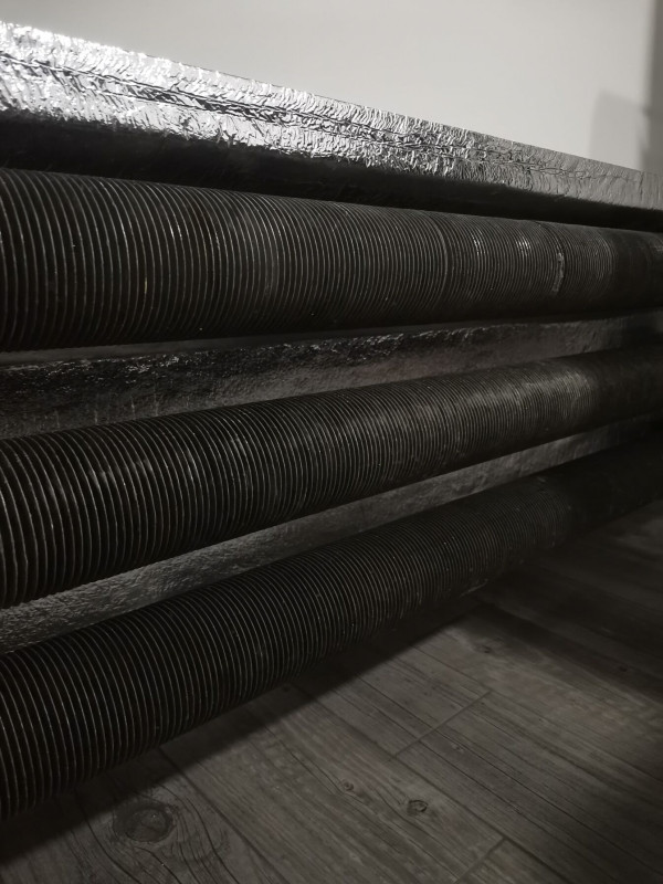

)Miért nem raksz a falra passzív (külső) energiát nem igénylő hőtükör fóliát? Nálam is az a helyzet mint nálad! A nappalimban csőregiszter van, az ablak alatt, attól kicsit beljebb egy ferde síkú kiugrásban. Én most (pénteken) ragasztottam a falra 3mm-es kasírozott hőtükör fóliát (Solflex, 3mm polifoam).

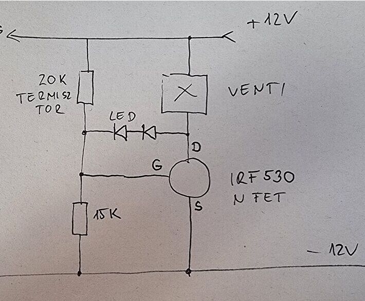

Itt raktam be egy kapcsolási rajzot ventillátor fordulatszámának hőmérséklet függő vezérlésére.
A te tápod is 12V-os, abban is tudod használni az áramkört.
