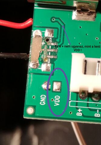

Szia, most nézem, hogy ezt valószínűleg nekem akartad írni.
A pirosat néztem én is, át is forrasztottam, de semmi nem változott. Az 5R1 és az O átkötések is át lettek forrasztva, meg az összes többi forrasztás is. Az 5R1-re 6,8 Ohm-t mértem. U5 IC nem melegszik, ha be van dugva USB-be. -

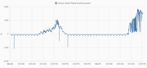

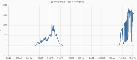

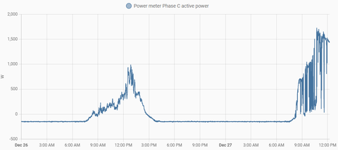

Nincs villanybojler.
@mezis: köszi a tippet az energy saver-re, már rendelek is kettőt, hogy legyen redundancia
Nem a 3 "tüskére" vagyok kíváncsi. Azt betudom a cirkó keringetőszivattyú vagy hűtő kompresszor indulásának. Ami jobban érdekel az az ismétlődő mintát követő 100W-os lépcsők fel-le a hálózaton.Csak érdekességképp, itt van mindhárom fázis, ahol kitűnik a B:

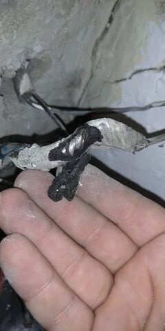

Azért, ha a 76-os építésű bérházban vezetékek és kötődobozok nem lettek cserélve /ellenőrízve, csak a megszakítók nagyobbra upgrade-elve... Azt a szakit sem hívnám magamhoz! Egyrészt azért sem bíznék már bennük, mert akkorikan alu kábelt húzgáltak be, ami már akkor is olyan kemény volt mint egy acéldrót. Ráadásul ugye a kötésük lazul idővel.
