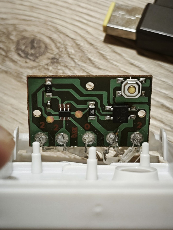

Akkor egy ilyen kapcsolás elboldogul 5V vagy 12V feszültséggel is? (nekem 5V táp és fogyasztó kell majd)
laed
Ja, bocs, nem tudtam mit akarsz csinálni....
Dr. Szilikát
HDMI kimenet biztosít +5 V tápfeszültséget, 55 mA terhelhetőség mellett, amit lehet használni vonali erősítőkhöz, konverterekhez, illetve a TV vagy monitor bemenetén egy EEPROM gyakran erről kap tápot, amiből a forrás kiolvassa az EDID infókat.
Ezt észre lehet venni abból is, amikor a TV nem kap tápot, de a HDMI bedugását mégis érzékeli a számítógép, sőt beolvassa a TV adatait, vagy át is vált arra, ha úgy van beállítva a rendszer.
A HDMI CEC digitális adatátvitel, egy szál vezetéken. Kimenet nyitott kollektoros, amit 3,3 V szintre húz a bemenet.
Ribi
Hdmi mar oda vissza kommunikál, szóval szerintem nem olyan egyszerű mint van X fesz Y lábon vagy nincs.
laed
Keresőbe beírod: "hdmi pinout" és lesz tengernyi találatod...
Ha jól láttam a 13-as a CEC, amit szeretnél, de az nem csak ki/be kapcsolás, hanem hangerő + egyéb is.... -
