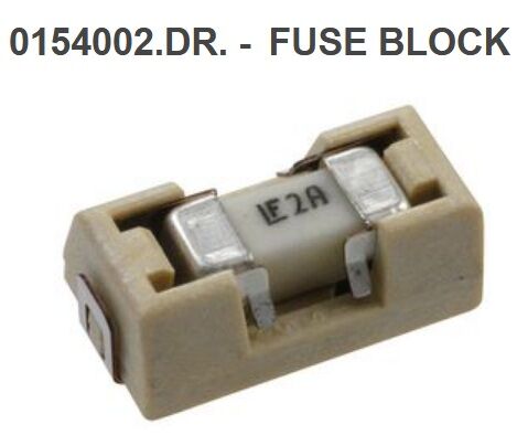

Nekem is kiégett, beforrasztósat vettem, ami kisebb. Rátekertem a lábait a végére, hogy ne essen ki a helyéről.
Dr. Szilikát
MasterMark
#92193
Amelyik porcelános, általában lomha, ki van töltve homokszerű valamivel (szétszeded, kiderül), ami lassítja a kiolvadást. Más kérdés, hogy üvegcsöves is lehet töltött, vagy töltet nélkül is lehet lomha.
Ha van rajta jelzés, akkor T lassú, F gyors. Aliexpressen láttam ilyeneket.

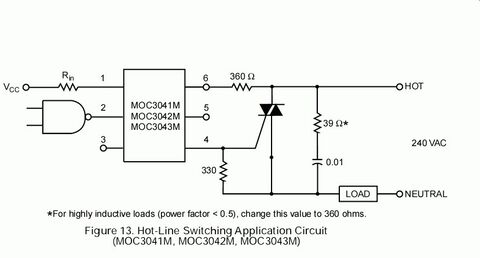

Jó ötlet hangerősítőt szilártest relével (triak-al) kapcsolni?
Nem lesznek a nullátmenetek környékén tranziensek?
MasterMark
#86702
Én ezeket meg a 3fázisú nagytesóit évek óta építem be.
Eddig amikbe kellett azok amúgy is nagyteljesítményű ipari cuccok voltak, ott amúgy is minden földelt, oppardon védővezetős érintésvédelem van.
Így a hűtőborda alapból földelt.
Nálad mibe lenne, ha kettősszigetelésűbe, akkor se tennék gap padot hanem a hűtőbordát építeném be szigetelten.
Nem tudom mik az igényeid, ezek, különösen a 3 fázisúak a határterhelés környékén nem gyengén disszipálnak, akár 30-80 wattot is.Mire kell az ssr, ha pár A akkor sokkalta olcsóbban egyszerűbben megvalósíthatod egy közepes triak+MOC3041 kombóval, kb. 600 forintból.

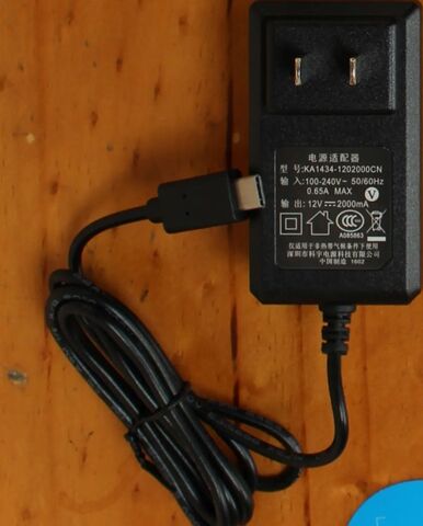

Ilyen nekem is volt! Véletlenül jöttem rá...Táphiba. Ki gondolná? Már csak villogott ütemesen,annyira újra indult.
[w]
MasterMark
#85819
12V 1,5A-es tápja van, rápróbáltam a liitokala töltőm 2A-esét, de azzal is csak ezt csinálja
fatpingvin: nem volt flashelés, egyszercsak elkezdte, hozzá sem nyúltak! (szerencsés esetben be is lehet lépni a felületére) viszont így nem is lehet rá flashelni semmit, mert 20-30 másodpercenként reboot van
lehet futok még egy kört a kondicserével, de ennyit már szerintem nem ér meg

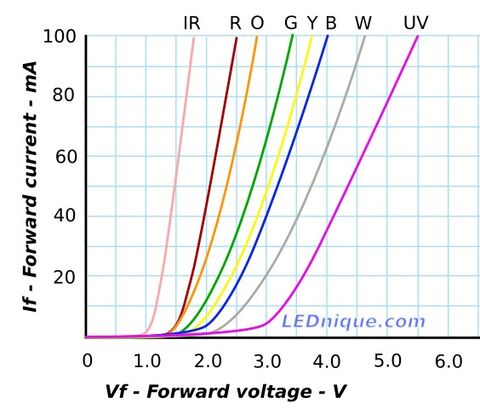

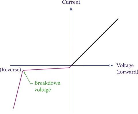

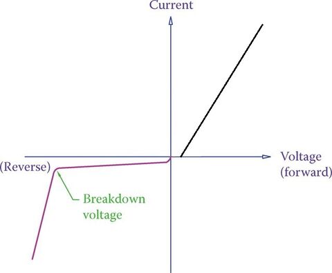

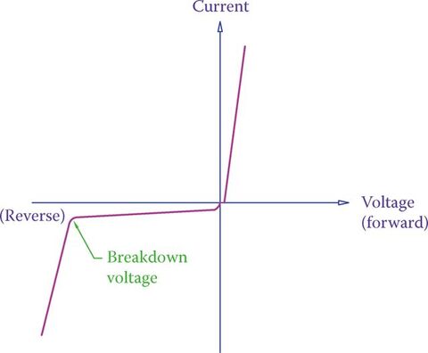

Helikopteres hasonlatot láttam már a váltakozóáramú meddő szemléltetésére (meddő tömeget megemel, ami süllyedéskor a tehetetlenség miatt visszahat), bár erre jobb lehet szerintem a vízszintesen haladó, meddő tömeggel terhelt jármű esete is.
Dióda esetében viszont szintekről inkább beszélhetünk (feszültségszint).
A helikoptert kötéllel lekötjük a talajhoz. Ahogy emelkedik a szint, egy ponton hirtelen nagy erők ébrednek a kötélben (dióda), amibe bele is szakadhat, ha ő a gyengébb.
Kötéllel sorosan kötünk egy gumikötelet (korlátozó ellenállás) és azt látjuk, hogy a kötél fix szakaszára is kíméletesebb erők fognak hatni. Így is megszakadhat a kettő közül, amelyiket gyengébbre terveztük, de mégis nagyobb szintkülönbségek hidalhatók át, sokkal rugalmasabban.
Dióda áram-feszültség karakterisztikája, egyszerűsített, részben idealizált felfogásban:
Ha nyitóirányban csak egy lineáris ellenállás lenne:
A görbe meredeksége az Ohm-törvény paramétereitől függ. Ha bekötöm sorosan a diódát és ellenállást:
Kézzel nem tudom pontosan ábrázolni, de talán így lehetne elképzelni, azaz nagyobb feszültségváltozás hatására, kisebb mértékű áramváltozás jelentkezik.
De erre is igaz, hogy számítanak az értékek. Ha relatív nagyobb feszültséget csökkentünk nagyobb ellenállással, akkor egyre inkább közelítünk az ideális áramgenerátoros tápláláshoz. De ahhoz mellesleg végtelen feszültség kellene és végtelen belső ellenállású forrás. Fordítva, egy kis ellenállás, ami kevés feszültséget ejt, gyengébben kompenzál, szűkebb lesz a tűréshatár az ingadozásokra.

"De akkor majd nézek 3 olyat ami 1,8 volton nyit, és átforrasztom bele."
Nem, nem lesz jó úgy sem, el fog égni a fenébe. Linkelted ezt az adatlapot:
Itt a max 2.6 V nem arra vonatkozik, hogy max annyit adhatsz neki. Adhatsz neki simán 5 voltot, sőt 100 voltot is. A max 2.6 V csak annyit jelent, hogy legkésőbb ott fog kinyitni (mert dióda), de átlagosan 2.1 voltnál ki kell nyitni, legelőbb akár 1.8 voltnál.
A legfelső érték, a DC forward current a lényeges számodra. Ott 50 mA van írva. Ez nem a fogyasztását jelenti, hanem azt, hogy ennél több áramot nem szabad neki adni, legfeljebb pillanatnyilag 120 mA-t (max 10 ms időre). Ha csak a ledeket kötöd rá a powerbankra, akkor előtét ellenállás hiányában annyi áram fog átmenni a LED-en, amennyit csak át tudrajta tuszkolni a powerbank, ettől döglött meg a LED nálad.
Ugye ohm törvénye: ellenállás = feszültség / áramerősség.
Tehát ha 5 voltod van, és 50 mA-t szabad max átengedni, akkor 5 volt / 0.05 amper = 100 ohm, azaz 5 voltos tápfeszültség esetén egy 100 ohmos ellenállást kell a LED elé kötni, hogy 50 mA menjen át a leden. De nyilván nem akarod a maximum járatni, így használhatsz nagyobb ellenállást is. Csak kisebbet ne.
De igazából arra a feladatra, amit írsz, nem is kell LED.
Elég csak egy ellenállás a powerbank tápja és földje közé, ami elfűti az a pár milliwattot, ami bekapcsolva hagyja.
Dr. Szilikát
MasterMark
#85741
Azt úgy kell értelmezni, hogy a LED-en 20 mA áramot folyatsz át és ilyenkor a LED-en mérhető nyitófeszültség tipikusan 2,1 V, de gyártási szórástól, hőmérséklettől függően 1,8-2,6 V között is alakulhat.
Ha neked egy tipikus példányod van, az lehet, hogy 2,1 V-on 20 mA áramot vesz fel, de tegyük fel 2,6 V-on már 70 mA alakul ki rajta.
2,6 x 70 = 182 mW
Viszont fentebb írják a maximális disszipációt, amit a kis tok elbír fűteni: 130 mW és kinyírtad.
Mivel a görbe meredeksége miatt a LED érzékenyen reagál a rákényszerített feszültség változásaira, ezért szükséges ellenállással egy sokkal rugalmasabb korlátozást létrehozni, ami a feszültségváltozásokat is jobban kiegyenlíti, meg a hőfokváltozás miatti nyitófesz. változásokat is. Annál is inkább, mert létezik az öngyilkos hőmegfutás jelensége is: melegszik, emiatt csökken a nyitófesz., nő az áram, amitől még jobban melegszik és elszállhat.
Az ellenállás áramgenerátoros jellegű meghajtást biztosít, vagyis nem teljes áramstabilitást (mint egy elektronikus szabályzó), illetve némi veszteséget is képez, de ilyen egyszerűbb esetekben alkalmas.
Ez egyébként örök félreértés, már 20 évvel ezelőtt sem értették a zseblámpaizzók világához szokott fórumozók, hogy a LED egy dióda, aminek az áram-feszültség karakterisztikája pont olyan, mint egy diódáé. Feszültséghatároló jellegű eszköz, amit fix áramra hajtunk meg lehetőleg. Nem fix feszültségre.
Nem lehet összehasonlítani egy lineáris ellenállással, vagy izzóval, noha utóbbi sem teljesen lineáris, a hidegellenállás miatt, míg a dióda egészen más fogalom.

Az a kocka egy graetz egyenirányító híd. Azt azért jó egy áramkör elé rakni, mert akkor mindegy, hogy egyenáramra, vagy váltóáramra kötöd be, és az is mindegy, hogy az egyenáramot milyen polaritással kötöd rá
Egy pici hátránya, hogy a diódahíd 0,8-1,5 V-ot levesz a bemenő feszülségből.

@tordaitibi: Ennek a kütyünek a gyári tápja 12v 2A
MasterMark
#82200
Nem kell, az alap az 5V.
Rénszarvas24,
tutira 12 voltot vár a mini PC? Az ilyesmik eddig nekem 5 volttal mentek. Van-volt 12 voltosom is meg 19 volt tápos is de az Intel Z szériás mini mainboardok jellemzően 5 voltosak.
Ha biztosan 12V kell neki, mérni kéne a betápon. Ha 5V akkor vagy a tápod nem jó vagy a pc nem kommunikál a táppal.
Végső esetben vagy ki kell herélni egy C kábelt és megtápolni 12 volttal, akár egy riasztó vagy autóakkuról,
vagy ki kéne próbálni másik C táppal.
Ha ezek nem vezetnek eredményre , a tápot rendesen megkapja de nem indul akkor lehet tovább bogarászni de addig nincs értelme szalagkábelt meg egyebeket matatni ha nincs meg a 12V.
Mégegyszer leírom, HA valóban 12V kell neki.Én robbantottam fel monitor scaler panelt, a labortápot figyelmetlenségből 37 volton felejtettem mert előtte a backlight ledsorokat teszteltem és ráküldtem az 5 voltos scalerre.
Nagyon szép fényjelenséggel és hangosan köszönt el...

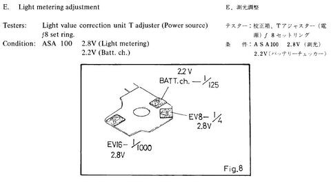

Anno, amikor javítottam a fényképező gépemet, a zársebességet lemezjátszóval ellenőriztem.
78-as fordulat, a fekete tányér szélére valami kis csillogó (domború, krómozott csavarfej) és ezt fényképezgettem. Szögelfordulásból lehet számolni a zársebességet. Akkor még legfeljebb tekerős, fogaskerekes számítógéppel. Vagy kézzel. -
MasterMark
MasterMark
#77416
Mondjuk a záridőt tudom ellenőrizni a telefon lassított felvételével. Az 240 FPS,
ha jól számolom 1/500-igtudom vele nagyjából ellenőrizni. 1 frame kb. 4,16 ms.szerk.: 1/250 az 4 ms, akkor azt már nem tudom ellenőrizni. 1/500 az 2 ms, 1/1000 az 1 ms.

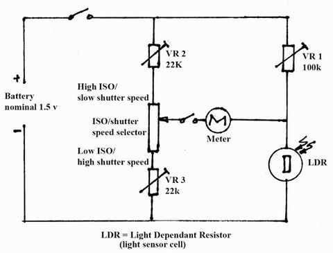

Dr. Szilikát
MasterMark
#77405
A kapcsolók érintkezőinek értelemszerűen tisztának kell lenni (kontakt spray stb), csak csiszolni nem szabad.
Sajnos a képen látható trimmerpotméterek ebben a korban már nem megbízhatóak, lehet gond csőszegecsek érintkezésével, a szénpálya folytonosságával, vagy a trimmer középérintkezőjénél is. Multiméterrel célszerű átmérni. A trimmereket is lehet befújni és átmozgatni, csak utána vissza is kell állítani. Meg ez nem is mindig segít rajta.
Dr. Szilikát
MasterMark

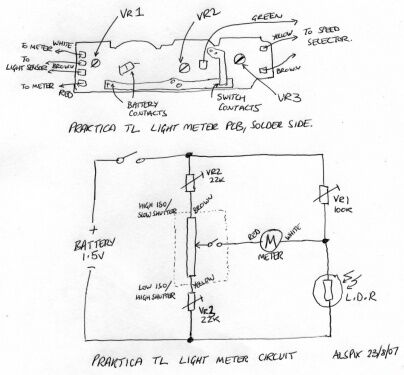

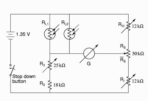

#77394
Noha alábbi rajzokon nincs IC, de az alapelvet szemlélteti (Wheatstone-híd):
Ha például az alsó ágon (VR3) szakadás lép fel, a műszer kiakad maximumra. Most mellékes, hogy "fordítva" van beszerelve és lefelé megy.
VR: variable resistor. Ha a rekeszgyűrű egy változtatható ellenállás, ami a testre megy, annak mérhetőnek is kell lenni.
mezis

MasterMark
#77394
HCL kollegat ajanlom, amit bekarikaztal(Piros), az egy valtoztathato ellenallas, ami elso blikkre maga az ISO tarcsa lenne. Azt kellene megmerni, mert ahogy nezem az egy Yaxley kapcsolo/tarcsa. A lenyege ellenallasokat kapcsol sorba, ahogy tekered. Nagyon osi nagy teljesitmenyu "poti" ahogy el lehet kepzelni, azzal a kulonbsegel, hogy hatarozott allapotok kozott valt.

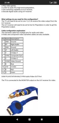

Mindegy minek nevezed, a 3db RCA és 4 PIN-es jack ugyanúgy meg van. [link]
darvinya
MasterMark
#71962
Hol írtam hova megy bele.
Forrás mindig az aljzat, a mindegy, hogy fogadó vagy küldő.vibra
Tv milyen típusú?
Nem nagy márkásak, amik pl: a Sony-t másolja, annál ez a bekötés van.
Samsung annyiban tér el, hogy nekik a hegy videó jel.
pjen
