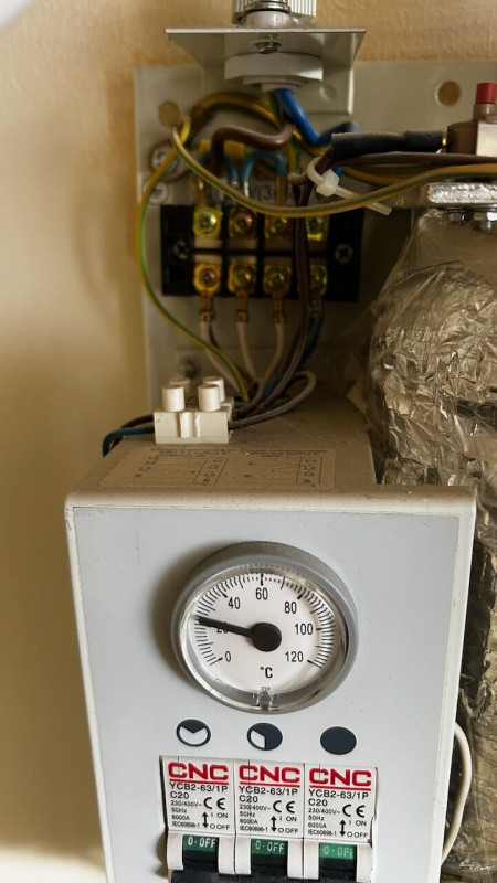

"OK, a kazánban marad egy kis melegvíz. De utókeringetéssel mennyivel lesz hűvösebb benne?"
annyival, amennyi a visszatérő víz hőfoka, és elég annyi, hogy a termosztát hiszterézise alá essen a hőfok, ne csak a hőszigetelésen át várjuk hogy kihűljön
tényleg csak egy 5-10perc keringetésen gondolkozok, hogy kitermelje a meleget, lehet tévesen.
Ezek szerint tökre megszokott, hogy a keringető és a fűtés egyszerre indul és áll le? Gázkazánon nem ezt szoktam meg, de értem ott 1000fokos égőteret kell kihűteni ne legyen hősokk vagy repedés. itt meg nem -

"Fentre mindenképp termofej, ez nálunk is probléma, h fent van 28 lent 22"
igen, ezért is veszek el a fenti radiátoroktól vizet, mert nyitott lépcső és fent nincsenek ajtók, egyben (ok kettéválasztva, de egy légtér) van 18m2, felesleges több hőt bevinni a vízzel. valami hülye nevű szelepek, talán icma van rajta, próbáltam tökre kitekerés után még tekerni, de nem akart lejönni a tekerős kupak, nem úgy tűnk mint a klasszik szelep a betolós tüskével, amire lehetne thermo fejet tenni.
4D4M: köszi, akkor így állítgatok majd.
A térfogatáramos kérdést értem, csak rosszul fogalmaztam. így gondoltam, hogy feleslegesen nagy áramlás esetén nem tudja leadni a hőt, jön vissza a forró víz, hiszen ahogy áramlik a radiátorban, fent bemegy a meleg víz, alul annyira hideg jön ki, amennyi hőt le tudott adni a radiátor. ha nagy az áramlás, akkor nem tudja leadni a hőt, hiszen nem növeltük meg mondjuk a légáramlást a radiátorokon, hogy ott több hőt elvegyünk a víztől.
Vizion: "Viszont ha utánkeringetést is akarsz, akkor hamar túl fogsz lőni a terveezett hőmérsékleteen, erre vmi tanulós megoldás kell, vagy vmi jó vezérlés."
Értem, de ahogy a képeken láthatod, a kazántest (kb 10x10x40cm hengeres) úgy be van csomagolva hőszigetelőbe és aluszalagozva, ahogy Juszuf nem csomagolja a torillagyrost a keletiben
ha egyből megáll a keringetés a fűtéssel, akkor mire ott kihűl a kazánban a víz, amin ugye a vízhőfok érzékelő is van, addigra lehet eltelik egy óra. Igen, akkor rossz, ha a szbatermosztát kapcsolja le mert elég meleg van, és még 5percig kering, fűt, akkor felfuthat a hőfok, de az sem jó, ha a szobatermosztát még kéri a meleget, de a vízhőfok elérte a beállított hőmérsékletet és csak azért áll le a fűtés a kazánban

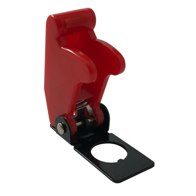

Nyilván sokan ismerjük, legfeljebb a hivatalos elnevezéssel nem mindig találkozunk, ezért én is inkább megkérdeztem, az érdekesség kedvéért is (de műanyag pattanó membrán is szokott lenni) :
"Hogyan nevezik a nyomógomb tasztatúrákban látható kapcsoló típust, ahol egy kis domború acél vagy réz membrán pattan és zárja az áramkört?"
According to www.iAsk.Ai - Ask AI:
A nyomógomb tasztatúrákban, ahol egy kis domború acél vagy réz membrán pattan és zárja az áramkört, a kapcsoló típusa fém dóm kapcsoló (metal dome switch) vagy membrán kapcsoló (membrane switch) néven ismert. Ezek a kapcsolók a billentyűzetekben, távirányítókban és számos más elektronikus eszközben elterjedtek, mivel vékonyak, megbízhatóak és költséghatékonyak.
A működési elvük a következő:
Amikor a felhasználó megnyomja a gombot, a domború fém membrán befelé hajlik, és érintkezésbe kerül az alatta lévő áramköri lappal. Ez az érintkezés zárja az áramkört, jelet küldve az eszköznek. Amikor a nyomás megszűnik, a membrán visszaugrik eredeti, domború alakjába, megszakítva az áramkört. Ez a "pattanó" érzés, amelyet a felhasználó érez, a membrán rugalmasságából adódik, és tapintható visszajelzést biztosít a gombnyomásról.
