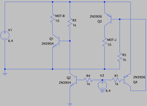

Probalkozom ezzel, de sehogy nem jon ki (szimulatorban) es nincs is itthon sajnos JFET-em.
Tranzisztorokkal sikerult valamit elerni, lasd a rajzot, de nem minden vilagos.Tehat, az eredeti vezerlobol kijott ket erpar (V1 es V2-vel jeloltem), ami oda/vissza tudott hajtani egy-egy motort.
Itt most az az otlet, hogy ha V2-n pozitiv feszultseg van, akkor MOT-B leall mert Q1 bazisa le lesz huzva testre, MOT-J megy.
Ha V2-n negativ vagy nulla van, az Q3-at huzza fel Vcc-re, azaz MOT-B megy, MOT-J leall.1. A V2 helyen szakadasnak kellene lennie, hogy mindket motor menjen. Ezt a vezerlo HighZ modja adja?
2. Eredetileg a V1 ket vezeteke rament az egyik motor ket polusara, a V2 vezetekei a masik motor ket polusara. Itt a rajz szerint nekem hova kellene kotni a V2 vezetekeit? A pozitivat ahogy a rajzon az R4 es R1 kozos labara, a negativat meg kozositsem a V1 negativjaval?Bocs lehet kicsit kuszan irom, de az is megzavar, hogy ugye a taviranyiton a ket kar allasanak valtozasa polaritast valt V1-en / V2-n.
(Igen azt sejtem, hogy a 3904/3906 nem lesz jo ide, gyengusok.)

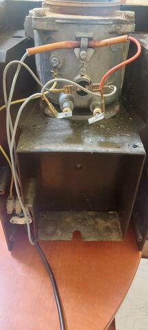

Elromlott a Szarvasi 6 személyes kàvéfőzőnk.
Ha földelt aljzatban van, akkor bekapcsolásra lebassza a fírelét. A hálózati csatlakozó dugót elfordítva meg egyből lebassza. Bekapcsolás nélkül.
Földeletlen aljzatban működik szépen mindkét irányú csatlakozó dugó állásban...Dugóra rámérve semmi zárlat.

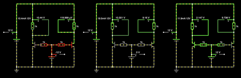

Valami ilyesmi lenne?
Baloldalt p-jfet, jobboldalt n-jfet, az 1K ellenallasok amiken a feszmero van azok reprezentaljak a ket motort.
Nekem valahogy a szimmetria nem jon itt ki (legalabbis szimulatorban).
Tehat ha az iranyito kart a bal allasba tolom igy negativ feszt ad, akkor a bal motor kapja a teljes feszt, ez oke.
Ha sehova nem mozditom, akkor 0V (remelem, feltetelezem), akkor nem ugyanannyi feszt kapnak a motorok.
Ha meg jobb allasba (+12V), akkor is egesz sok marad a bal motoron.Mit nezek itt be?

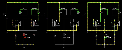

Elég lenne ha az egyik oldal megállna vagy legalább lassulna.
A távirányítón van kar ami előre/hátra menetet kapcsol, ez most működik is így.
Plusz van egy másik kar, ami a vezérlő másik kimenetére kötött motort hajtotta előre/hátra, ezt szeretném valahogy a forduláshoz felhasználni. -
aujjobba
Törött távirányítós autóból kibontottam az elektronikát, és betettem egy tankba.
Van neki egy-egy motorja a két lánctalphoz, ezek vezetékei közösítve lettek, szuperul megy is előre vagy hátra a tank.
A probléma a kanyarodás
Az elektronikán van egy másik motormeghajtó is az irányításhoz, de ötletem sincs hogy lehetne ugyanarra a két motorra azt is bekötni, hogy kanyarodni tudjon.
Szerintem nem is megoldható így.
Vélemény?

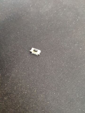

Sok telefon ennyit tud. Ilyen közelről meg már a kézremegésedtől is elmegy a fókusz.
Ez egy fényképezőgép LCD szélén levő gőzölt áramkör.
Ezt már elég kemény volt kézből

Nem tudom mekkora tápfesszel gazdálkodhatsz de létezik 5V-os relé is, bár ezzel szerintem ezzel tisztában vagy.
Nem elegáns megoldás, de félvezeteők nélkül is meg lehet oldani, két relé kell hozzá aminek az alapban záró érintkezői sorosan vannak egy egy motor ágában. A tekercsük közösítve van, és a flyback diódán kívül egy egy sorosan kapcsolt diódával meg lehet csinálni azt, hogy hol az egyik hol a másik húzzon meg, a polaritás fügvényében, és így tiltja az adott oldali motort. Nem tudom ez mennyire érthető.
