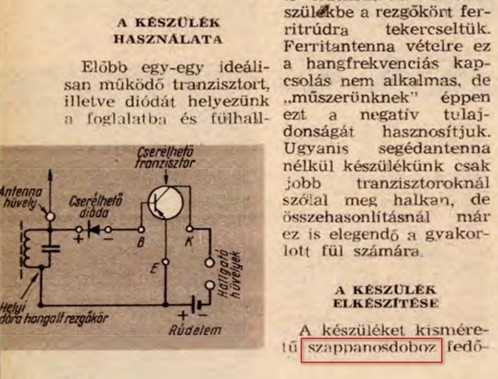

60 évvel ezelőtt egyetlen lehetőség volt: SZAPPANOS DOBOZ!

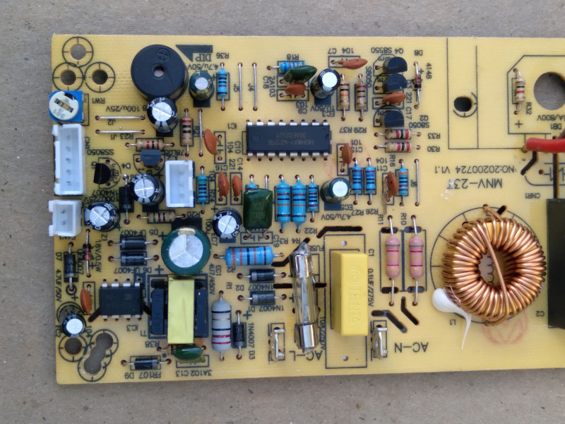

Magamnak válaszolok: Az indukciós készülék rendben működik! A sok csík villogása miatt nem is próbáltam edénnyel, mert egy másik, hasonló indukciósnál azt szoktam meg, hogy csak a Pow. led villog a 230V rákapcsolása után.
Elegendő volt a Graetz, IGBT cseréje, a többi alkatrész megúszta a katasztrófát. -

Üdv.!
Ellenállás színkóddal van újabb szabvány, gyártói újítás?
Egy Royality Line indukciós főzőlap elektronikáján ellenőriztem az R1, R10, R11 ellenállásokat. Az internetes 4 sávos kódokkal kaptam az első 4 sáv kitöltésével a mért értékhez közeli eredményt:
Egyébként a Graetz-et (1200V 15A) és az IGBT-t találtam csak hibásnak. Q1,Q2,Q3,Q4 jó.
Bekapcsolás után pár pillanatra minden jelző megvilágosodik, aztán csak néhány csík villog.
Mit kellene még ellenőriznem?

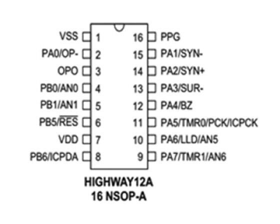

A vezérlő chipre csak valami hasonlót találtam az M812TB helyett. Ez is csak egy kép, adat semmi:
