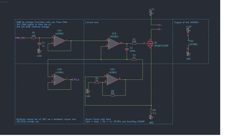

válasz aujjobba #87682 üzenetére
Átraktam az egészet protoboardra, még van 1 kontakt hiba de sokkal jobb.
ahogy nézem 0,5A körültől full lineáris .... Simán átküldtem a 3W LED en 12V mellett 0,6 A természetesen kapott egy szép nagy bordát, és fűt mint a fene....
még tesztelem, ez mehetne simán fölé is de mivel a uC a végén csak 3V3 tud így nem fog.
eély az van rá ha az első buffer fokozatot kicserélném egy 3x Gainre akkor többet is tudna....
pl DC motort meghajtani gond nélkül....Release the Beast....
Szia
Nincs rossz kérdés.
Shunt ellenálláson van a visszacsatolás visszamérve, és ennek a veszteségét szeretném minimalizálni. A 33x szorzóra meg azért gondoltam mivel a ESP 3.3V PWM tud előállítani így az OPAMP + ill - bemenetére egyenlő mértékű feszültségtartomány jutna, amit vissza is lehet mérni az ESP32 ADC keresztül. Csak ötletkén akár biztonsági funkció is lehet nézni kivezérelnél pl 300mA de a visszacsatoláson csak 0V közeli értéket kapsz vissza, vagy pl szeretnél 500mA vezérelni, de a Load csak 300mA vesz fel, mert a fizika nem enged többet.Ha ezt megoldom akkor a visszacsatolásban gondolkodtam digitális potméterrel változtatni az erősítés mértékén így SW beállítható adott terhelés arányos erősítés.
Nem biztos h csak LED lesz rajta, annak indult, az első lépésnél utáni hiba / útkeresésben vagyok. Kellenek a tapasztalatok :-)

Köszönöm a választ, C2 1nF cseréltem, már saccra1 órája megy, nem driftel semerre.
A másik felét még átgondolom, hogy elmenjek-e az 1 ohm shunt irányába vagy sem.Az biztos hogy a breadboard nem egy életbiztosítás, szeritem átültetem próba nyákra aztán meglátom, hogy mit fogok még cserélni.
A 70 mA az nekem sok, így ha nem találok itthon mást kénytelen leszek keresni és rendelni más OPAMP et....
Szeretnék belőle 2 v több csatornát különböző fényforrásokkal. Esetleg valami ajánlás amit venni is lehet?

válasz ekkold #87670 üzenetére
Köszönöm szépen, a választ, pontosan mit kellene mérjek?
C2 vel való játék esetén gondolom ha növelem akkor idő konstansom változik, megpróbálom...And : ha jól sejtem OPAMP típus cserét javasolsz, per pilll körbenéztem és ez vagy LM358 találtam hirtelen kéznél.... Még keresek esetleg valami ajánlás, merre menjek?

Szeretnék egy 3V3 PWM jellel arányos 1A un current sink et csinálni, ami 12V led szeretnék dimmelni egyenlőre.
Össze is raktam breadboardon, de nem úgy működik ahogy szeretném. FB_out oldalon szeretném is visszamérni az árammal arányos feszüétséget 0-3V3 rangeben ami 0-1A közötti áram illene lennie.
Na a valóságban ha a 33k ellenállást 17.9k ra cserélem (trimmer poti) akkor a bemeni és a kimeneti fesz megegyezik, viszont nem 330 mA.
A kérdésem az hogy mit v inkább mit nem böktem el?
