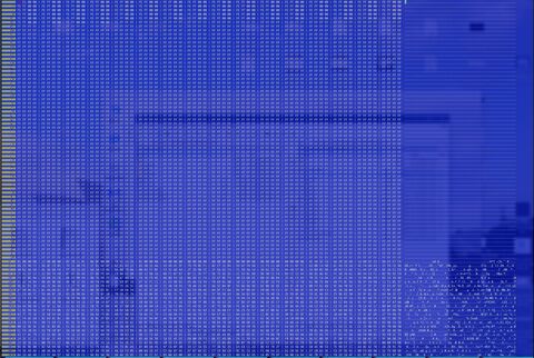

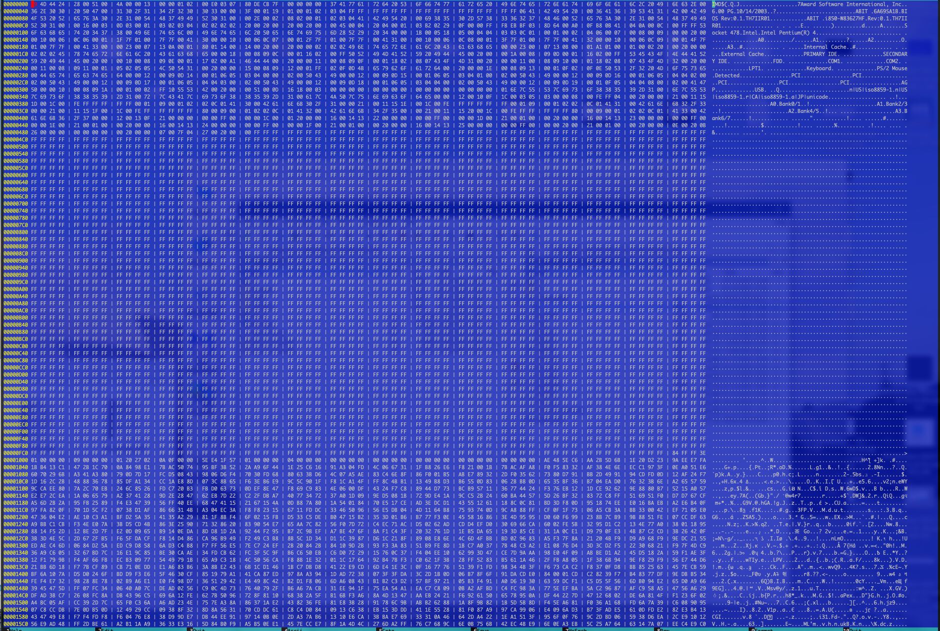

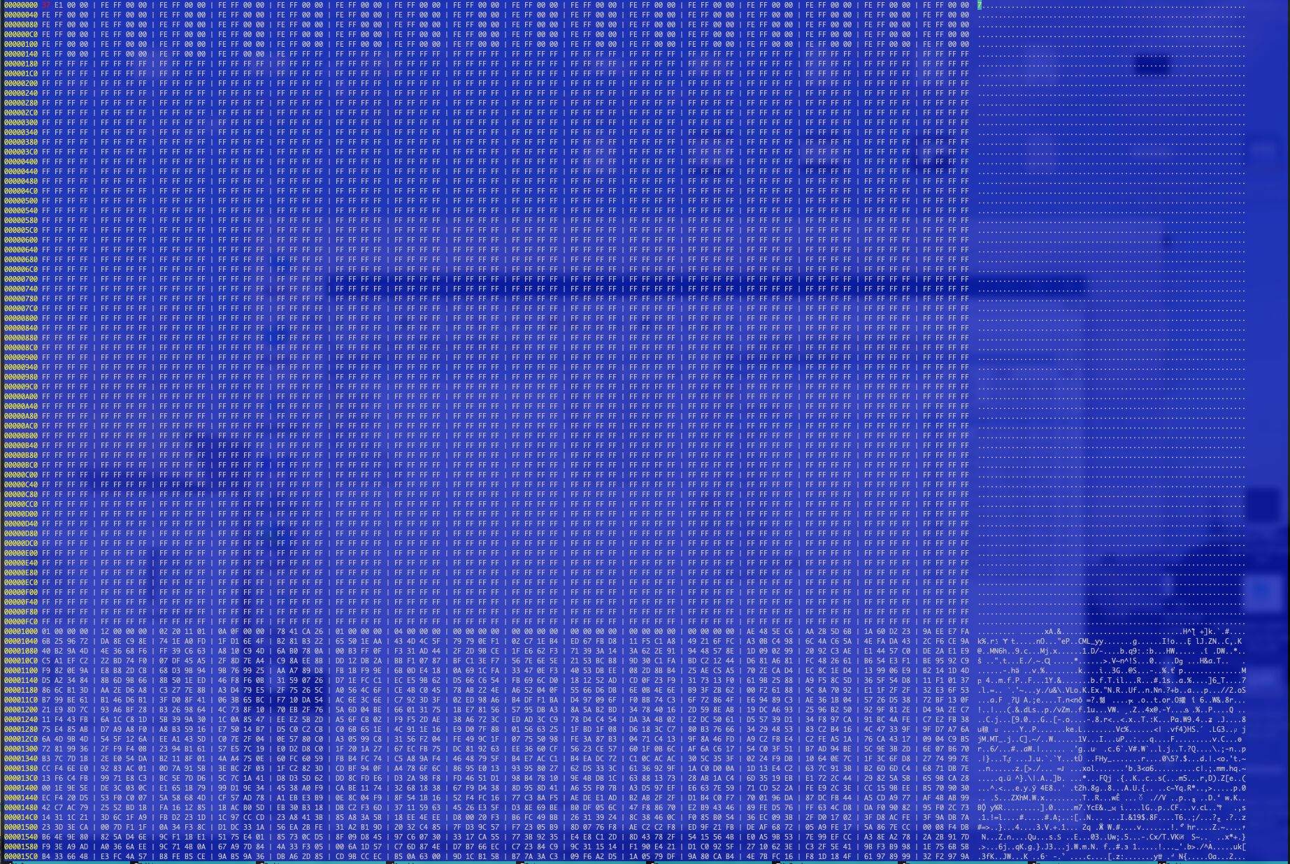

Hat, ez erdekes. Fogtam a TH7II_EH.BIN-t, ami az utolso BIOS verzio, a laphoz (2003). Ebben 2.34-es HPT 370-es BIOS van (szinten 2003). CBROM-val kicsereltem a BIOS-ban levo HPT BIOS modult a legutolso 2.352-es verziora (ez mar 2004!). Majd megprobaltam beirni awdflsah.exe -vel es uniflash.exe -vel is, de egyikkel sem sikerult. Mivel ugye, nem adjuk fel ilyen konnyen, ha nem megy szoftverbol, elo kell venni a kalapacsot (Xgecu TL866II), majd beflashelni azzal. Mukodik, bebootol, a HPT BIOS is frissult. No, es itt jon a furcsasag
Tudtadtok, hogy az alaplap irja ezt az EEPROM-ot, amikor bootol?
Ha beleirom a filet az EEPROM-ba, majd visszaolvasom, akkor a tartalom egyezik. Ha kozben aramtalanitom az irot, akkor is. Majd ezutan berakom az alaplapba, rabootolok addig, hogy megjelenjen a PCI eszkozo tablazata, azaz elkezdodjon az oprendszer betoltese, majd kiveszem a lapbol es visszarakom az olvasoba es visszaolvasom, akkor megvaltozik a tartalma. A tartalom nagyresze ugyonaz marad, de az elso blokkokban valtozasok tortennek.

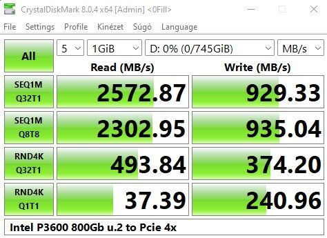

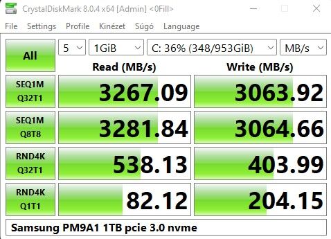

A lassan retrónak számító u.2 ősi nvme Intel P3600-as 800gb-os ssd.
Nincs mit szégyenkeznie. Majd ha lesz időm raid0-ba is kipróbálom mert kettő is van.
viszonyítás képpen egy Samsung 980 Pro Oem verziója (pcie 3.0)Az inteles egyértelműen hűvösebb. Ez a 980pro egy kályha hiába raktam rá bazi nagy bordát fűtt mint az állat 60-70 fokon terhelve. Az intelest 40 fok fölé nem sikerült vinnem.
Szerintem elmondható hogy az ősi p3600 nem volt egy rossz ssd a maga korában azaz 2016 ha jól emlékszem.

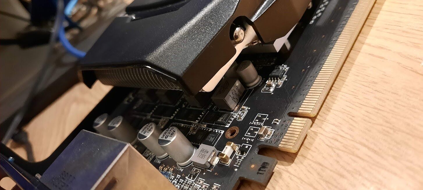

Ez mondjuk nem minden esetben ideális.
A fan stop pont azért zsír (olyan kártyákon, ahol a vrm és a vram is érintkezik a bordával, ha ez nem teljesül, akkor persze borzalmas), mert az idle alapból magasabb (tegyük fel, 50-60 fok körül), load alatt pedig odapörgeti a ventit, és 70-nél megfogja, így az idle-load difi borzasztóan kicsi, ráadásul lassabban is hűl vissza, ha kikapcsolod a gépet, ami megint csak jó.
Ha nincs fan stop, folyamatosan hűtöd az amúgy idle hideg kártyát, 30 fokos lesz, de load alatt ugyanúgy 70. Na ez cinkes hosszabb távon.

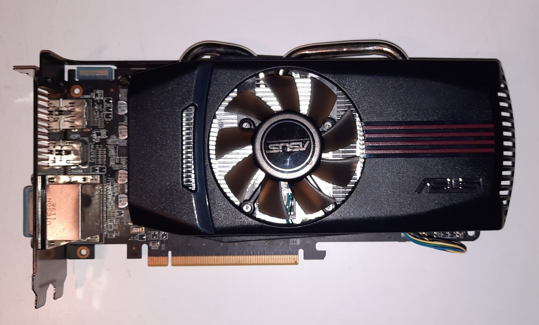

Nekem volt ilyen Asus-om, valami Hynix GDDR5 RAM chipek vannak rajta. Anno megkerestem a datasheetet, kb 115 fokig elmehet a chip (ez az abszolut max), 95 fokig pedig minden teljesitmenyadat is normalis volt a specko szerint, szoval nem kell arra hutes.
jokeph

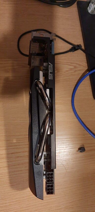

fatpingvin #89285 üzenetére

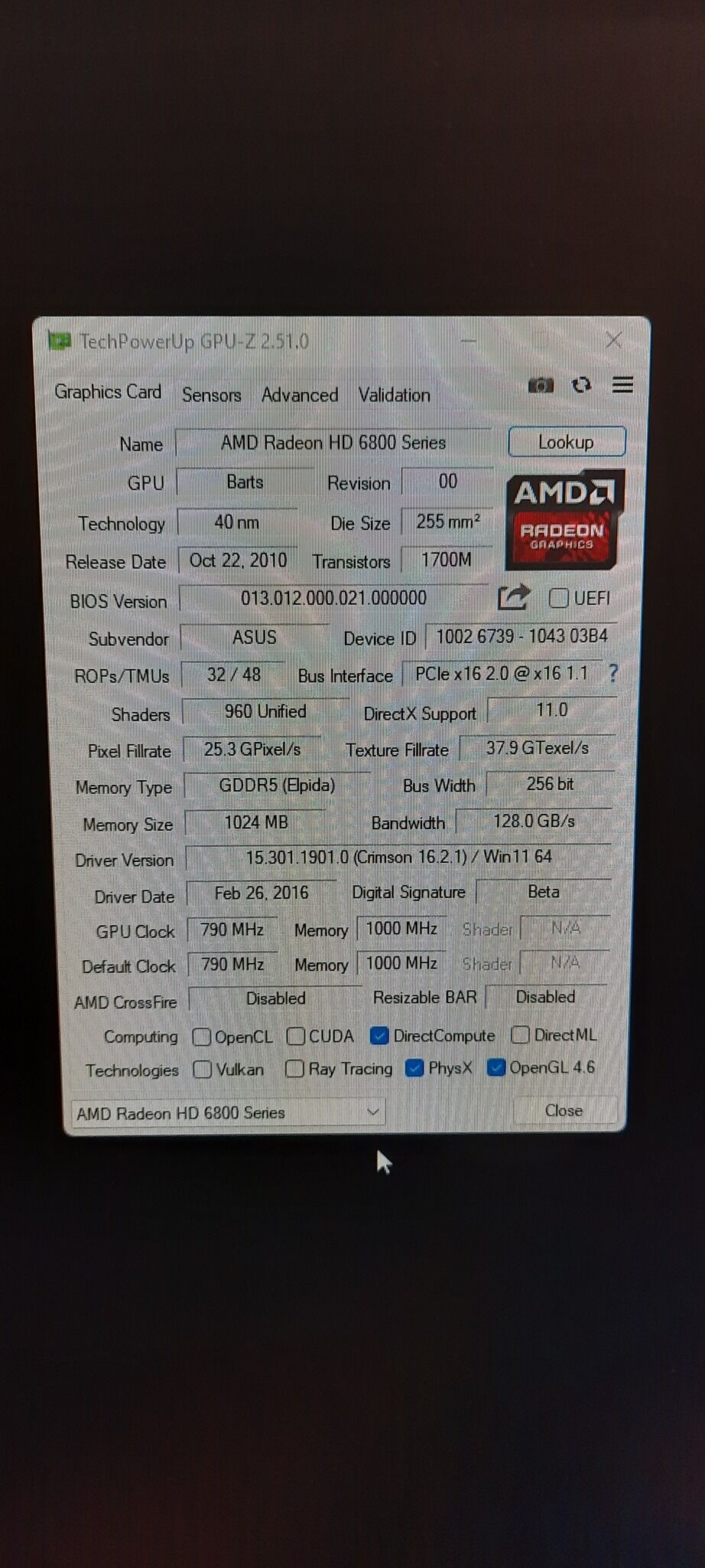

Kb. fél éve hogy félig elhalt egy ilyen Asus EAH6850-em.
Pedig a ventije mindig megy 20% körül, szóval nem a hőség nyírta ki - a garázsban amúgy sincs több 15 foknál + open air házban volt.
R9 380 Strix-em DCu II-es, még patika egyelőre (7 éves múlt). -
MasterDeeJay #89287 üzenetére
A ventit rosszul tippeltem, azt hittem 2- es változat. Hasonló az enyémhez, de annak a nagyobbik testvére.
DarthSun #89286 üzenetére
eah6850 dc/2dis/1gd5/v2
https://www.techpowerup.com/gpu-specs/asus-hd-6850-directcu-v2.b759
gondlom valami oc verzió
Maga a GPU hűtés rendben van de az nem hogy minden más csupasz.
Eladtam amúgy 5eft-ért. Tudom lehet többet érne de nem férek már el annyi cuccom van.
A hozzám került döglött kártyák nagy része Asus, ez mondjuk pont jó volt. -
MasterDeeJay #89283 üzenetére
Melyik modell ez a 6850 ?, látom 2x6pin táp van rajta, meg 2 ventis. Az enyém csak 1-1 táp/venti. Ja, a GTX580- on sem ér hozzá a VRM- hez a borda, meg a nyák is hajlott, asszem már gyárilag, mindenesetre hozzám már így jött, de működik.
A fő gépeimben a lapok is Asus- ok, de mennek jól, a 24/7- es a belépő lappal folyamatosan. A tartalék géppé váltott AM3+ is Asus, mondjuk az erősebb modell, de régóta műkszik szépen.
Asrock- ból pár cucc van, régebbiek, mondjuk a középretro Win98 kompatibilis 775 lap is megbízhatónak tűnik.
jokeph
Abszolút egyetértek a DCU-val és az Asrockkal kapcsolatos véleményeddel is, és alá is tudom támasztani mindkettőt.

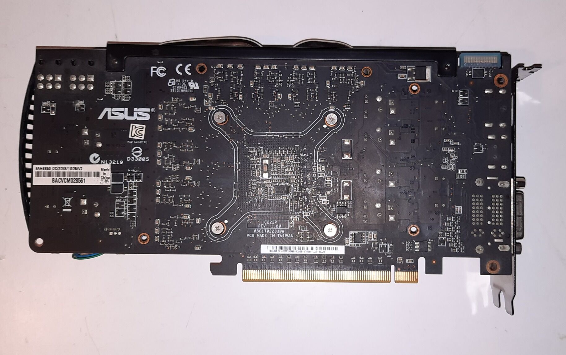

Sokadik miért nem veszek Asus DirectCU videókártyát hozzászólásom.
HD6850, nem mai darab, tervezői gépben volt 24/7 ment (talán ez volt a szerencséje az álladó hőfok miatt) Szépen kitakarítottam csillog villog.
Sem a vrm-en sem a ramokon nincs hűtés. Szerencsére azért nem zero rpm-es szóval nem fő teljesen de így is alul van hűtve.

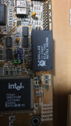

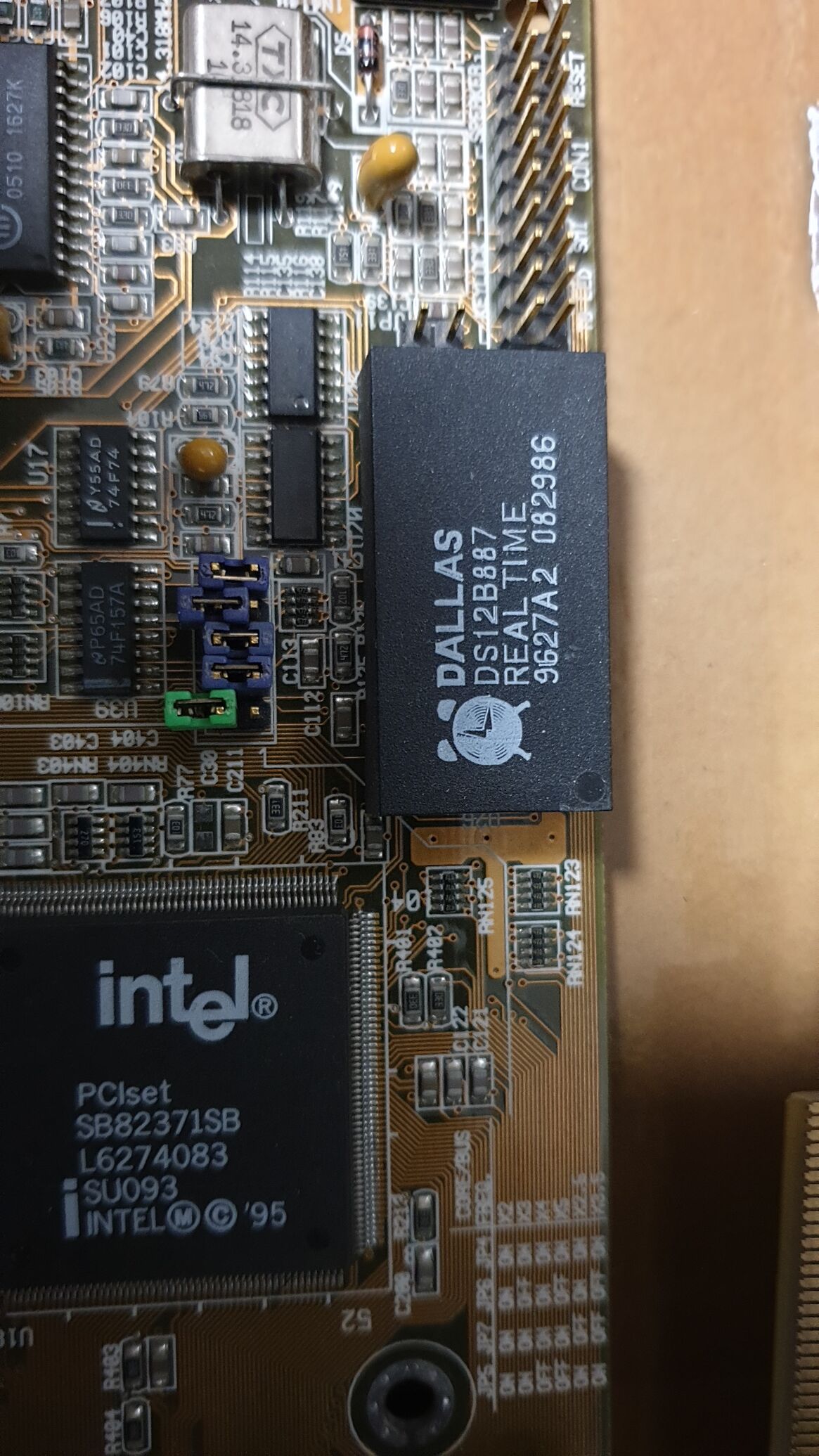

Első körben a Dallas cseréjével próbálkoznék, mert szerintem valószínüleg az okozza ezeket.Ezekhez is jó a Maxim DS1687 ?

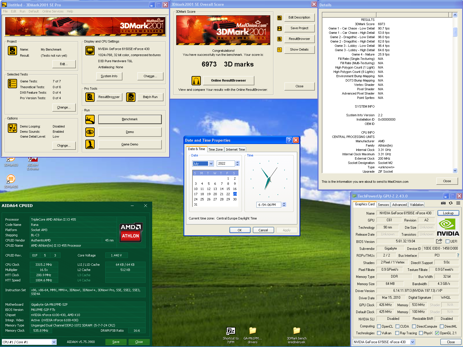

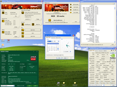

zoltanz

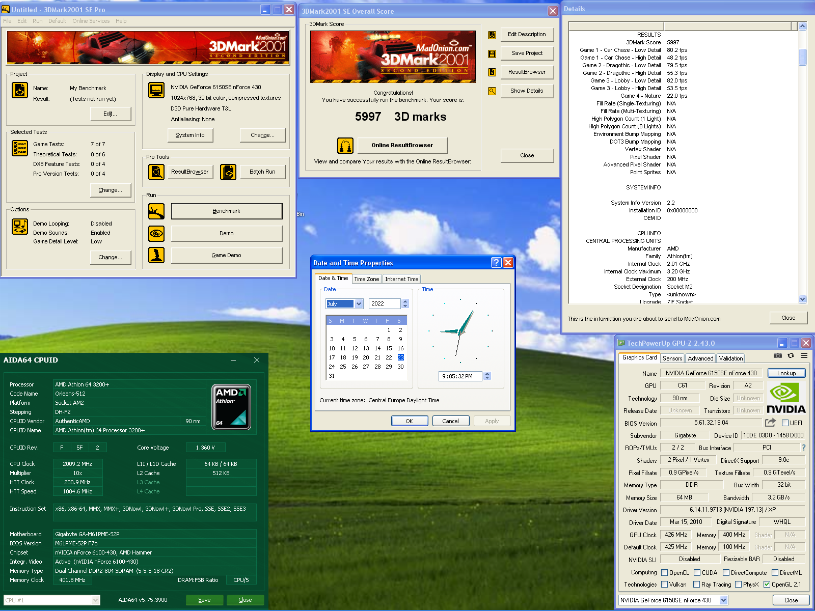

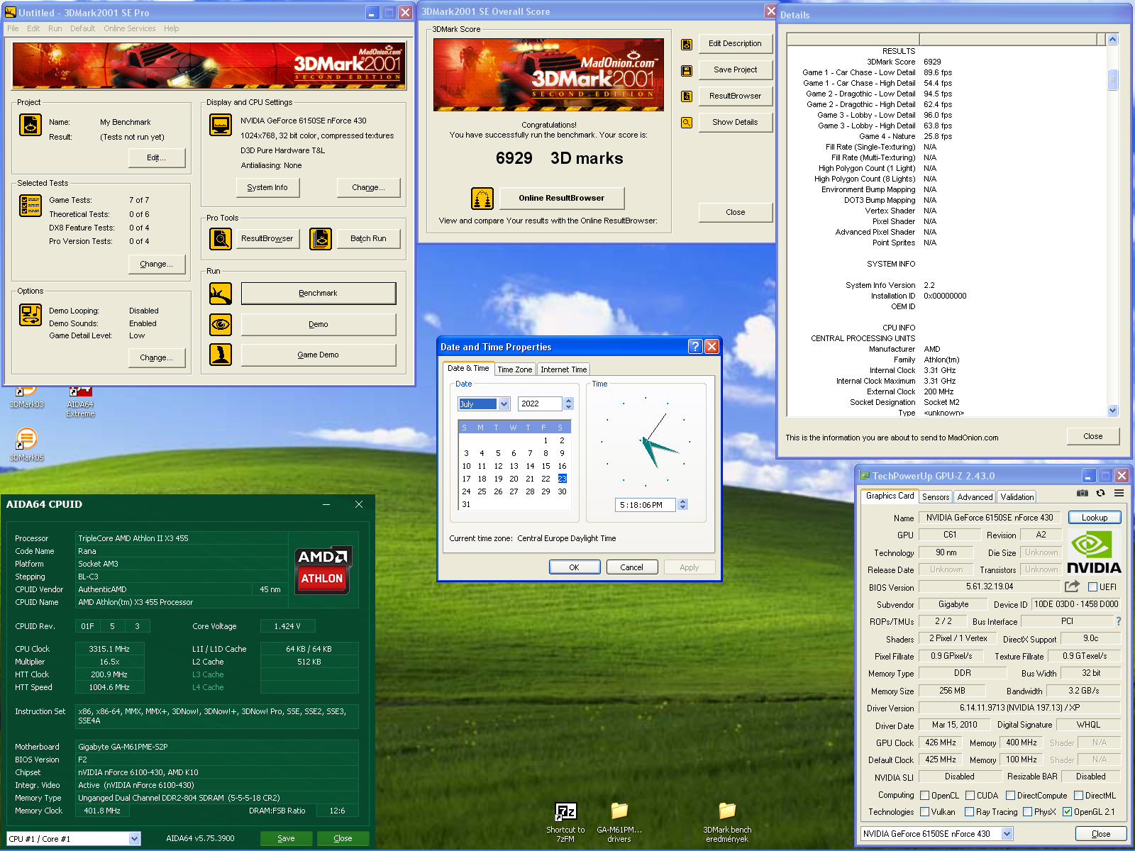

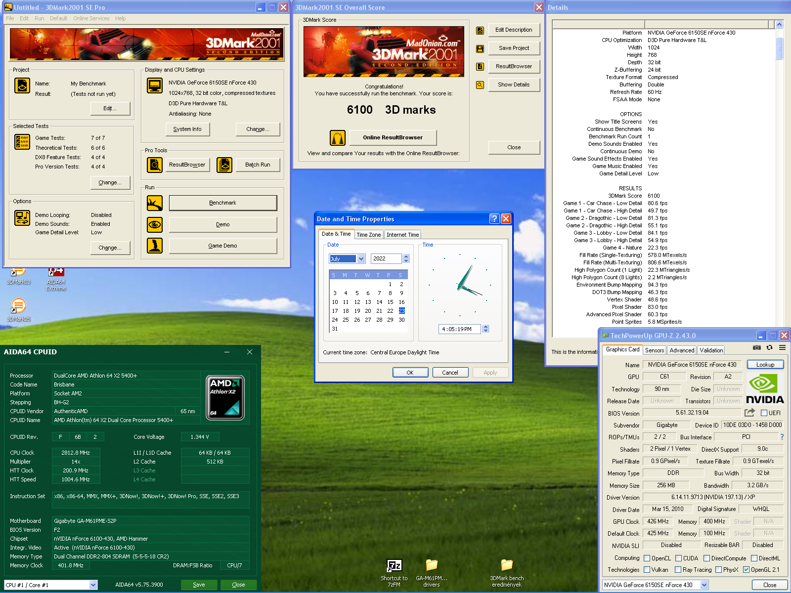

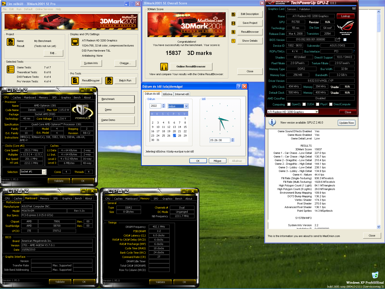

Minden alapon mértem egyet :
Gigabyte M61PME-S2 nForce 430
AMD Athlon 64 X2 5600+ (2x2900)
2x1 GB Geil 800MHz CL-5-5-5-5-18 single Channel
IGP Geforce 6150SE 128 MB megosztott
Windows 7
3DMark01SE: 4692 -

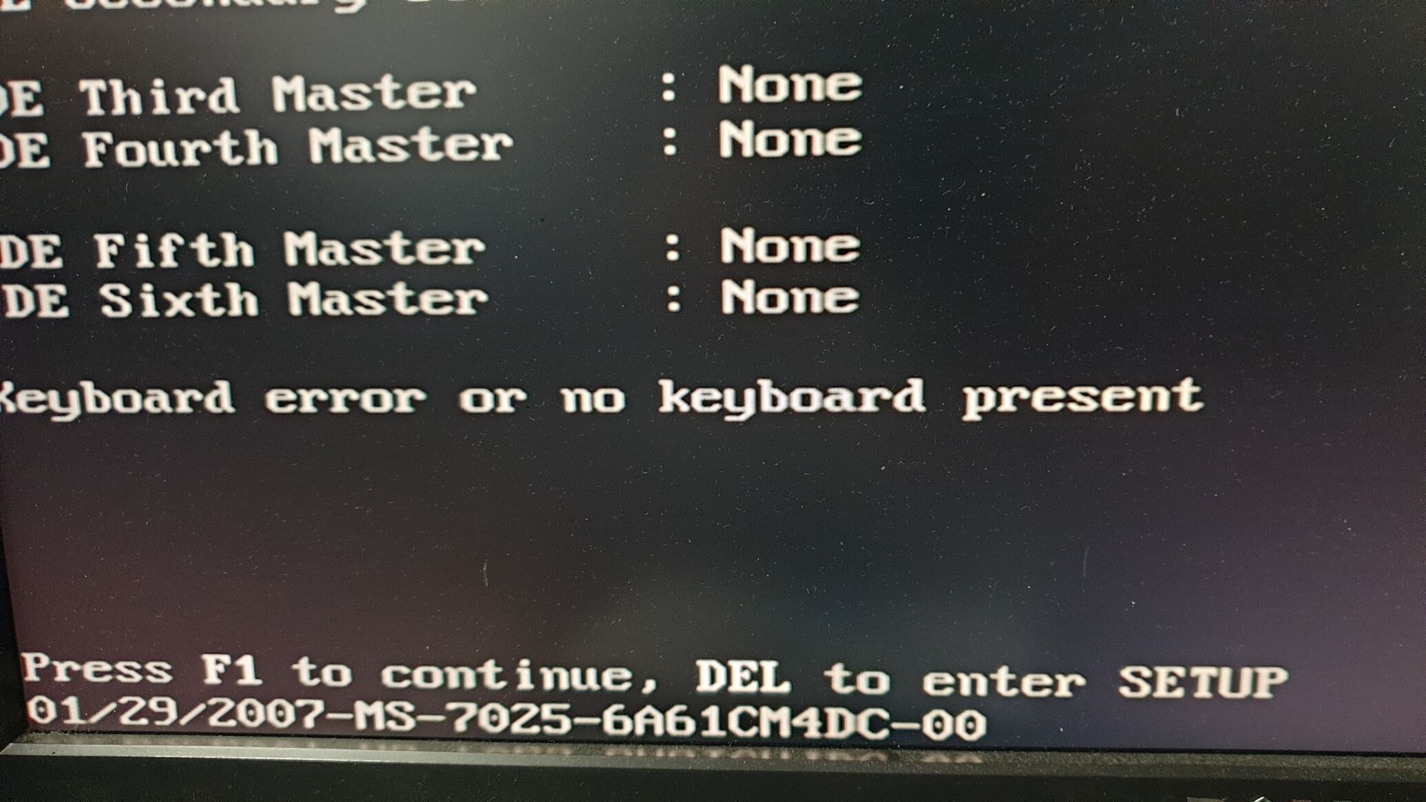

error halt, all but keyboard. valami ilyen beállítás volt a biosokban, szerintem majd mindben.
Szerverekenb sincs bill, a házi szerverekben sem. Ha beállítasz pc-t szervernek, wol indítással akkor akár egy évig még csak nem is látod.

FoxiestFox #89268 üzenetére
Persze, az f1 hibára várást ki lehet kapcsolni... billentyűzettel
Sokszor van rá szükség, hogy "headless" monitor bill. stb nélkül használjak pc-t.
Fura is lenne, ha pl. a hp microserverem is billentyűzet után sírna. -

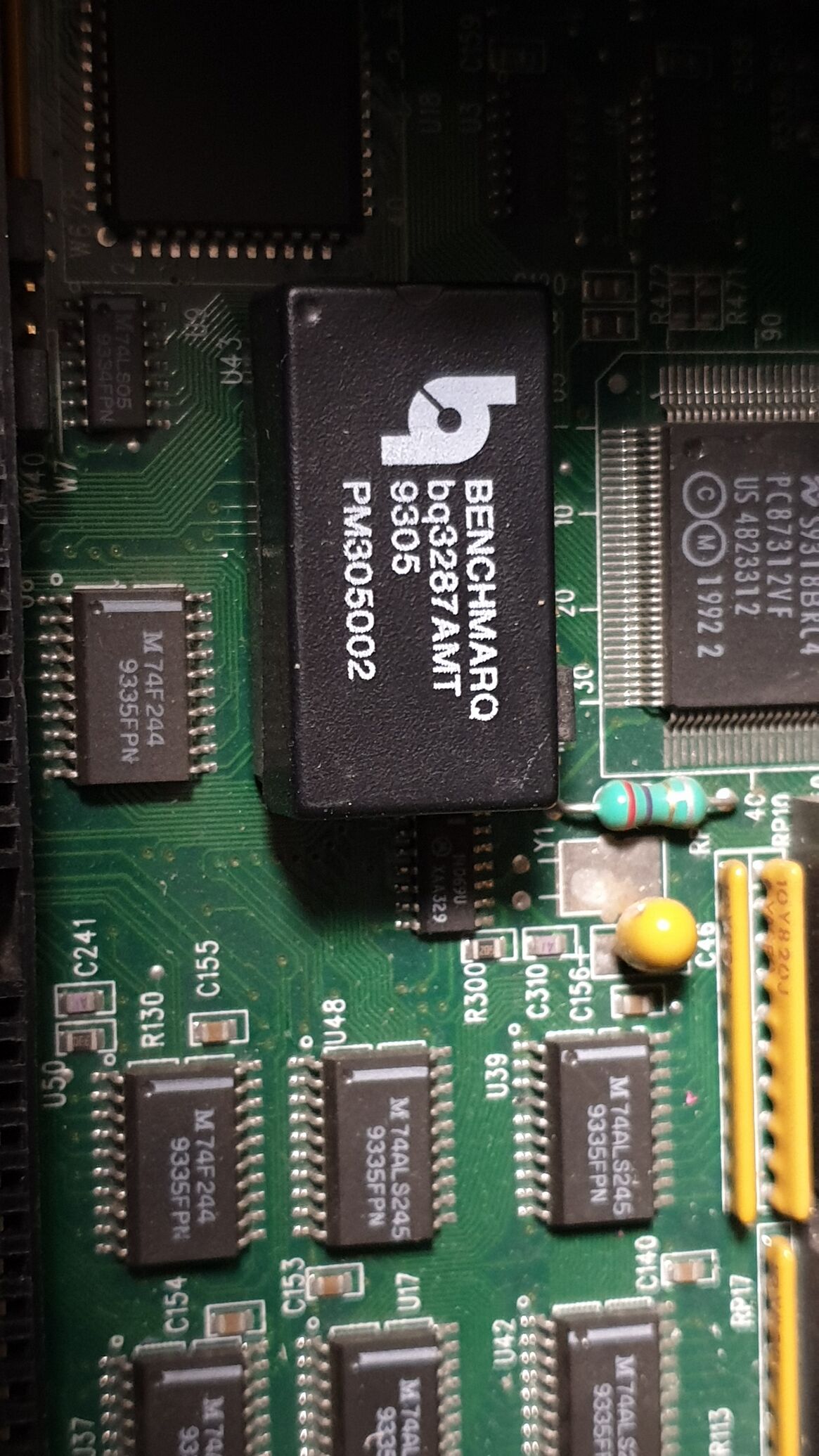

A Dallas 1287 replacementje volt a 12887 a gyarto szerint, majd a gyartot megvasarolta a Maxim, igy most a Maxim DS1685/1687 a helyettesito. Ezt ma is gyartjak, a 1687-es verzio pedig pont az, amit keresel. Egy szogletes, gyantaval kiontott fekete doboz, benne egy 1685 (ami 12887 azaz 1287 kompatibilis) egy kvarc es egy lithium elem.
arn
Itt van egy van egy europai elemes rtc… olcsobb is, mint a tobbi. Nekem is kell vmi, mert a multkor irtam, hogy jo, amit vettem a multkor - mostanra adta meg magat (10 eves volt).
[link]Ha nem egy korhu gep lenne, nem aldoznek ra ennyit, es ezert is elemes az osszes tobbi lap, de verbeli 93as 486 lapot nem olyan egyszeru talalni - itt is orultem, hogy legalabb foglalatos.
Ezek gyartasban vannak amugy meg? Akarmilyen nev, tipus alatt… mert ha kihalnak, akkor is egy elemes megoldas kell.

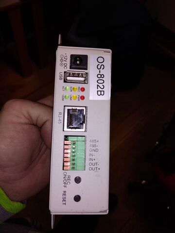

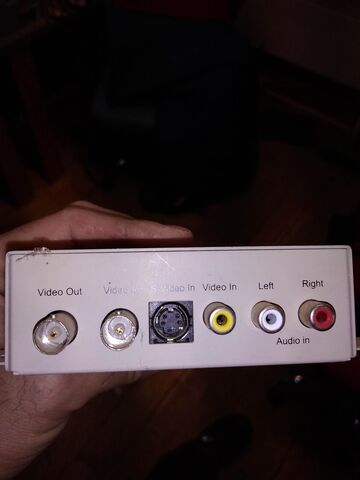

Ősi IP kamera digitalizáló. Van benne RS485 is a kamera vezérléséhez, forgatóhoz. Az Ethernet megy a "központba" az RS485 a kamera/forgatóhoz.
FoxiestFox #89248 üzenetére
Már fel tettem az eladónak a kérdést.
Ha válaszol írok ide. -

MasterDeeJay #89241 üzenetére
Kezdetleges NVR cuccnak tűnik.
Czo
Ha leveszed a tetejet mi van benne? Ez nem valami "hazi" cucc?

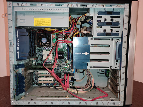

fpeter84
zsid

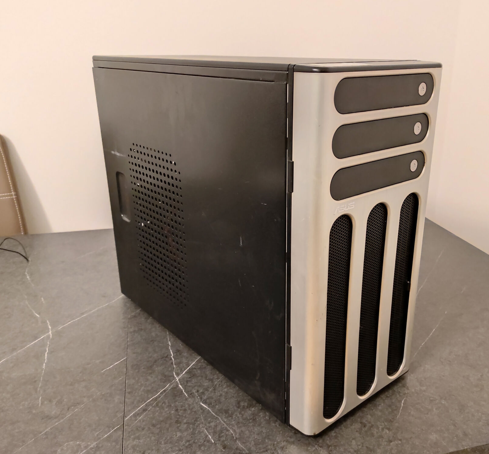

Mai szerzemény: eddig még ismeretlen Asus munkaállomás.
Még nem takarítottam és próbáltam ki, így nem tudom milyen proci van benne. Ami biztos:
2003-as Asus PC-DL Deluxe dual-Xeonos alaplap
2x512MB 333-as Kingston ram
Ati Rade 128Pro Ultra videókari
1x80GB Seagate ATA HDD és 4x120GB Maxtor SataKicsit karcos, de a amúgy nem néz ki rosszul. Majd vadászok valahonnan mégy egy Xeont és egy hűtőt hozzá és akkor mondhatni kimaxoltam a PGA Pentium 4 korszakot

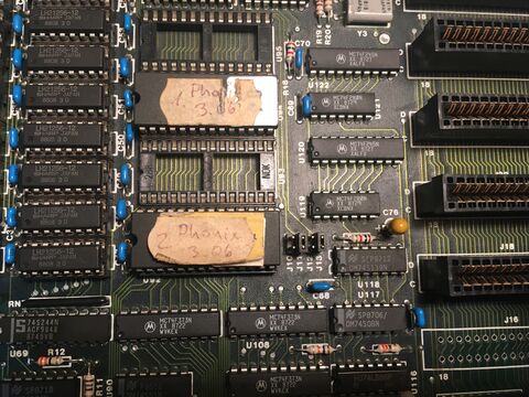

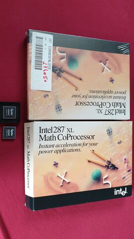

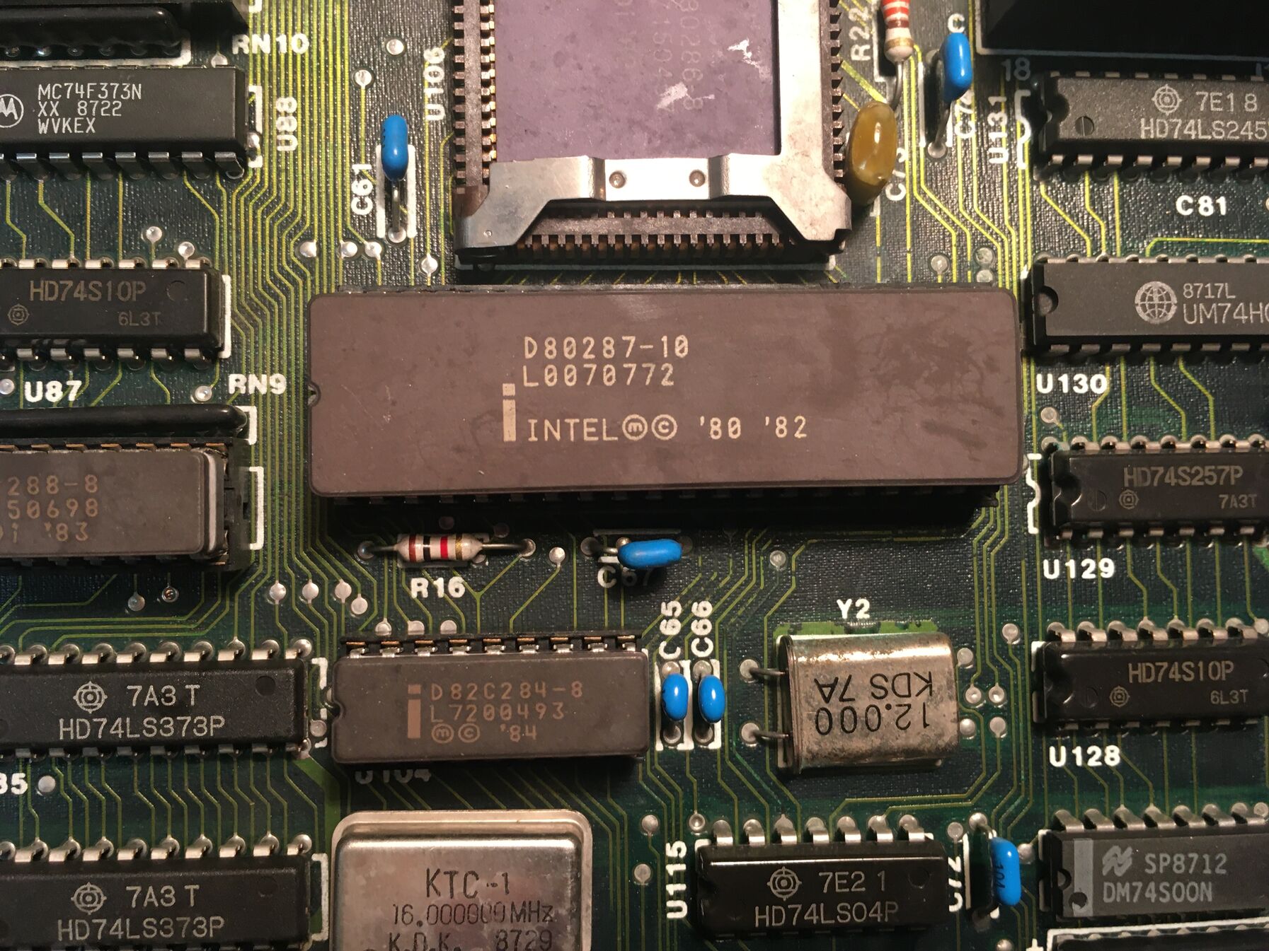

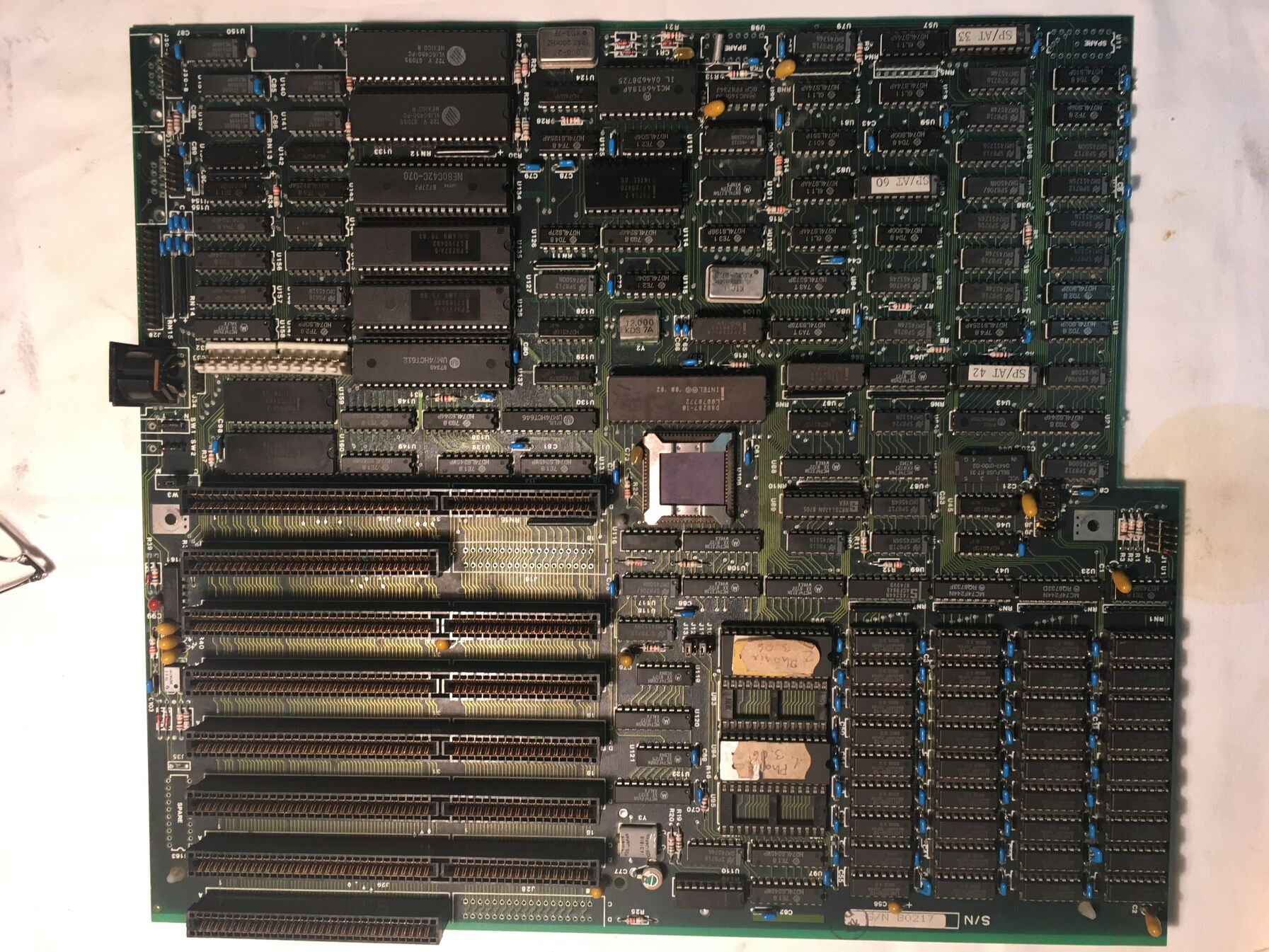

moongoose #89232 üzenetére

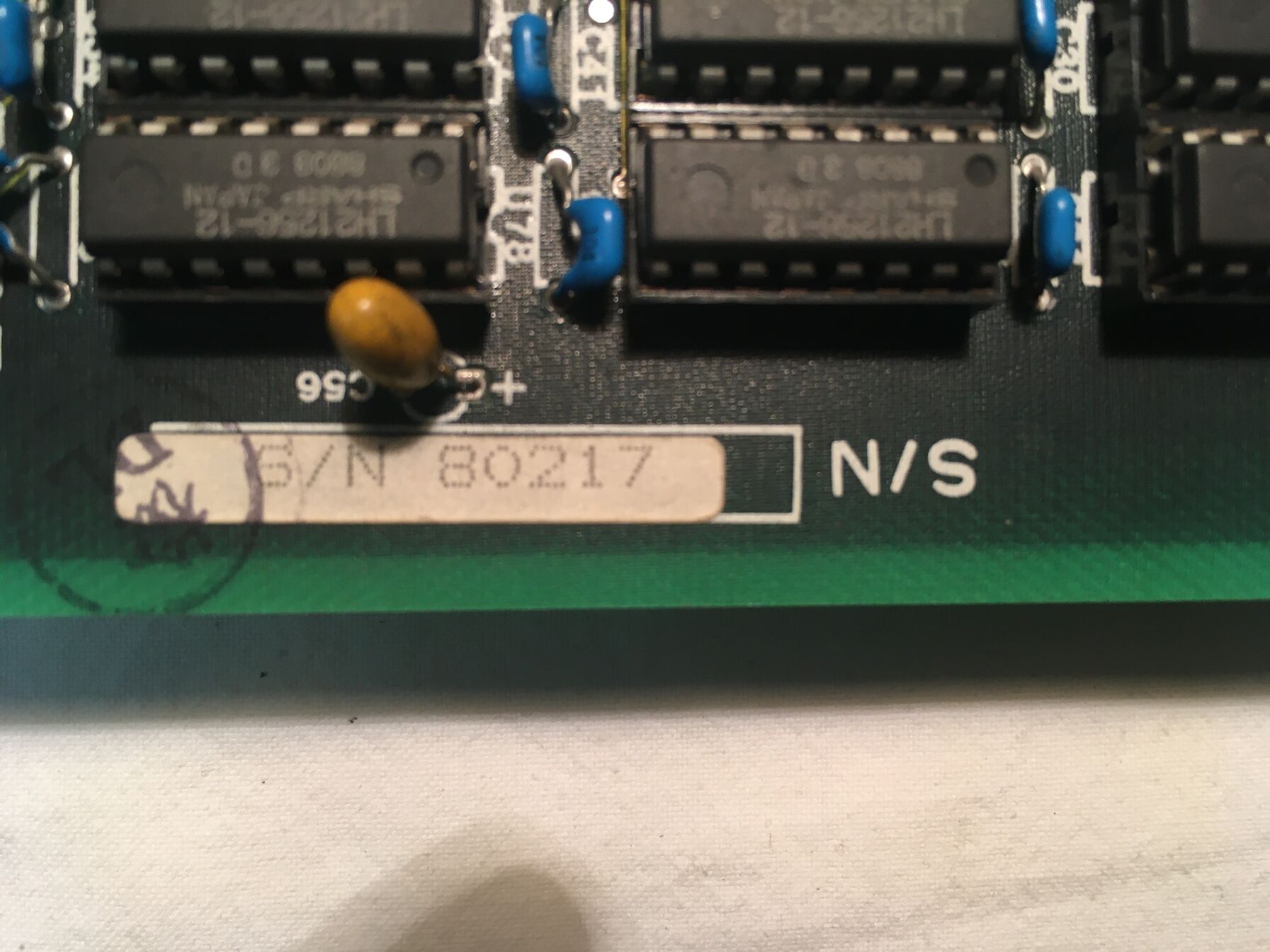

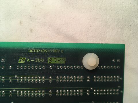

azthiszem csak sikerült kiszúrnom a lapodat a theretroweb-en úgy hogy csak a 286 platform, 2db 8bit és 6db 16bit ISA slotra kerestem rá - bár más színűek a foglalatok itt ott, de egyetlen eltérést sem sikerült eddig kiszúrnom, szóval lehet más évjáratban más alkatrészekből épült, vagy esetleg ugyanazt a nyáktervet másik gyártó is gyártotta - viszont a szépséghiba hogy se manual, se jumper doksi, semmi ilyen nincsen róla sajnos...
a coprocit leginkább csak spec programok használták mint CAD, táblázat és adatbázis kezelők - a játékokra nem volt jellemző mert akkor töredék annyi példányt tudtak volna csak eladni... valahol a 486-ok megjelenésével kezdett alap elvárássá válni és kezdték kihasználni a játékfejlesztők is, amikor már az összes 486DX-ben alapból ott volt
#89234 envagyok
nem azt mondtam hogy nem is létezett itthon ilyen, csak hogy annyira ritka volt hogy még egyetlen egyet sem láttam élőben, pedig pár lap már átment a kezeim alatt az utóbbi 30 évben... -
A chipeket alapvetoen ugy tudod meg, hogy megkeresed az adatlapjat, a rairt szoveg alapjan. Azt, hogy melyik kondi/ellenalas pontosan mivel van kapcsolatban, azt ugy tudod meg, ha megnezed a lapon a vezetok iranyat. Mi hova megy, honnan jon stb.
A retrowebet mondtam volna, hogy ott nezd meg, de ott csak hasonlo lapok vannak, pont ilyen nincs.
Az FPU-t szerintem nem nagyon hasznaltak a jatekok abban az idoben. Szerintem, amikor elkezdtek hasznalni, de nem volt kotelezo, mar javaban a 386/486 idoben jartunk, mire pedig kotelezo lett, addigra mar volt Pentium is.
Köszönöm a válaszotokat.
A teljes tábla képe.
Akkor a tápra rakok terhelést, és úgy kezdem el mérni.
Remélem sikerül működésre bírni, egy gyermekkori jóbarátomnak volt 286-osa ega monitorral.
Hát az nagy istenség volt.
Most a fekvő at klón házban, mintha a múlt elevenedne meg.
A co-proci ekkora ritkaságnak számított?
Ahogy elnézem nem minden alkalmazást használta, talán játékból a sim-city classic.
Viszont olyan emberé lehetett a gép aki figyelt a belsejére.
A kábeleket szépen megírták, melyik hová való, és az 1.2-es floppy meghajtón is voltak jelölések( piros/fekete) stb.
Hol tudnék infóhoz jutni a lappal kapcsolatban, hogy a különböző szegmensei milyen módon működtetik a rendszert?
Melyik chip, kondenzátor stb mivel van összefüggésben? -
Czo
Ha nem raksz eleg nagy terhelest a tapra, akkor siman merhetsz hulye feszultsegeket. Ilyen kepessege lehet a mai tapoknak "is".
Ha beirod a googleba a RAM chipeken levo szamot (LH21256), akkor elougrik ez. Itt azt irjak, hogy 262144 bit van 1 chipben, ha ebbol 8 darabot "osszefogsz", akkor lesz 262144 byteod, azaz 256 kByteod. +1 chip pedig a paritas. Mivel 4 oszlopod van, ezert 1024 kByte memoria lesz ez.
fpeter84
moongoose #89229 üzenetére
az LH21256 datasheetre rákeresve 256Kx1 szervezésű vagyis darabja 32KB, van rajta 4*8 (+1 ECC) darab vagyis kerek 1MB
a 80287 szép érték, még életemben nem láttam élőben semmiféle koprocit, annyira kevés gépbe került ilyesmi... talán ha 100-ból 1-be...
csinálj távolabbi képet is amin egybe az egész látszik, hátha úgy meg lehet találni
a tápra tegyél valami terhelést és úgy is nézd meg, akár egy 12V autó izzót, mert tapasztaltam már olyat régi táppal hogy terhelés nélkül hülyeségek jöttek ki belőle -

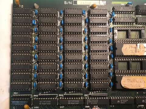

Segítséget szeretnék kérni az alábbi 286-os alaplappal kapcsolatban.
Ki lehetett a gyártója, a ram chip-ek mennyiségéből adódóan mekkora az elérhető memória kapacitás?
Azt látom van benne 287-es co-processzor, és a cpu is 8mhz-es változat.
Egyelőre a külső akku tárolóból kifolyt elektrolit maradványokat távolítom el, majd megpróbálnám elindítani.
A lap komplett gépként érkezett, viszont mielőtt rálöktem volna az AT form Factor szabványú tápot, lehúztam minden csatlakozót.
Így terheletlen állapotban a táp indítás után a 12v és 5v ágán 1.38v mérhető, illetve a venti nem indul el.
Azt már tudom ,hogy a ventinek ezeknél a régi szabványú tápoknál nem kell alapból indulnia, viszont csak ekkora feszültség jönne ki a táp mindkét ágán?
A vásárlás előtti képeken amit láttam a ledek világítottak.
E két állapot között csak foxpost szállítás történt.
Azt is el tudom képzelni, hogy ott hasalt el a táp. -

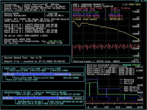

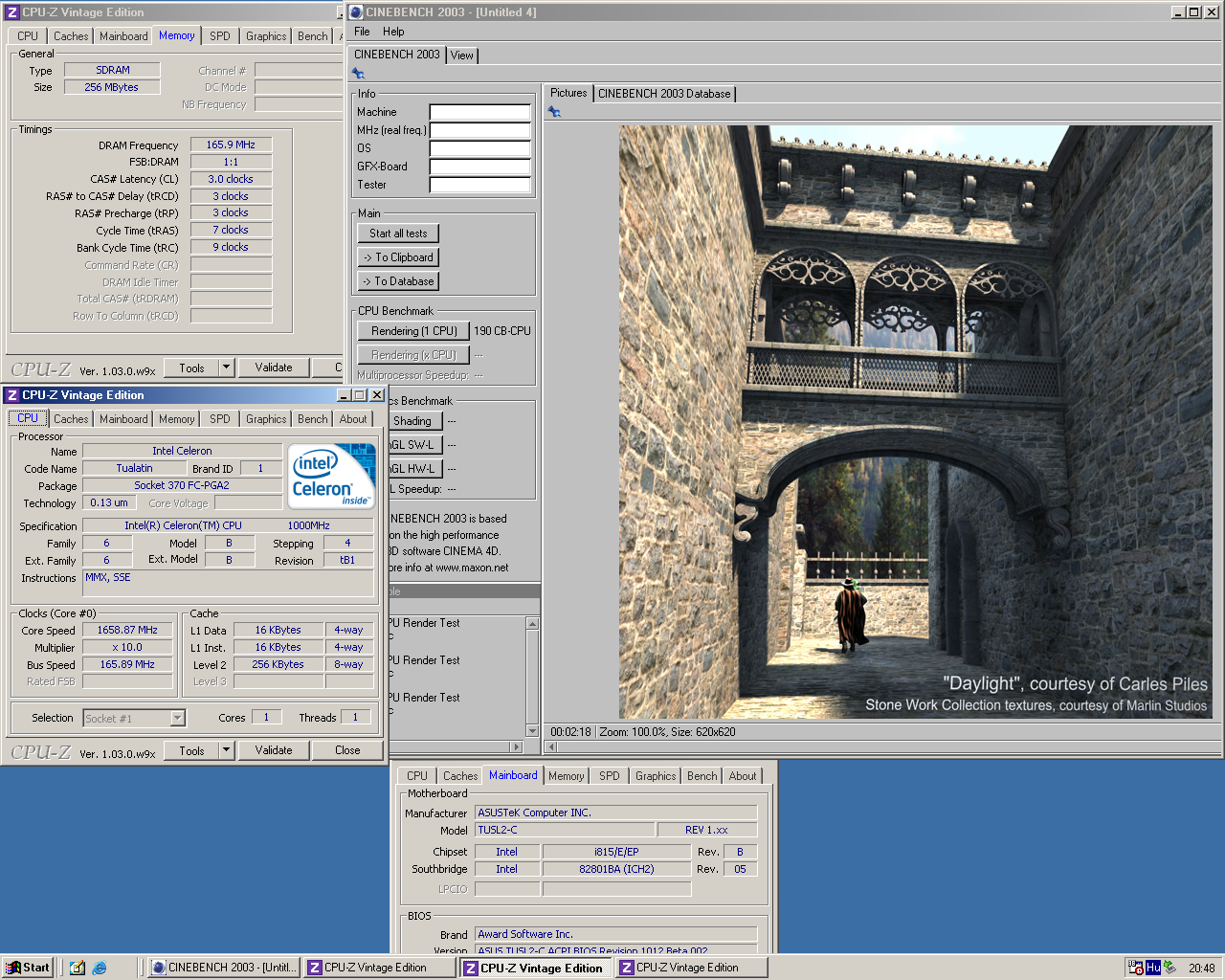

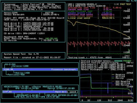

Folytatás : duplikáltam a DOS/Win98- as vinyót, legyen tartalék, ha sikerülne bekavarni - egy 160- as vinyóra, lehet hogy ez is a konfig része lesz.
DOS, SpeedSys tesztek. Először 3.16GHz- en :
Hangulatképek
Látkép a próbapadra : -
DarthSun #89178 üzenetére
XP újratalepítés ok. Erre a gépre nem ok a Legend XP, az már túl modern hozzá, tippre azért dobált hibákat. Feltettem a sima 2009- ben szerkesztett FreeDom- ot. Majd erre ráhúztam a DX2010+programfrissítések+PAE csomagokat, aztán eddig úgy néz ki hogy jó.
Így a DOS+XP rendben van. Elkezdem jegyzetelni a Win98- hoz szükséges kiválogatott anyagokat, helpeket, aztán következhet a telepítési kísérlet.
