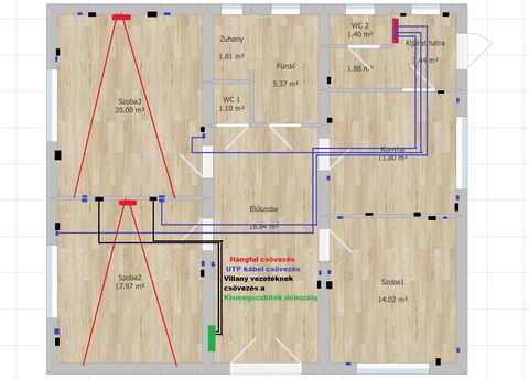

Mellékelek egy képet....nagy vonalakban az elképzelés.
Sok UTP aljzat, konnektor lenne a szobákban , valamint 2 szobában a házimozi háttérsugárzóinak a kábelét is itt vinném el.
Ezek miatt vastagabb cső kell amik ráadásul keresztezik is majd egymást....emiatt még vastagabb lesz a végeredmény.
( A képen nem kötöttem be mindent ....de a lényeg szerintem kivehető )
Mint látható a kismegszakítós doboz az előszobában lesz ( Villanyóra a házon kívül a falba süllyesztve ) és a rengeteg konnektor miatt oda simán menni fog minimum 30 cső. Ezek száma még változhat.
A ház sarkában lesz kialakítva az adatközpont ( NAS,Router,Switch...stb.) és az UTP aljzatoktól oda fut be minden cső. Tehát ott is lesz kb 10-15 cső.Ez még változhat, hogy hány db utp aljzat is lesz...

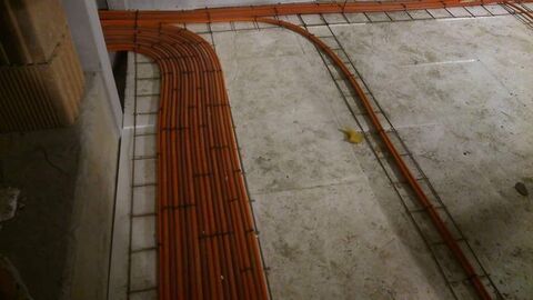

Ez a háló már a kész vizszigetelés főlé mehet.
Hja kérem az élet nem egy habostorta
Borisz76
Bocs..... tényleg.
Van is egy kis kimaradt acélhálóm!
Biztosan kevés lesz de veszek mellé.
Ezzel a módszerrel szépen meg lehet a csövezést csinálni és nem okoz túl nagy szintemelkedést sem....
Köszönöm a tippet!

Van a szerelőbeton, arra lerakják a vízszigetelést. Arra fektetik így a betonháló csíkokat a csövezési igénynek megfelelően. A hálócsíkokhoz rögzítik a villanyosok a symalen csöveket (meg gondolom a gépészek is a víz/fűtés/stb gerinc csöveiket). Erre jön az eps/hőszigetelés, a csövek helyét hőkéssel bevágva, vagy a bonyolultabb részeket könnyűbetonnal feltöltve. Erre a hőszigetelésre jön megint egy betonháló, de ez már kb telibe, mert ahhoz rögzítik a padlófűtés csöveit. Eztán jön az 5-6cm esztrich felbeton.

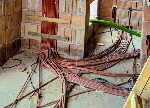

Ez egy elég nagy családi (okos)ház emeleti elosztója. A képen van vagy 40 cső, de ebbe az elosztóba fentről, a födémből is jön vagy 30. Oldalfali szereléssel el se tudom képzelni mekkora meló lett volna. Minden kapcsoló, minden zsalúzia, minden világítás kiállás csillagpontosan, közvetlenül az elosztóba van csövezve. Nem a tipikus "egy kapcsoló, egy lámpa, négy dugalj szobánként" ház.
[ Szerkesztve ]
pjen
A villany cssövek szabvány szerint vannak a falban,azt a 10-15 centit ki lehet kerülni.A csöveket vakolás előtt vésik a téglába,tehát nem kell javitgatni.Nekem még a víz cső is a falban megy.Ellentétben a szomszéddal,már szana szét vésték a pince betont mire megtalálták hol van csőrepedés.

Mekkora szekrény kell egy ilyen cuccnak? Ez gíy se kis meló
Itt nem szívesen fúrnék le ajtónak ütközőt...
Asus B560M-K,Intel Core i3 10100F,Pure Power 10 400W,Corsair 2*4GB,Rx 570 4 GB
csemberlen
Bár nem tőlem kérdezted, mi is szoktunk inteligens szekrényt rakni. Jellemzően 2méter*70-90 centisbe már beleférünk A symalen miatt furhatnál bátran ,mert arra még jön vagy 15 cm. A padlfütés miatt meggondolandó lehet.
