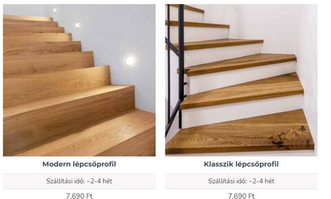

Köszi nagyon a válaszokat lépcső kapcsán. (Egyébként 90 széles betonlépcsőről van szó, van benne egy forduló is, de nem húzott, hanem két pihenő van benne.)
Egyébként nem lehet megspórolni valahogy a képen látható módon a szegőzést?
Vagy nem javasolt valamiért? Ezek itt szerintem tűrhetően néznek ki:
Vagy nem olcsóbb/egyszerűbb megoldás sima fa lépcsőlapot venni? Úgy látom h 10k alatt van darabja.
[ Szerkesztve ]

"Vagy nem olcsóbb/egyszerűbb megoldás sima fa lépcsőlapot venni? Úgy látom h 10k alatt van darabja."
Hol ennyi? Vagy ez egy kész lépcsőfok?
Mint írtam, keményfából, burkolva 940.000 forintos ajánlat jött nekem, és ez Erdély. Magyarországon mindenképp 1.5 szorzó jön erre, már csak a fa ára miatt is.
When every logical course of action is exhausted, the only option that remains is inaction.
dabgergo
Jó drága amit írsz
Ilyen lépcsőelemre gondolok 10k körül: [link]
macilaci78
Szegő nélkül felmosáskor összekened a falat. Más kockázata nincs.
OBI, vagy Mátraparkett lépcsőlapok, szerszám, felületkezelő anyag a vágott élekre, ha nem fal közötti a lépcső.
Szintezd a fokokat úgy, hogy ne folyjon le az anyag és legyen elég erős, hogy a rárahasztott 20-40 mm vastag fa mozgását elbírja.
Nem passzóból drága egy szépen megcsinált, tartós fa lépcső.
A linkelt Bauhaus lépcsőfok esetén járj utána, mire van garancia. Valószínűleg vetemedésre, hasadásokra, repedésekre nincs. És ezek előjöhetnek a kivitelezés után 2 héttel is. Megtörtént eset. A rétegelt kivitelek stabilabbak.
[ Szerkesztve ]

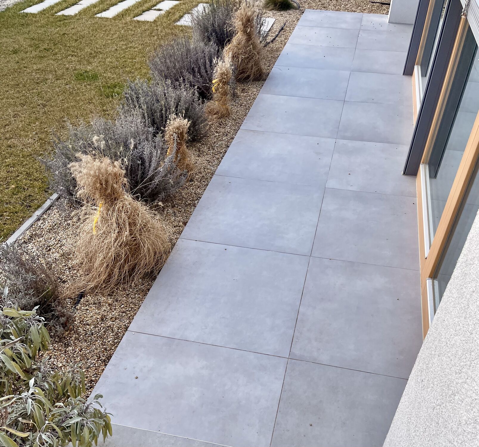

Elkészült a házunk és szeretnénk a ház köré valamit ami elvezeti a vizet onnan, pl. egy nagy esőzés közben/után. Van aki azt mondja nem kell, csak füvesítsem be. Van aki beton járdát ajánl megfelelő lejtéssel, van aki térkövet, van aki kulékavicsot. Elvesztem teljesen...
Mit gondoltok mi az ideális erre? Egyáltalán szükség van rá? Talajvíz nincs.

A tetőről a víz hova kerül? Legtöbb eső onnan gyűlik a ház köré, azt kell először szikkasztóba vezetni.
Corsa02
Az már el van vezetve, de a ház 2 oldalán nincs kilógása a tetőnek, oda kellene valami alapvetően. Elöl/hátul 40cm-t kilóg a tető.

Ha van normális beton alap én füvet vetnék.

Hmm, tehát csak fű, vágni rendesen, hogy kipárologjon, aztán ennyi?
The Truth Is Out There --->
pjen
Szerintem ennyi a betonnak csak jó ha vizes.
macilaci78
Talajtól függ. Nem a fű szívja el a nedvességet, hanem a talaj. Munkahelyemnél a járda mindig víz alatt van, hiába a fű. Az udvaron beton alapon (teremgarázs teteje) van némi földréteg fűnek, fának, bokornak, illetve térkő. Mióta a kerítés mellett alagcsövezés van, azóta nem áll meg a víz.
A fű és kulékavics előnye, hogy a csapadékvízből kevesebb verődik fel a házfalra és nem koszolja össze. A földről mindent felver az eső és kb térdmagasságig koszos a fal. A betonjárda, térkő, akármi szilárd burkolat ha tiszta, akkor az sem koszolja úgy a falat.
Ha minden kötél szakad, nem kell félni az akasztástól! Eladó garzonlakás! Budapest III. ker. Tímár utca, 29 m2, galériás. https://ingatlan.com/34130552
Corsa02
Értem. Az, hogy nem koszolja a falat, az is egy fontos dolog, de a vízelvezetés is nem? tehát mindenképpen kel oda valami? Vagy ha jó az alap akkor igazából nem?
pjen
Ha nem áll meg ott a víz akkor elég a gaz is. Időnként levágod és nől magától.
macilaci78
Ahogy már írtam, a vízelvezetés kulcs. A betonjárda lejtéssel azért tuti megoldás, mert a felületén a faltól távolabb csorog el a csapadék és nem kínozza az alapot.
Például agyagos, tömött talaj esetén áll a víz, nem szivárog el. Ezen nem segít, ha növénnyel, kaviccsal, díszburkolattal eltakarod.
A te telked, te ismered, itt még csak egy képet sem láttunk róla.
Corsa02
Értem, igen erre voltam kíváncsi. Ha megáll ott a víz, akkor mindenképpen el kell vezetni, hosszútávon az a jó megoldás. Köszönöm
Feleségemnek nem tetszik a beton egyébként...kulékavicsot akarna, de ugye ez sem a legjobb megoldás. Esetleg draincsöves elvezetéssel... Ezeket egyébként kik csinálják? Mármint milyen szakemberek? Kőműves vagy kert épitéssel foglalkozó cégek?
macilaci78
A drain cső inkább kertépítés. Gyakorlatilag egy perforált csövet kell leásni, kaviccsal körbe rakni. Az ide szivárgó vizet a cső elvezeti, részint elszikkasztja, mennyiségtől függ.
pjen
Ha nem áll tócsában a viz ne csinálj semmit. Max kis töltés és fű.
cOxeR
Ármester
Betont el lehet fedni, ha akarod, pl kisméretű kaviccsal.
Nekem kert oldalon pl így van:
Ház hátsó oldalán ~30cm széles beton van a fal tövében, de kavics lesz majd a betonon 2cm vastagságban, így nem fog látszani, egy egybefüggő kavicsrétegnek néz majd ki. 30cm-en túl meg ugyanígy növények lesznek mint itt. Geotextil/kavics/csepegtető, szinte gondozás mentes.
Igen persze kell a megfelelő lejtés…

Köszönöm a válaszokat!
Ez a beton plusz kavics a legszimpatikusabb így hasznos is és az asszony is megnyugszik
Mindenesetre most megfigyelem majd, hogy nagyobb esőnél egyáltalán mennyire sok víz marad-e ott...

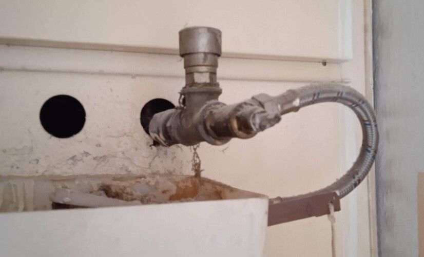

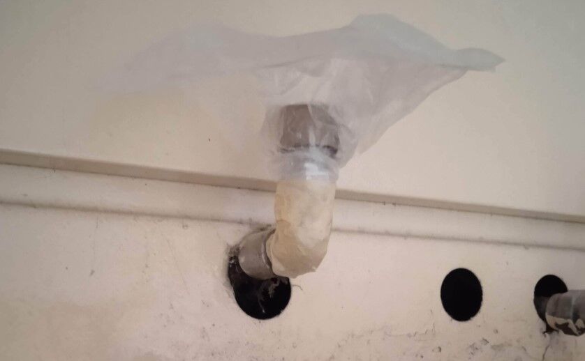

szaszlaci
Szerintetek mi lehet ez?
Négyemeletes panel legfelső szintjén van ez a vízcső tetején. Csak az egyik strangban, de ott a hideg és a meleg ágon is. A melegen a vízóra és csap előtt van felvezetve. Légtelenítőnek tűnik, de minek? A zacskót én raktam rá, de egy hét alatt semmi nem jött belőle.
A hidegen meg az óra és csap után, egybe a WC tartály kivezetéssel, mint legmagasabb pont. Íme:

Lehet biztonsági szelep is nyomásra. De csak egy tipp laikusként.
A Zéé
biztonsági szelep lenn szokott lenni. Ez szerintem az, aminek látszik: légtelenítő szelep!
Értelme pedig az, hogy ha valami miatt leürül a strang, akkor könnyen vissza tud töltődni, ha újra felépül a nyomás a hálózatban.
