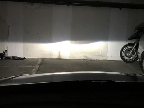

Műszakin direkt megnézettem, a bal oldal jó, a jobb oldal van kicsit lejjebb, csak még lusta voltam állítani rajta.[kép]
Markizmark
mohabá 007
#86920

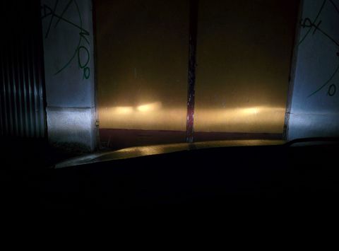

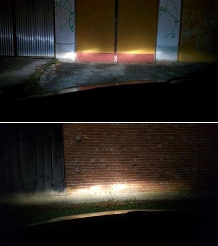

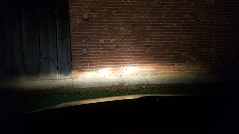

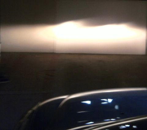

Úgy látom mintha a bal fényszóród följebb vetítene, ami nem jó.
mohabá 007
Sokkal egyszerűbb, érthetőbb lenne a helyzet, ha simán feldobnál egy képet a lámpák vetítési képéről.Egyből kiderülne, melyik lámpatest áll csálén, amelyik a szembejövőket vakítja,hol van gubanc.Ehhez nem kell más, csak egy falfelület, amitől kb: 5 méter távolságban megállsz,tompított bekapcs, és katt.Ha minden oké, a vetítési kép ilyen:
Ugyanez közel a falhoz:[kép]
Skynet258
