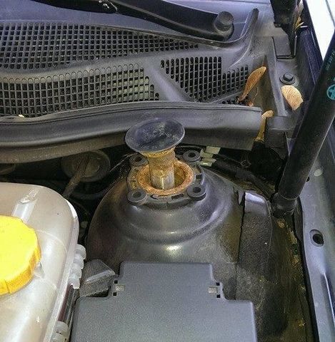

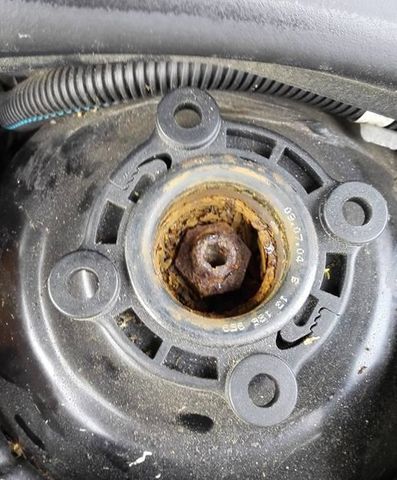

Lajos1966 #76710 üzenetére
Most hoztam haza, elkészült.
Az általad írt zsírozást megcsinálták. Viszont a gyári műanyag kupakok maradtak. Köszönöm szépen az ötletet. Utánna keresek.Az fentebb leírtak plusz autó át nézése, rendszám megvilágítására felelős izzó csere. Kézifék után állításáért. 82-be ált meg munka díjjal.
Azért érdekes a dolog , mert pont ugyan itt volt a festési hiba, ami szintén sok H Astrát érintett/érint. Mondhatjuk ez az autó sarok pontja.
Lajos1966
Luck Dragon #76708 üzenetére
Egy jó tanács:a szerelés után a kupakot cseréld le gumis verzióra (Cromax-ba kb.900 Ft).Mielőtt viszont a kupak a helyére kerül az egész fészket tömd tele gépzsírral.Ettől fogva nem kell félni többet a korróziótól.Ha marad a műanyag kupak és nincs zsír,akkor rövid idő múlva kezdődik elölről a móka.Pár év után az Opel rájött,hogy ez a dolog szériahiba és az újabb H Astrákon már gyárilag gumiból van a kupak.

Persze lehet. De azért emeltem ki, mert azért ha jó a torony csapágy az nem 2-3 évente cseréled. De nem is ez a legfőbb. H Astra esetében sajnos típushiba, hogy berohadnak a torony szilentek, illetve a teleszkópszárra rárohad az anya.
Mivel a torony szillent tartja a helyén teleszkóp szárat függőleges irányba, így annak átrohadása esetén bizony kopogtatni kezd a motorháztető alatt, ezzel jelezve nekünk, hogy nagyon gyorsan javításra / cserére szorul.
Ma voltam bent , torony csapágy még a jobbik helyzet volt, voltak olyanok hogy eltették és megmutatták hogy a teleszkóp, felfekvő részénél "tányér" nyakánál, egyszerűen szét volt rohadva. Kocogtatva egyre nagyobb részen vált le az oldalfala. Szinte semmilyen anyag nem volt már benne, és az olaj is picit szivárgott. A szaki szerint maximum egy évet bírt volna, vagy a toronynál jött volna fel az egész teleszkóp neki a motor háztetőnek. Vagy a teleszkóp tört volna ketté.
De nem bánom hogy előbb kiderült a dolog. Így legalább a szeptemberi nagy hajtásban tudom hogy minden rendben lesz. Na meg köszönettel leszek annak aki erre a dologra felhívta figyelmemet.
Febi helyet Monroe szettet kap: Lengéscsillapító , rugó,toronycsapágy ,torony szilent, szilent rögzítő patentok.
Annyival zárnám a dolgot , hogy a szaki szerint egyre több H astra szenved ezzel a dologgal kiadástól függetlenül , így egyre többen viszik ezzel oda.

Akinek H astrája van és még nem cserélte ki a torony csapágyakat. Annak írom, hogy tessék Minnél hamarabb. Ne úgy járjon mint én. Típus hiba amint megtudtam és vannak is vele a szervízben .
Luck Dragon #76692 üzenetére
Reggel végre fogadták az autót, kettőkor hívtak hogy eléggé össze van rozsdásodva az egész, így nem csak a torony csapágyat kell cserélni. Ha nem az egész vackot a teleszkópig.
És még nem végeztek a szétszereléssel.
Majd holnap hívnak hogy mit kell még cserélni.Kíváncsi leszek hogy mibe fog nekem ez fájni.
