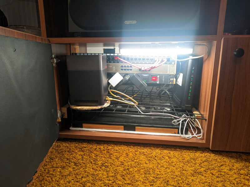

Ha már NAS szekrény, én megcsináltam az enyémet levegőtisztítónak, ha már úgyis 24/7 megy .
Szekrény alja kivágva, F5 szűrőpaplan méretrevágva egy cserélhető keretre , rá 3db 12es venti .Alis pwm vezérlőre kötve őket. Szekrény hátulján pár luk , ahol tud távozni a friss levegő.

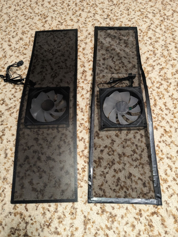

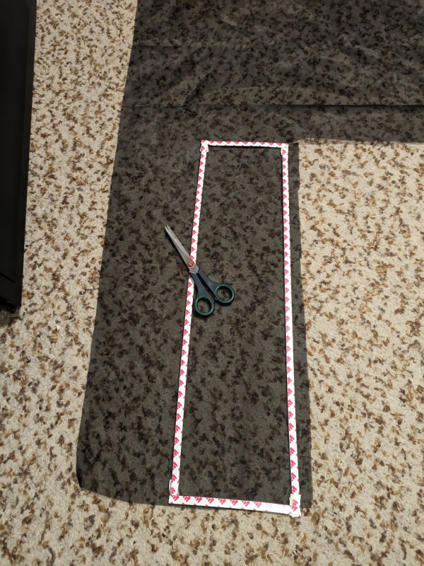

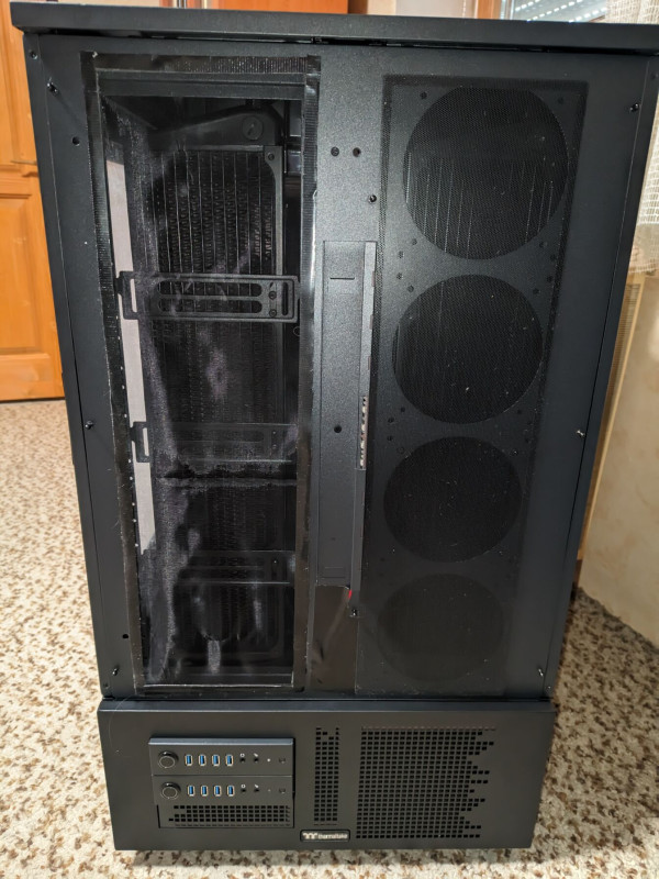

Találtam végre fekete nylon porszűrő anyagot . [Ali] -s nylon szűrő. Meg hozzá mágnesszalag : [Ali]
60 Mesh (250 micron ) sűrűségűt választottam . Tesztelgettem régebben fehér verzióban több sűrtűségűt , nekem ez a 250 micron lett a befutó 200-800 rpm között is simán boldogulnak vele a ventik. (260micront használ a Silverstone a nylon filtereihez) .
Gyári műanyag gagyi szűrőknél sokkal több levegőt enged át ,és több port is fog meg. ( [link] )
Ha valaki saját szűrőt akar csinálni , annak ezt ajánlom.
