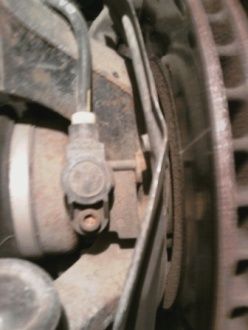

Azt nem tudom lefotozni. Az igazi megoldas olyan lenne, hogy elvagni a vezeteket, majd ranyomni erveghuvelyt es ugy becsavarozni a sorkapocsba ([link]), ezt a vezetek mindket oldalan termeszetesen. Igy tuti nem fog tudni a gazolaj atszivarogni rajt es az erintkezes is megfelelo lenne. A problema az vele, hogy iszonyat xar helyen van, ha ott nem megoldhato ez, akkor kimeretem melyik vezetek jon fel az ecuba onnan es fent fogom igy megoldani. A mennyisegszabalyzohoz felul is hozza lehet ferni valamennyire.
Mukodik a link, jo kis gep, foleg jok ezek a japan dizelek.
sziku69
Bakker, Te aztán fel vagy készülve fényképekből
Viszont így már érthetőbb a dolog.
A csokis/forrasztásos dologra gondoltam.
Ja egyébként itt vannak a képek a másik kocsiról. Nem tudom működik e a link?
Ha nem, akkor teszek fel ide képeket.
Ez egy 1995-ös astra 1.7 TDS isuzu motorral. A klímán kívül minden benne van. -

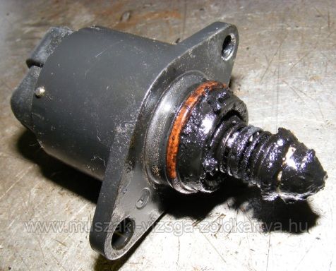

.. a képen pirossal bekarikázott csatlakozó mi célt szolgál, illetve miért tartózkodik a motortérben?
Ilyen van pl: aX14XE motorkódú astra g, corsa b, X16XEL motorkódú astra f,vectra b-ben./ők talán tudják,hogy mi az,és mit is működtet./
Neked nincs ilyen cucc beszerelve,csak a helye van meg.Ezek szerint azért nincs,mert nem kell.

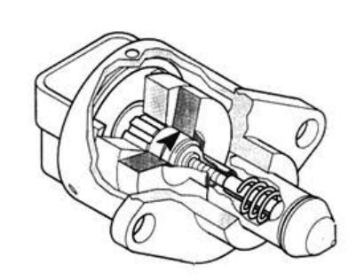

Nem, az ecu csatlakozoban az elotoltes szabalyzo szelep hibaja miatt jelenik meg a gazolaj. Ez a szelep az adagolo aljan talalhato:
Ha ez atereszt, akkor a vezeteken felszivarog a gazolaj a csatiba, majd onnan beszivarog a vezerlobe, ez gyakoribb hiba mint a masik. Maga a szelep igy nez ki:
Mire gondolsz, hogy fenykepezzem le?
sziku69
Az asszonyéban 168000 van
Köszönöm ezeket a képeket. Lassan kezdem átlátni így a dolgokat. Persze azért még messze vagyok az amatőr szakértelemtől.
Szóval ez a mennyiségszabályozó szelep miatt van. Már hogy megjelenik a gázolaj a csatiban. Ha megcsináltad, letudod fényképezni? (leleményes a magyar)
sziku69
#55101
Koszi! 165 ezer, nyaron lesz 11. eve, hogy nalam van.
Az, hogy rohadna meg, 300 korul van a gyari uj. Szivesen, szep allapotban van a ti gepetek is, amit latni belole.
Van meg egy elektronika rajt ami meg szokott pusztulni, az adagolovezerlo elektronika (edu), az adagolot takarja egy tartokonzol, arra van felcsavarozva, ha felulrol jol benezel akkor is latni, vagy alulrol meg egyszerubb, a tuzfal es az adagolo kozott talahato:
Ez ha onmagatol nem romlik el, meg kibaxhat vele az adagolon talalhato mennyisegszabalyzo szelep:
Ha ez doglodik, a vezetekcsatin keresztul taplalja gazolajjal a vezeteken keresztul az adagolovezerlo elektronikat, amitol az szep lassan meg fogja adni magat. Ez amugy nagyon ritka hiba, nem kell tole fosni. En ezt megelozendo szepen meg fogom szakitani a rola lecsatlakozo vezeteket egy csokival vagy forrasztassal, hogy ott kicsepegjen a gazolaj.
