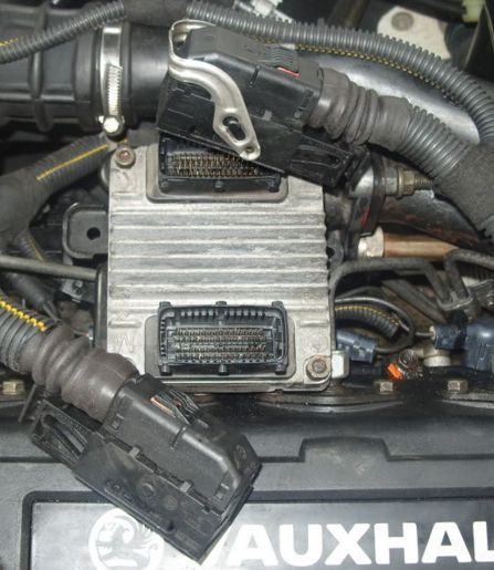

Ezek a leggyakoribb hibak, amit okoznak az ecu meghibasodasai. Tehat nem az a hiba, amit jelez, hanem maga az ecu a rossz.
Nalam pl a P0100 legtomegmero es a P0110 beszivott levego hom szenzor hibat jelzett. Mindketto hibatlan, maga az ecunak ez a resze volt megpusztulva, ami a toluk erkezo jeleket ertekeli.
mohabá 007
..."A motorvezerloknek pedig mindnek van tipushibaja, egyiknek ez, masiknak az, egy lista roluk:"...
Látom,hogy másoltad,de szerintem ez így ebben a formában nem igaz.
Ezek nem ECU tipushibák,hanem: Diagnosztikai műszerrel kiolvasva,ezek a leggyakrabban kiolvasott hibakódok
Ezek kivétel nélkül mind különálló alkatrészek,melyek kapcsolatban vannak az ECU-val,és ha hibásak,vagy hibásan működnek,az ECU ezt tárolja,és jelzi. (ezt a listát tetted fel)
Miért lenne ECU tipushiba az,ha rossz a főtengely helyzetérzékelő, vez tengely jeladó, folytószelep/gázpedál helyzetérzékelő, MAPszenzor, járműsebesség érzékelő, A/C hűtőközeg nyomásérzékelő áramköri hiba, tüzelőanyag szivattyú primer áramköri hiba..stb.

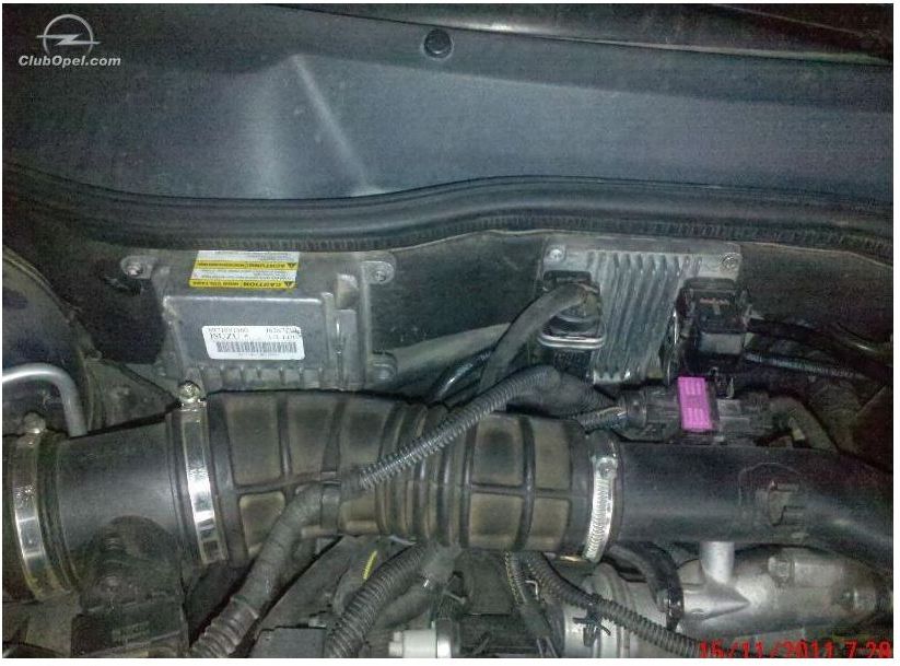

Enyem csavarozva van a tuzfalra, ha jol emlekszem.
F_Gergely
mohabá 007
#54407
Az ugy eleg beteg
bar nekem annyira zorog neha a verda bele hogy lehet eszre se vennem ha nalam is igy lenne
diablo1984

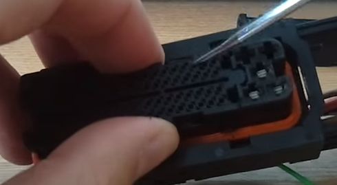

hát ja, lehet a helytakarékosság oltárán ezt így beáldozták. a gázolaj amúgy sem kellene, hogy ott járjod, csak ha az általad említett membrán sérül, az meg hiba.
a csatikat nem szabad tömítés nélkül visszarakni, könnyen le tud oxidálni a kis érintkezője is, az meg ha kontaktos, neadjisten letörik, akkor nagyobb a cumi!
diablo1984
#54404
Nem beszelve a razkodasrol, fixen le van csavarozva a tartolemezre es rezeg a motorral egyutt, ahogy az adagolovezerlo is. Ezt en is butasagnak tartom. Mondjuk en mindig huzok ra duplan nylonzacsit, igy motormosasnal nem kaphat vizet.
Mas forumon talaltam ilyen megoldast:
Persze a gazolajtol onmagaban ez nem vedi meg, mert a vizmentes csati nem fogja onnan kiengedni (ha a gumit kiszeded belole, akkor meg eri a por es a nedvesseg), de legalabb nem razkodik. Amugy ezt a gazolaj dolgot annyival meg lehet oldani, hogy a szelep utan megblankolod a ket vezeteket es megfuttatod onnal, igy ott ki fog belole csepegni, mert tud tovabb kuszni felfele a rezszalakon.
diablo1984
hát elég hülye helyre sikerült berakniuk, azért kellett volna még 50centi kábel, ha kirakták volna valamelyik falra a dobozt, borzasztó költséges.... utána meg rohad belülről, feltöltődik gázolajjal, ahol a gázolaj bejut, ott egy motormosásnál a víz is be tud jutni, sőt a levegő és azzal együtt a pára is és kész a baj!
a hideg-melegtől még a motor belsejében is keletkezik páralecsapódás, ugyanez az elektronikáknál is megteszi a hatását! -
diablo1984
#54398
Eleg kozel talalhato a blokkhoz
azonban hutobordazott a teteje, aluminiumbol keszult es vizzaro csatijai vannak. Mikor lehuzod a rogzito fuleket hallani, ahogy sziszeg ki alola a levego. Az oxidaciot nem tudom mi okozhatja, a gazolaj rombolasat viszont pont ez a kialakitas segiti elo. A leszerelt csatlakozo utan ez a kep tarul az ember ele:
A kabelkoteg vegen levo csatlakozoban talalhato egy igen profi olajallo gumitomites, hasonlo mint amit itt latni a kepen, a narancssarga cucc:
Ez megvedi a kulso behatasoktol, viszont benttartja ami bent van es a gazolaj pont belulre kerul a vezetekbol. Ezaltal csak egyfele tudja venni az utjat, a motorvezerlobe. Van azert hagyva egy perem muanyagbol mire kezdodnek a tuskek a vezerlo csatijaban, azonban mikor efole kerul a gazolaj szintje, akkor bele fog jutni mindenkeppen.
(#54402) F_Gergely En is pont emiatt szereltem most be fejteton, nyilvan igy nem hasznalhatom sokaig, csak mig kiprobaltam es elmegyek vele majd a szerelohoz, addig is ha erkezne valami nem oda valo, akkor az lefele cseppenjen, igy a vezerlo szaraz marad.
F_Gergely
Vectraban a tuzfal mogott a kesztyutartonal van. Ott szerencsere eselye nincs ilyenre, maga a tuzfal valasztja el a motortol. Plusz mivel fent van meg ha be is folyna barmi (eleg erdekes lenne ha az utasterben nem vennem eszre a gazolaj szagot+nedvesseget) pusztan a gravitacio miatt is fizikailag lehetetlen hogy oda barmi is be fojjon.
