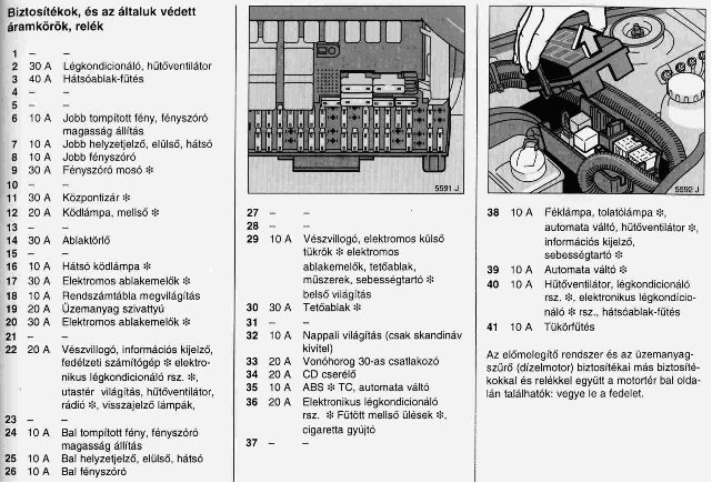

Melyik lehet a kilométer óráé?
sziku69
mohabá 007
#54986
Köszönöm Mohabá

lehet biztosíték is (legalábbis én jártam már igy) de ha kiveszed az óracsoportot rá tudsz mérni a két szálra hogy van-e jel, lehet az óracsoport hibás. De első körben nézd át a biztosítékokat.
Jelet egyébként a motorvezérlőtől kap. Hogy aztán az honnan kapja nem tudom. -

Olyan poblémám van, hogy az astrám nem akar beindulni egyik napról a másikra: /
Az önindító forgatja a motort, de ennyi. Annyit már sikerült kiderítenem, hogy az AC pumpa nem megy.
Maga a pumpa jó, mert ha a relén kap 12V-ot akkor elindul. Viszont hiába indítok rá ilyenkor, a kocsi nem indul
A relé is jó,csudajól kattog.
Találkoztatok már hasonlóval? Remélem nem az ECU döglött be
