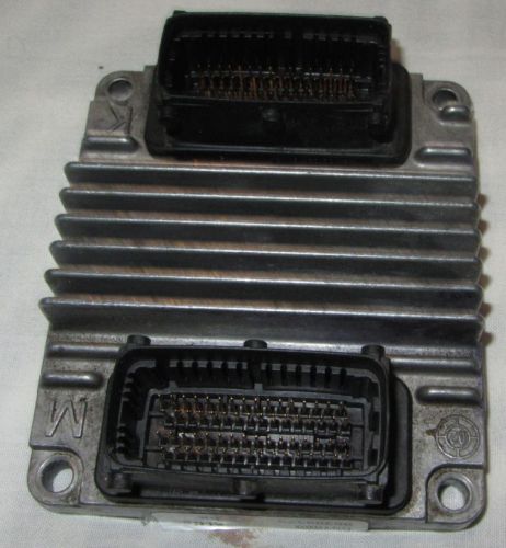

Szupi, ugyan az mint a en gepem.
[link] A motorvezerlod, a szivotorok tetejen talalhato:Kiszerelt allapotban:
Maga a fizikai csere 5 perc.
A helyedben en megneznem a motor feloli csatlakozoban nem all-e a gazolaj. Vegulis nem tudni nalam az alap hibat ez okozta-e, de a blokk feloli csatiban lotyogott a gazolaj mikor szet lett szedve. Az ecu mebontasakor pedig kiderult, hogy mar jo ideje gazolaj aztatja az elektronikat. Ezt csak azert mondom neked, mert ha veletlen fennall ez a hiba, akkor egy ido utan megint kibaxik az ecuval es amugy is tipushiba, szoval ha eddig meg nem jott elo, majd ezutan fog.
