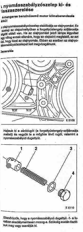

Ma a klímájé volt a főszerep,amihez még nem nyúltunk az autón,de bár ne tettem volna,hagytam volna úgy az egészet ahogy van.Ugyanis 3 alkatrész volt szar rajta,ha lett volna egy,azt megértem,és megmondja az eladáskor mi a baja,de nem tette.Miért kell egy 16 éves autón hogy minden szar legyen rajta?Miért nem lehet apránként megcsinálni?Ez a művelet 82000-be került ma nekem.Szerintem takarodjon a jó kúrva annyába az ilyen,meg az is aki őket védi.És még ezek után ne álltalánosítsak.Bezzeg majd ha én eladom,a rozsdán kívűl nem lesz baja.
aero.
Graphics
#56456
Olajgombát nem árt csekkolni, bár ha melegen villan csak akkor többnyire jó. Csinálni kell egy műszeres mérést, lehet túlmelegszik az olaj és már nem tudja ellátni maradéktalanul a kenést. Ps. a lámpa sokkal kisebb nyomásnál jelez, mint az előírt olajnyomás érték, de ha valós a jelzés, akkor az elég nagy baj. Menjetek rá műszerrel mindenképpen.
Opel Corsa B 1.0 WorldCup 98-as.
Olajlámpa néha villan egyet,de semmi több, olaj van benne.
Mi lehet az ok,random jön elő.
Inkább melegen,indulaskor hidegen nem
