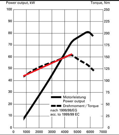

Azért ezt nevezhetjük lineárisnak, attól még hogy nem 0-ból indul.
Van otthon lementve egy nyomaték-teljesítmény görbe X14NZ-hez, majd lehet hogy belököm ide.
Egyébként az is érdekes, hogy a 16v és az én 8v-m ugyanúgy 2-3-ban tudott csak Pécs-Orfű között 4 emberrel hegyet mászni, mivel az após nem forgatta el 4000-ig a 16v-t.
Még így is úgy éreztük pár kanyarban, hogy lefordul a felniről a gumi.

Az teljesen helytálló. A 8v-k mindig úgy érződnek mélyebbről és jobban húznak, a 16v-k meg olyan könnyedén elpörögnek inkább.

Ennyire azért nem hiszem hogy lineáris lenne. Itt van pl egy 16v-s ( vmi 1,6-os ). Itt ha nagyjából jól látom olyan 152nm a max (4-5e rpm közt), picivel 3000 alatt (2800 körül) saccra a max nyomatéknak kb.85-90%-a áll rendelkezésre, tehát a 125nm-es max nyomaték esetében egy hasonló nyomaték görbével ez olyan 105-110 nm lenne. Azaz nagyjából olyan erős mint a 8v csak ennél még van tartalék, innen még erősebb lesz.

Mondjuk a 16v-nél az lenne az érdekes még hogy 2800-nál mennyi nm van benne

Amúgy a nyolc szelepes 1.6 szerintem simán jó pályázni, sőt, inkább arra lehet jó. Városban viszont a 16 szelepes szuperál jobban, az jobban ugrik.
Ha jól kihuzatod akkor igen.
Csak összehasonlításképp:
F astra 1.4 8v: max.: 102Nm/2800RPM
F astra 1.4 16v: max.: 125Nm/4000RPMApósnak van 16v, de az enyémet dicsérte, hogy mélyen is húz.

Szubjektív a dolog. 100-nál kb 3 ezret forog, 130-nál 4-et. F-ben a nyolc szelepes kevesebbet forog ennél legjobb emlékeim szerint. 1.4-ben szerencsére jó rég ültem G-ből, nem tudom az mennyit forog.
Bele kell hajítan iegy F23 váltót, aztán jóidő.![;]](//cdn.rios.hu/dl/s/v1.gif)
