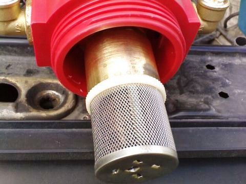

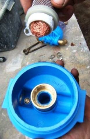

Ha neked üres a belseje,akkor még ez a rézcsatlakozó,és a szűrőkosár kell:
Ennek a beszereléséhez teflonszalag szükségesEz a rézdrót trükk micsoda, nem trükk,
valóság.
Szűrőkosár vörösréz dróttal kitömve:

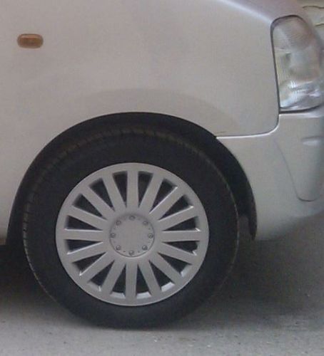

Nem hagyj nyugodni ez a *urva dísztárcsa "problémám". A köcsög gumis csak hümmögőt amikor ma elmentem hozzá. Többet engem biztos nem lát. Viszont igy feketén , lemezfelnin..... nagyon csúnya és idegesít. Kell rá intéznem valami normálisat mert nagyon csúnya ez így,
