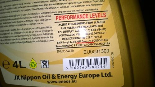

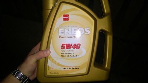

Ne tudd meg meddig bújtam az olajokat a pult mögött a boltban mire megtaláltam.
Közben az egyik tulajjal megittunk 2 kávét. Engem azért ölt az ideg mert nem találtam a jót, őt pedig azért mert egyik nagykerben sem talált olyan aral olajat amit szerettem volna. -

Nekem higgyé ne a cromaxnak.
Kimentem és lefotóztam neked:10800 forint lett volna normál áron vagyis 2700/Liter. Nekem van 16% kedvezményem vagyis 2268/Liter áron kaptam meg. Mint látod ez a clubtag árnál is olcsóbban jött ki. A cromax árazásában én sem látom a logikát de ha ennyiért adják akkor ennyiért. A boltban a gm olajat 7000 forintért kaptam volna meg mellesleg.
Váltóolaj pontos típusa le kell legyen írva a szerelési útmutatóban. Ahol vásárolsz megkérdezed hogy abból a fajtából melyiket ajánlják. -

valamiért mégis csak jóval olcsóbb mint a többi ismert olaj.
opel 5w-40
eneos 5w-40
GM Dexos2-t egyik sem teljesíti.
Amelyik meg teljesíti,majdnem féláron kapható.
dexos2 5w-30
nem értem,nem,és nem.
A drágább a minőségibb,vagy az olcsóbb?
Származási hely: EU. Namost: a sebváltóba akarom lecserélni az olajat.Menjen bele a gyári GM, (a legdrágább),vagy jó oda más is. -

Az olajjal semmi gond nem volt csak nem ebbe a motorba való. Pont a hideg oldali viszkozitás miatt indítás után volt hogy 2-3 másodpercig is égett az olajnyomás visszajelző. Utána olvastam és a motoromhoz a gyári előírás 5w vagy 0w. Ment bele eneos hyper premium 5w40. GM Dexos2-t teljesíti, indítás után egyből kialszik a visszajelző.

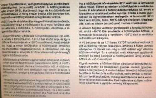

A képet köszi, viszont amit írtál az nem világos.
" hengerfej pakolás átégése is vízzabálós olajjal keveredős gubancokat okoz."
Ezzel azt akarod mondani hogy lehet h nálam is ez a hengerfej pakolás átégése áll fent? -

Némi infó,hogy hány fokon forr a hűtőfolyadék (125 C)....stb...
(katt a képre,úgy olvasható)Ha a thermosztát be lenne ragadva(zárt állapot) azzal 30-40km nem tudsz menni,a víz hamarabb felforr!Ha a jeladók jók, akkor a hűtőventinek bekapcsolt állapotban kell lennie 100 C foknál.
Sokan egyből temetnek,azaz rossz repedt hengerfej,holott a hengerfej pakolás átégése is vízzabálós olajjal keveredős gubancokat okoz. -
