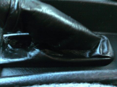

Nemrég cseréltem le a kézifékkar váltószoknyát.Nézegettem jobbról,balról,tetszik,nem tetszik. Feltünt,hogy a kézifékkar kiengedett állásában a kar baloldali részénél a szoknyát valami nyomja kifelé.(belülről megemeli)
A fékbovden menetes része meredt felfelé!
Már majdnem átszakította a szoknyát belülről,még jó hogy időben észrevettem. A tiéd is ilyen?Így kinyomja?De aztán attam neki,”velem ne cicócc”
Simán fűrészlappal a menetes részt megfeleztem,vége kapott egy kupakot, meg lazán be is szóltam neki: na most bökd át Waze..

Nálam Kadettnél, F Astránál mindig hibátlan volt a kézifék - még akkor is amikor a fék amúgy nem nagyon fogott. Vagyis amikor a munkahenger betegeskedett, vagy túl vékony volt már a betét.
Ha a betét meg a dob is kopott, a bowdent akkor is be lehet állítani hogy fogjon rendesen. -
F_Gergely
sziku69
#40698
Sztem opelnál valamit benéztek a kéziféknél. Nekem is nyúlós fogalmam sincs miért, pedig be lett állítva, sőt szét is lett szedve/felújítva. Ha meredek lejtőn állok meg hiába húzom fel koppig van hogy gurul az autó 1-2 centit vagy akár fél métert is mire befog. Van amikor meg elsőre befog. Én úgy szoktam megállni, hogy kézi be, motorleállít, és berakom sebességbe addig meg taposom a féket. Rohadtul nem bízom a kézifékben...
Pl ha be van húzva, van hogy simán eltudnék indulni, máskor meg érzem hogy fog. Tehát teljesen random. Mindenesetre én utálom, ráadásul marha nehéz behúzni is, tesom toyotáján kisujjal felhúzom a kéziféket és az ha befog akkor tényleg befog nem gurulgat még csak 1 centit sem. -
