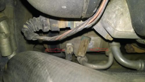

Amúgy itt egy klímakompresszor a képen és a csatlakozó ugyanaz mint az enyém.Nagyon nincs minek a végére járni. Az előző tulaj(ok) ott kókányoltak ahol tudtak. Belső keringtetés, kesztyűtartó kengyel, motorháztető, kalaptartó. Az öreg nagy színész volt az biztos. Mondta mennyire sajnálják az autót, a kék a kedvenc színe. A feleségének meg a 7-es a szerencse száma és ugye a rendszám HCT-340 ami kiadja a 7-et, stb.
Szerk.: Igazatok van, inkább megyek és széthúzom mert amilyen az én szerencsém arra ébredek hogy leégett az autó.
w333
trassher #38780 üzenetére
Akkor szerintem beragadt vagy teljesen tönkrement, mindenképp forognia kéne
Esetleg próbáld meg manuálisan egy villáskulcs-al megforgatni, ha szerencséd van akkor csak beragadt és aztán már működni fog (télen sokan elfelejtik pedig időként be kell kapcsolni hogy járjon a klíma) ha nem seggít akkor az teljesen tönkrement !
trassher
Nem mozdul meg abszolút. Letekertem 0-ra a szellőztetést és ha bekapcsolom akkor olyan mintha 1-esen lenne és a fordulat is feljebb ugrik kb 100-al de semmi más. Fémes hang nincs. Én álltam a kocsi előtt és világítottam, a kocsiban pedig kapcsolták ki és be a klímát amikor szóltam.
Szerk.: Nem is én lennék. Mikor kipróbáltam vétel előtt ment a klíma, szépen fújta a hideget.
w333
trassher #38778 üzenetére
Ilyen fémes kattanása van mintha két villáskulcsot összecsapnál + kissé sziszegő hang és egyből visszaesik a fordulat ... de ha nincs ilyen hang akkor az is lehet hogy a klímakompresszor megadta magát, az viszont nem olcsó ha tényleg ez a hiba
egyáltalán nem forog ?
Tessék ... na itt hallatszik a kattanás Link illetve kicsit visít ha nem jól működik

Ha bekapcsolom a klímát akkor egyből kapcsolnia kell a ventillátornak is a klímahűtőn?

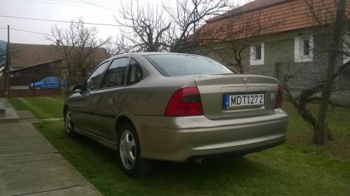

#81556480 #38717 üzenetére
Ú de dögös. Hiába ez a szín jobban áll a vekinek mint ez a sztenderd tejeskávé. Ami forgalmi szerint szürke.
