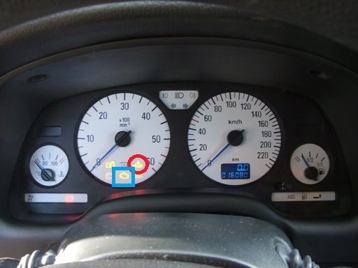

w333: ha minden OK, akkor -10-ben is pöccre indul, mint eddig mindig.
Nincs hibakód. Felvillant, égett, leállt. Újraindításnál már nem világított.
Ma reggel a piros körrel jelzett ikon villant fel.
Ha nem megy az 1-es henger, akkor a kék négyzettel jelölt világít folyamatosan, ha remeg minden, akkor meg villog.
Pilács
Hogy is mondjam, a legjobb szó a huhogás rá alapjáraton. Leállításkor csörög... Ebből a gyanú, hogy kettőstömegű lesz belőle. De még csak huhog, váltások között nincs csörgés/kattogás. De az hogy sebességbe teszem és megmozdul kicsit az autó, gondolom nem annak a függvénye...
Mennyit bírhat ki még így a kettőstömegű? Valakinél volt, hogy így kezdődött? -

Felrúgom a G Astrát. Reggel beülök, gyújtás, indítok, az autós/villáskulcsos ikon elkezd világítani, majd leáll... Gyújtás le, majd újra indítok, és minden megy szépen...

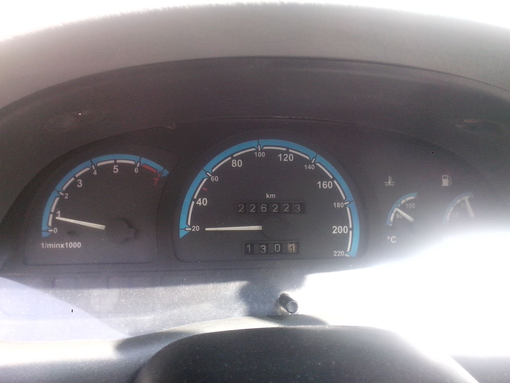

na, végre beszereltük az óracsoportot, mákunkra a fordulatszámmérő kábele is bent volt, így ezzel se kellett bajlódni, órát beállítottuk, 50nál durván 5öt "csal", 90nél meg kb 10et... ha óra szerint 55nel megyünk, az gps-el 50, ha pedig 100-al az 90... (ha tudtam volna, hogy ilyen egyszerű cserélni, magam megoldottam volna... mondjuk így is 99%ban egyedül csináltam, utasítások alapján... nagyjából 10csavart kell kiszedni, majd vissza, meg egy spirált kiakasztani, ami nagyobb kezű embernek macerásabb lehet... meg persze ha nem lett volna behúzva a fordulatszámmérő kábel, az plusz munka lett volna behúzni)
egyetlen szépséghibája, hogy nincs eredetileg kialakítva "kevésbenzin"-jelzőnek a minta, de itt gyújtáskor halványan átvilágít alapból, majd elalszik, észre lehet venni
(kép telefonnal készült, napsütésben, sorry a minőségért) -

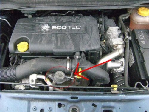

Mas: Volt ugye olajcsere, meg lebontottak megint a kcsi eleje, hogy kicsereljek a xenon trafot....ami ugye elromlott, de amikor megrendeltem az ujat, megjavult es utana semmi baja nem volt, de azert csereljük ki ha mar egyszer megvettem az ujat....
Na szoval ezeket csinaltak, es nagyon kedvelem a szerelömet, mert 100% hogy nem ver at es lelkiismeretes, de neha kisse szetszort
ennek most a jele, hogy hianyzik valami a motorterböl, ami eddig ott volt....itt a kep es bekarikaztam. Tudja valaki mi az?
