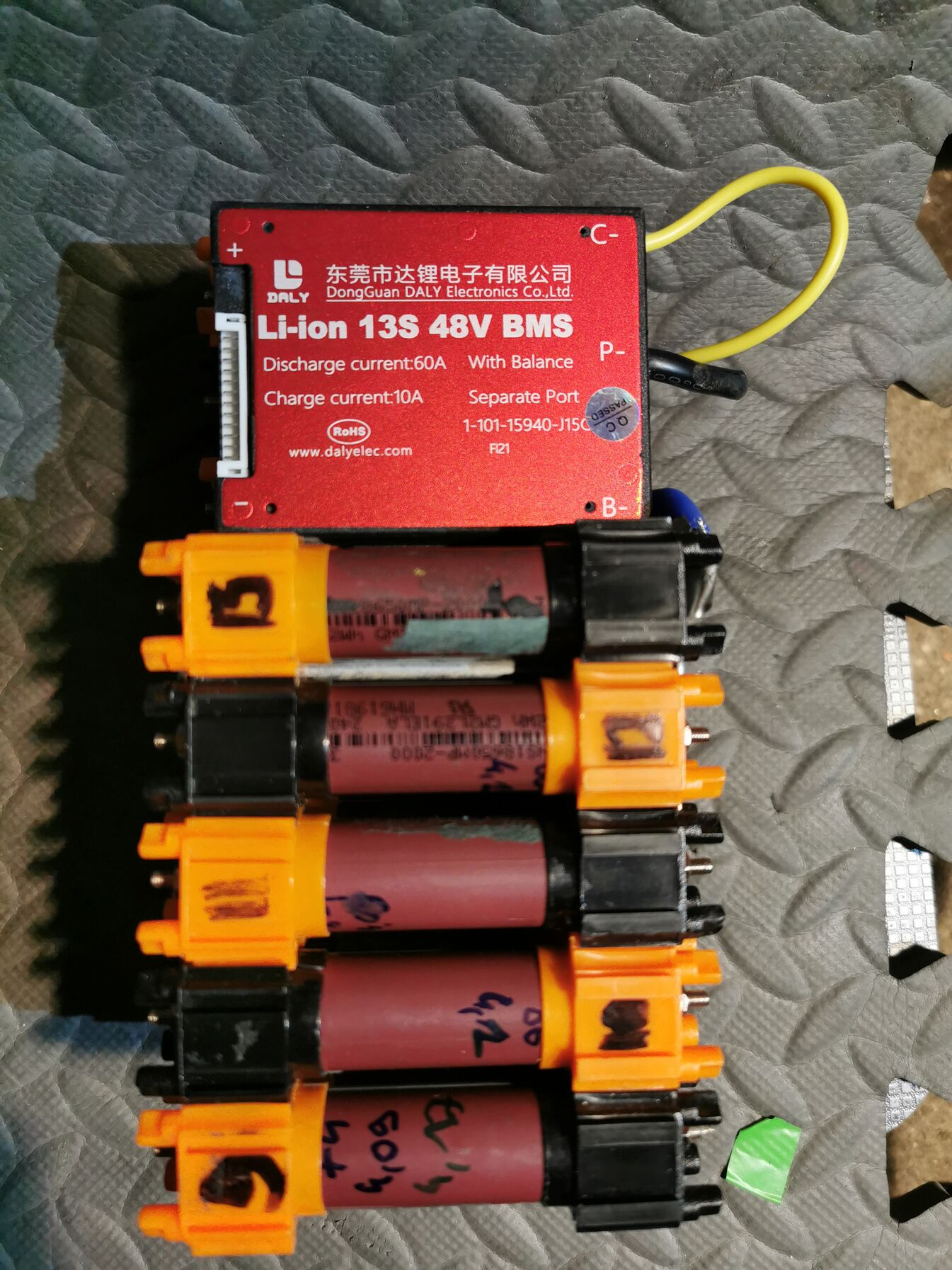

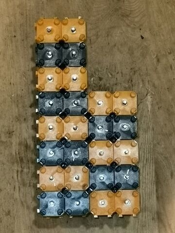

Amúgy csalódtam a Vruzend kitben, szanaszét törtek már a
kupakok. Pedig nem ment bele nagyon sok km. Egyszerűen
nem az igazi a dizájn, nem egyenletesen van összefogvatva.
Gondolkodom, hogy a 21700-at nagyon másképp építsem...Szerk: néztem mi zörög brutál mód: laza volt kormány anya.

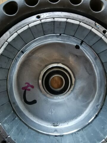

DigitXT
Eldenisa #7466 üzenetére
Én a hátsó kerékről beszéltem, végig abban voltam, hogy az szorul nálad.
Még ott van a frissen kiszerelt tengely is a képen. Bocs, ha félrevezettelek...Amúgy a legutóbbi videómban épp van csapágy csere... típusszám a leírásban.
SKF 6202 2Z-t raktam bele (mondjuk állítólag a gumi porvédős szerencsésebb). -

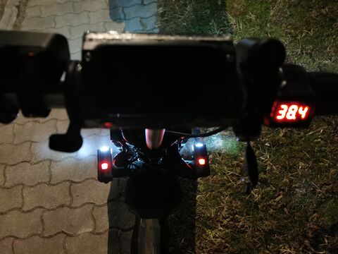

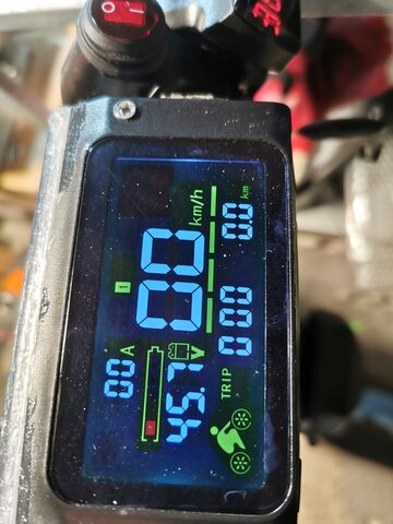

Na ez a méreg (megint tolhattam, szerencsére már csak ~500 m-t):
Pedig még maradt a 48V akkuban, csak a nagy terhelés (emelkedő)
miatt bezuhant a fesz, és leverte a BMS-t. Van még min dolgoznom.
Egy kis rátöltés és mindjárt visszakapcsolt, sok neki ez a 30A ekkor:Ui: a kis ámpák is pont most merültek le. Még jó, hogy a Panasonic
végigunatkozta az utat 1 vs. 10A fogyasztás mellett, így a reflektor:
"Fényeskedjék neked a sötétben, ha már minden fény kialudt..." -

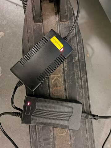

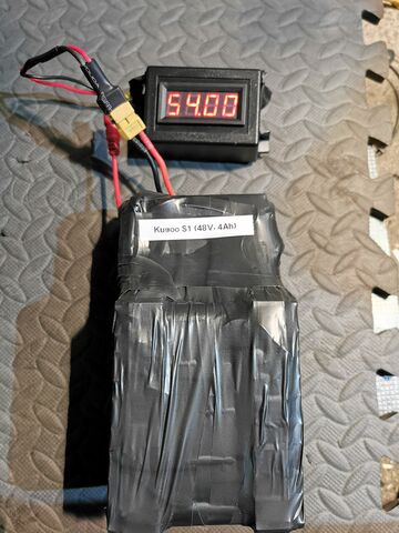

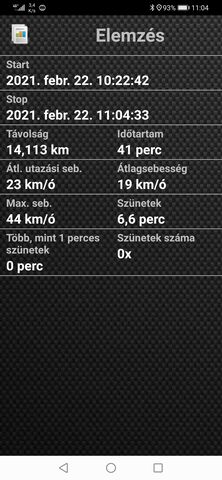

Bejöttem ezzel a setuppal (kicsit még alakítottam az elrendezésen, meg a töltőn).
Először hegynek fel indultam tesztelni, hogyha megmakkanna, még hazaguruljak.
Basszus: emelkedőn is megy 28-at!Azért az nem semmi egy Kugoo S1-től.
Lejtőn úgy 32-33-ig nincs probléma.
Utána kell vigyázni, mivel erősebb lejtőn a
hátsó motor hajtása miatt hajlamos 35-36-ra is felszaladni, ám ezt az első motor
nem komálja, túl nagy feszt generál a kis akkunak, a vezérlő elkezd fékezgetni...
Ezt egyszer megszívtam anno, most gyorsan elvettem a gázt, maradt a 33 km/h.De ami a lényeg: síkon, saját erőből 29-30-at megy már így is. Persze megint tök
kiegyensúlyozatlan, csak most pont fordítva, LOL. Ugyanis most a hátsó motor a
nagyobb fesz okán jóval többet dolgozik, az első akkor már csak 1-2A-t vesz fel...
Eredmény: 46.3V-ra ment le a 10Ah akku, 14 km-en, míg a Panasonic még 39.2VSzerk: nyilván akkor lenne a legtutibb, ha az első motort is 48V akku hajtaná. Ami
késik, maga esik bele... eladtam a G-Booster akkut, az árából talán építek valamit.Szerk2: természetesen ahogy azt tőlem megszokhattátok, ezek GPS-szel validált
sebességértékek. Slusszpoén: még a Lágymányosira is erőlködés nélkül, 25-tel...Szerk3: kicsit szokatlan látvány: pálcika rolleren két töltő, ami nem is egyforma...
Szerk4: szokatlanul sokáig tartott az út, uis meg kellett állnom néha a kormányt
igazgatni, úgy néz ki, nem húztam meg rendesen a rögzítő csavarjait, elforog.Szerk5: van az úgy, hogy a GPS is képes baromságot mérni, 44-et nem mentem:
