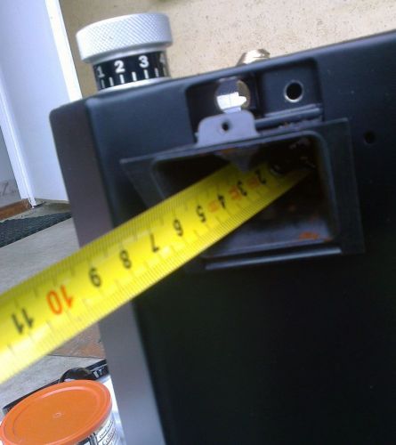

Szakik segítsége kellene.
Vettem picit régebben egy La San Marco SM90-es őrlőt. Felújítottként volt hirdetve, ehhez képest tele volt beposhadt olajos kávéval, még a motortér is, na ez a kisebb baj.
Szét akartuk szedni, de az összes csavar (még mindig nem olyan nagy baj), sőt a kések is oda vannak ragasztva (bármi értelmes magyarázat erre?). Na ezzel mit lehet kezdeni?
Továbbá, szépen forog az alsó késpár, nem leng ki, viszont van amikor valamiért összeér a két késpár (fémes csikorgó hang). Legutóbb french pressre őröltem, le is őrölte, majd amikor vissza akartam állítani espressora, akkor a felső késpár húzta az alsót is magával (nem maradt benne kávé), pedig elég nagy volt közöttük a távolság. Ez miért lehet és mi lehet a megoldás?
