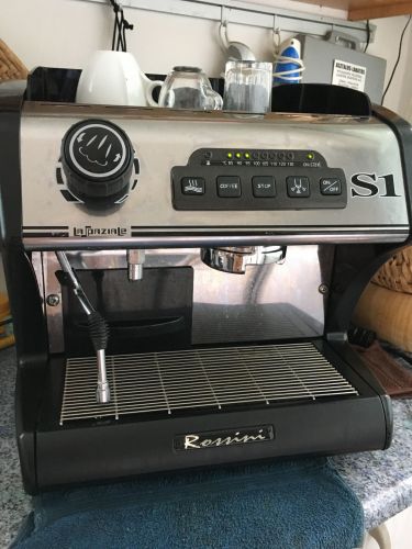

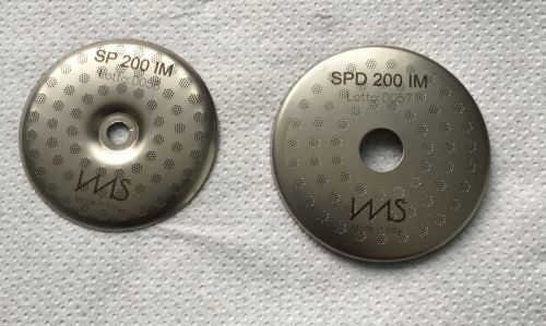

Én La Spazialéhoz ezt vettem: [link] Úgy tudom ez jó a DC-hez is.
Az nyém persze dupla szűrő így ezt kellett megvenni:
1x IMS SP/SPD 200 IM Spaziale Competition Shower Screen for La Spaziale*/ IMS Duschesieb - Integrated Shower Screen Spaziale - SPD 200 IM for €24.00 each -

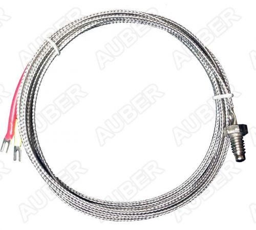

Szia,
én most tervezem egy GB-be a pid beépítését házilag. (ha nem jön össze, hívlak...
Mit javasolsz az ebayes K hőelem helyett?köszi

Mellesleg a rossz hővezetőképesség miatt mondom mindig, hogy a eBayes K hőelem nem a legjobb választás a kávégépek pidelésére pont a fenti tulajdonsága miatt, nem mellesleg a vezetég külső fém harisnyája is veszélyes lehet érintésvédelmi szempontból. Nem muszáj elhinni, csak egy vélemény.
De inkább kerüljétek, súlyos baleset, vagy a gép károsodása is lehet belőle. -
