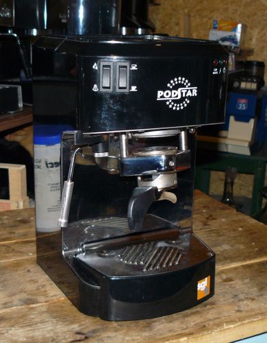

SGL Podstar elkelt.

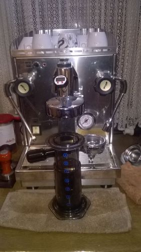

Elkészítettem az első AP-s kávémat.
A kedvenc mosott Yirga volt az alany.
Filterként sem okozott csalódást!
Követve a magyar nyelvű videókat igen élvezetes ital készült belőle.
Persze kell egy kis mentális ráhangolódás az espressohoz szokott lelkemnek, de úgy látom, ez egy hosszú barátság kezdete.
Arról nem is beszélve, hogy az AP-t akár a munkahelyemre is el tudom vinni.Digitalnomad javaslatára IKEA húshőmérőt is vettem (nem volt 1500 Ft) és tényleg nagyon jól szuperál.
