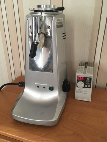

Aki szeretne szórakozni fordulatszám szabályozható Majorral, van számára egy eladó példányom.
Új gyári mazzer 0km-es kések vannak bele, én a forgó késtartóba max. 20 um ütést mértem. A béna filces próbával éppen összericcentve, teljesen egyenletesen szedte le a festéket, így okénak gondolom a dolgot.
A festése szépnek mondható, de van rajta néhány plezúr. Karbaőrlős változat, de akinek fétise a dózer, tudok mellé adni azt is.Ára: 129 999 JMF, alku ér.

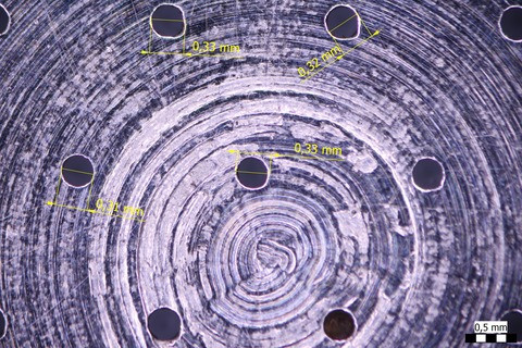

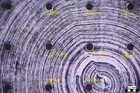

Szívesen.
Ákosnak ígértem, hogy lövök pár képet a szűrőkről közelebbről, de gondoltam bedobom közösbe hátha mást is érdekel. Elég kapkodósra sikeredett a dolog, előre is elénézést érte.
Az expolys 7g-nál azért nem lettek annyira mérve a furatok, mert nagyon elcseszettek a lyukak..
Ja, a következtetéseket mindenki vonja le maga. -

Xabi78 : jól gondolod, a primonál máshol van a lik, így arra jó lehet a 6 lyukú vízterítő, viszont az újabb gaggia fejjel szerelt gépeken tényleg nagyon féloldalas lesz a vízterítés.
btw akinek van kedve fúrni a gaggia 4 lyukú vízterítőt próbának és szar lesz, annak felajánlok egy másik gyárit az erőfeszítésért.
Azon szoktam agyalni, hogy amikor lecserélitek az ipari felsőszűrőt mondjuk egy ims-re, és írjátok hogy jobb lett a vízterítés meg videót is csináltok, az most tényleg jobb lett, kioldódásban is? Van ahol az egész szűrő felületén cseppenként jön a víz és arra azt mondjuk hogy fú ez szép, jó a vízterítés, ahol meg összeáll középen meg mintha nem is lenne jó. Pedig szerintem csak azért van ez a szemre nem tetszetős jelenség, mert az ipari szűrő hálójának tök kicsi az ellenállása, mint mondjuk a reneka szűrőnek.
Az én meglátásom az, hogy a felsőszűrő kb csak rontani tud a vízterítésen ha eltömődik, de a vízterítést már jelentősen nem befolyásolja. Sőt, a vízterítést nem is látjuk igazán, mert a lényeges része akkor történik meg amikor fent van a kar a kávéval.

Két ausztrál srác mérései, idevágó témában:
A konklúziót mindenki vonja le magának..
A kérdésre válaszolva Mazzer Major, adagonként őrlök. Már páran látták a nagy trükköt, én ragasztottam egy vicctamperre egy nála szélesebb kör alakú filcet és darálás végeztével ezzel pumpálok párat. / mégse egy körtefecskendő (bocs Gábor
) / Így nálam minden őrlemény kijön a kiömlő részből, nem kell kapirgálni, ecsetelni, stb.
