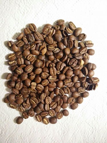

Szép egyenletes. Én espressonak egy kicsit sötétebben szeretem, még a 2. reccs előtt lekapcsolva.
