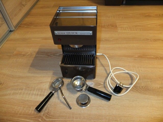

Van egy barna QM 0650, amit eladnék.
A gép szétszedve, tisztítva, szilikoncsövek újra cserélve.
Egy-két horzsolás látszik rajta (lásd képek), amúgy teljesen jó állapotban van.
Jár hozzá kar, utángyártott dupla szűrő, gőzkar, eredeti dupla tálca (másik felére az eredeti QM örlő passzol) meg egy műanyag vicctamper és adagoló kanál.Az ára 40e Ft, vagy gőzkar nélkül 35e Ft
(+posta, vagy személyesen Győr)Képek: [link]
