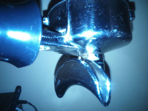

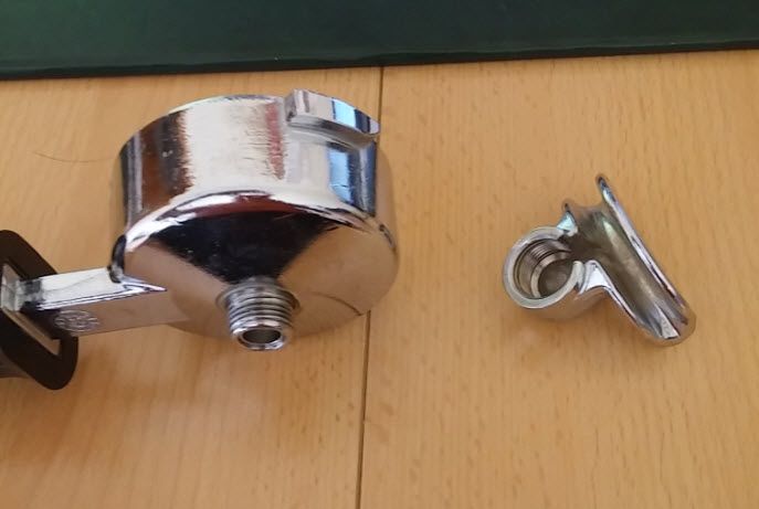

Hülyeség minden használat után leszedni...
Fölösleges. Ki a szűrő, beteszed a csap alá és jó nagy nyomással + egy kis törléssel pikk-pakk tiszta.
Én ezt az erőltetést akartam elkerülni az alátéttel. Úgy is jó, csak és féltettem, nehogy eltörjön, megszakadjon a menet, stb. Telefonos kép, a vaku miatt más, de élőben nem is látszik.
Szyszko
Ok, jogooooos! Sikerült rátekerni, kőkeményen kell, de rá lehet húzni
igazad volt, köszönömViszont ez nem a használat után leszedős, mindig kitakarítós verzió
(bár ez nekem nem szempont) -

#26583
megszorulás után még több mint 90 fokot kellene erőltetni, szerintem esélytelen egyszerűen elfogy a menet.

#26583
én csavarhúzót szoktam tenni a kifolyó vágatba és úgy húzom.
Szyszko
Teljesen igazatok van, valami puhább alátéttel meg lehet oldani, ez eszembe se jutott (még jó h gépészmérnök a végzettségem na mind1
de itt vannak a tapasztalt szakik, köszönöm nektek a segítséget
Szyszko
Igen, az nem opció, ha nem tekerem fel teljesen akkor nagyon laza, siman elfordul
Szyszko
Van egy technikai kérdésem/problémám
Sikerült megvennem a nyitott kifolyót, és leszedni a régit.
Ha rátekerem megszorulásig, akkor így áll a kifolyó. (befelé fordulva)
Viszont én így szeretném, hogy kifelé álljon, de ugye így lötyögős nem szorul meg. Hogy lehetne ezt megoldani, esetleg valami tömítőanyaggal, mint a teflonszalag, de ugye itt szemből látszik a menet, tehát valami kevésbé feltűnő kellene. Van valakinek valami ötlete? Előre is köszi

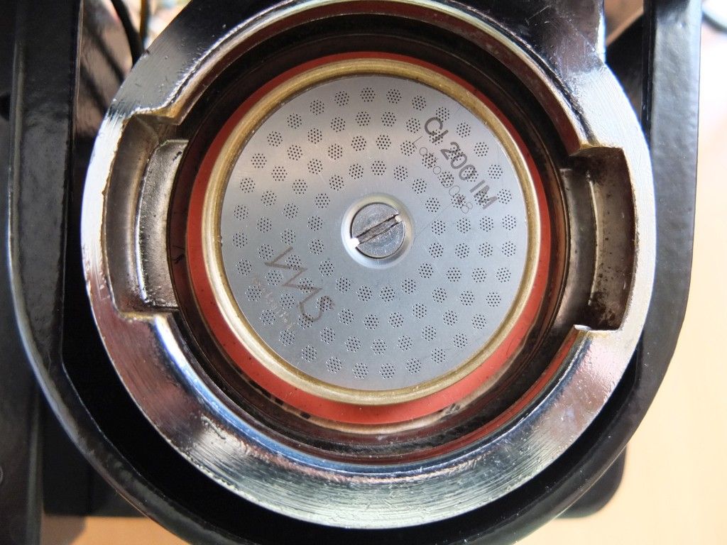

#26563
Köszönöm
ez sokat segített, nagyon jó kis táblázat.

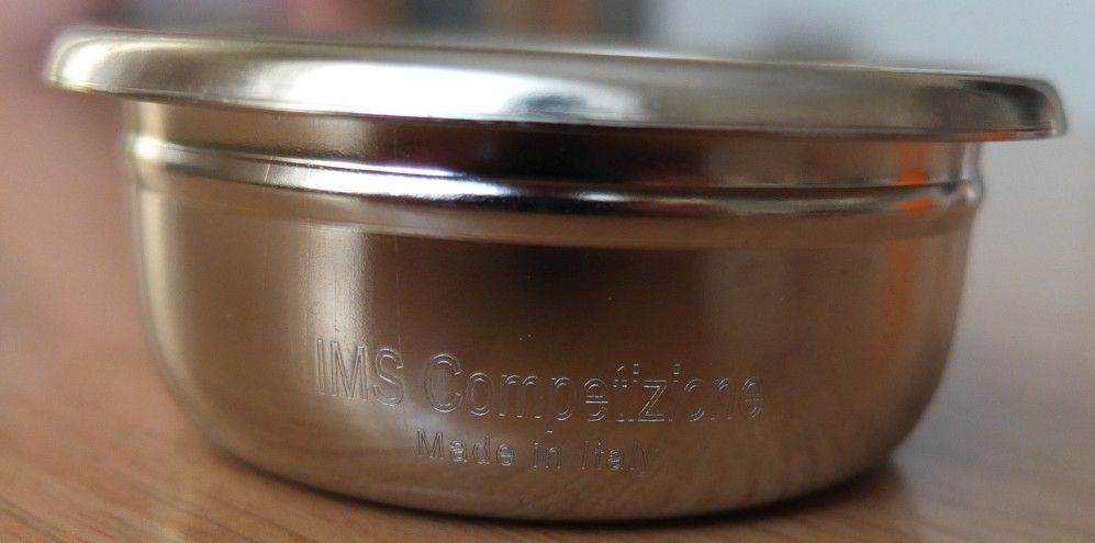

Megmértem úgy van ahogy írtad, rendelek is egy ilyen IMS duplát, és szimplából meg az olcsóbbat mert az nagyon ritkán kell.
Egyébként a szimplához, ugyan azt az 58-as tampert lehet használnom mint a duplánál? Valahol láttam hogy a szimplát egy ilyen kisebb tamperel nyomják, az most jobb, vagy nincs akkora jelentősége? -

Szyszko
#26559

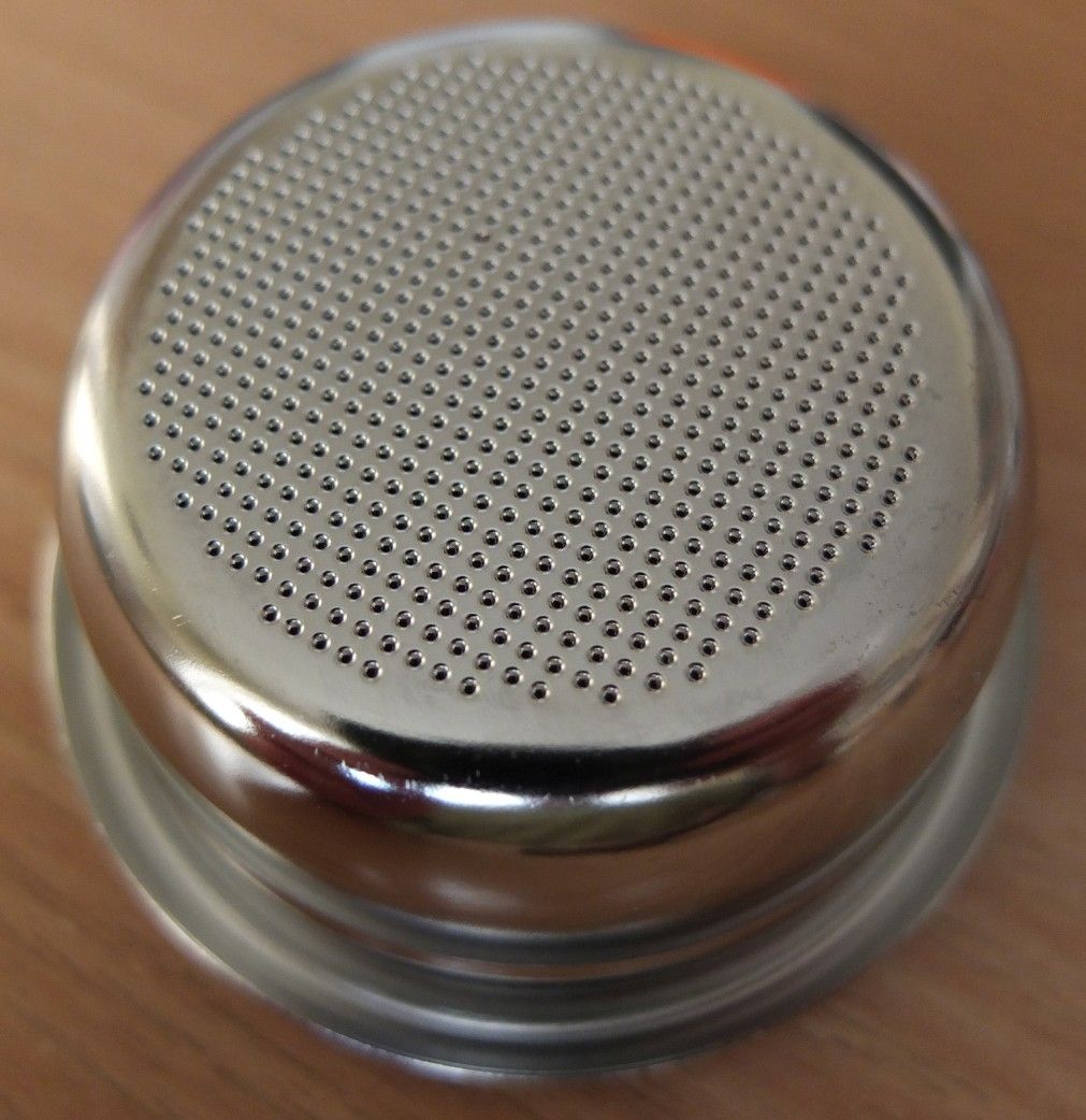

Ha jól tudom neked Gaggiad van.
Ahhoz a ["normál"] 24,5 mm magasságú duplaszűrő valószínű jó (itt írja is, hogy Gaggia) De azért én megmérném, hogy mekkora a jelenlegi gaggia szűrő.
Nekem a Brasiliához ez azért kicsi, mert a vízterítő jobban belemegy a szűrőbe, mint Gaggianal (ezért kell a 26,5). Úgy tudom Gaggiahoz nem B70, hanem B68 szűrő kell. [Itt] egy kis áttekintés.IMS-ből lehet szimplát is venni, [pl], de mivel én nem iszom szimplát, így azt nem rendeltem.
Amúgy érdemes megpróbálni egy sima LM szimpla utánzattal, nekem Gaggianal jobb eredményt hozott, mint a gyári szimpla szűrő: [link] -

#26558
Jól néz ki
Szeretném én is kicserélni a dupla és szimpla szűrőmet. De lövésem sincs melyik lenne a jobb, vagy mi alapján kellene választani. Láttam, hogy grammban is van különbség. A szimplából meg melyik az amit a kicsi tamperral lehet.
Ezzel kapcsolatban megköszönnék egy kis felvilágosítást. -

Más, megérkeztek az IMS cuccok a Danettitől.
200 mikronos felsőszűrőt rendeltem és a honlapon ugyan nem szereplő 26,5mm magas B70 szűrőt (köszönet Kiss Tibornak a beszerzésért).
Tesztelni viszont csak holnap reggel tudom a Brasiliával, mert elutazunk pár napra. Mindenesetre a vízterítés így üresen is nagyon szép. -

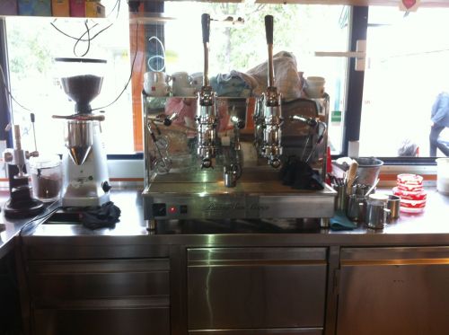

soldier2
#26541
Na megkóstoltam, nem csalódtam, nagyon rendben van ott minden!!!
Adagonként őröl ugye a Mazzerral, állványos tamper és használja is, mindent törölget, babusgat, húz egy üreset a csapolás előtt, mondjuk a karos témát annyira nem vágom, de végülis 2 eszpresszót benyomtam, plusz megvettem a csészét is mert mér' ne vegyem meg?
9 eurot fizettem a két kofiért meg a csészéért, amihez alátét és kiskanál is járt. Amúgy a kávé tök olyan mint a Spicy Italy, van benne egy pici fűszeresség, citrusosság, de alapból a klasszik vonal, jó kis mandulás alapon, cukor nélkül perfetto. Nincs túl csepegősre véve, de nem is zubog, normál lefolyásra van belőve.Ha valami, akkor egyedül a Julius Meinl kekszecske ami nem illett a képbe, noha csak vizuálisan, mert amúgy egész finom volt!

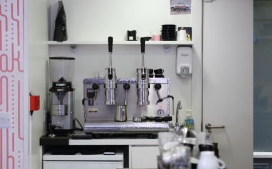

paljoc
#26535
Várjuk a tapasztalatokat
Hasonló 2 fejes karosból jön a kávé a Londoni Mother's Milkben is, az elkészítés aprólékossága ott is szemet szúr, a kávéjuk meg nagyon nagyon jó.
Gondolom ahova ilyen gépet vesznek, ott már egy kicsit megnézik, hogy ki kezeli. De lehet, hogy tévedek.KávéKálmán: kösz a képeket, majd a videót is megnézem, ha egyszer hazaérek.
