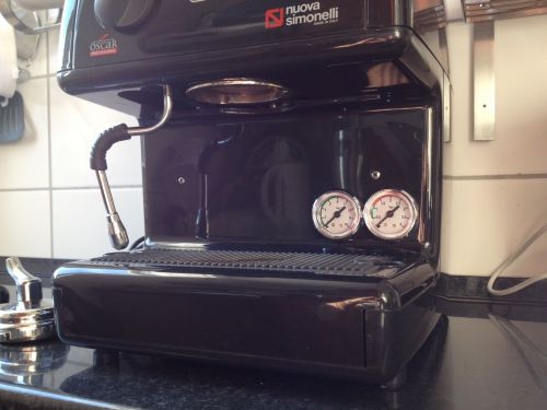

Nemrég idehoztak egy régebbi Bezzerát, talán BZ99 volt. Azt mondta a tulaj, hogy most vette, amikor kipróbálták jó volt, nála pedig hideg a gép, pedig a nyomás megvan.
Mikor bekapcsoltuk a gépet, némi melegedés után már indult is felfelé a nyomásmérő, pedig még közel sem voltunk a forrásponthoz. Aztán a nyomás elérte az üzemit és a kávévíz csak langyos volt. Kinyitottam a gőzcsapot és gyorsan esett a nyomás. Majd így nyitott csappal felfűtöttem és jó lett.
Nem volt benne szelep! Egy szelep beépítése megoldotta a problémát. -

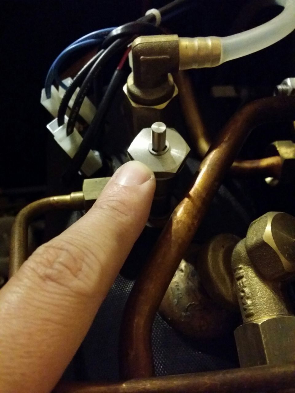

Szerintem a szelep lényege a következő
Ez igazából nem is légtelenítő szelep, hanem anti-vákuum szelep.
A szelep hidegen melegítéskor nyitva van, szabadon áramlik a levegő a bojleren ki-be. Melegítéskor, ha a bojlerben a víz hőmérséklete eléri a forráspontot, akkor a párolgás, így a tágulás hirtelen megnövekszik. Ezt a hirtelen tágulást a szelep kis lyukai már nem tudják elvezetni és a nyomás emelkedése megindul a bojlerben.
Ez a gyors nyomásemelkedés felemeli a súlyszelepet és lezárja a bojlert.
(Szó sincs arról, hogy a vízgőz kinyomja a levegőt és a vízgőz kitölti a bojlert, mivel a vízgőz és a levegő keveredve van a bojlerben, tehát együtt távoznak.)
Tehát amikor a víz forrásponton van a súlyszelep lezárt, a nyomásmérő 0 bart mutat. Ez a szelep lényege, mindig a 100°C legyen a 0 bar.
Innentől emelkedik a nyomás a beállított nyomásra, mondjuk 1 barra. Mivel a forráspont nyomás alatt felfelé tolódik, így a víz forrása leáll.
Üzemi nyomáson 1 bar túlnyomásunk van, a hőmérséklet ilyenkor kb. 115°C, (de ezt most pontosan nem tudom).
Mivel a szelep beállítja nekünk, hogy mindig a 100°C-hoz tartozzon a 0 bar, így minden bekapcsolás és felfűtés után ugyanazon a nyomáson ugyanazt a hőmérsékletet kapjuk.Visszahűléskor is van szerepe a szelepnek. Ha kikapcsoljuk a gépet, visszahűl a hőmérséklet 100°C alá, ilyenkor a bojlerben a túlnyomás is megszűnik, a szelep elejt, megint szabadon áramlik a levegő.
Ha ez a szelep nem lenne, akkor visszahűlésnél tovább csökkenne a nyomás és a teljes kihűlésnél erős vákuum lenne a bojlerben, ami akár károkat is okozna a gép alkatrészeiben és össze is roppanthatná a bojlert. -

Az nem egy súlyszelep? Ha a belső nyomás magasabb, mint a külső, csak egy irányba tud közlekedni gáz. Ha a nyomáskülönbség már nem elég a szelep felemeléséhez, akkor lezár, tehát megint nem tud bejutni semmi. Nem így van?
Toobee
fragola.6035
#24176
Mivel az a szelep csak egyfelé enged átfolyást, ezért gondolom a gőznyomás tolja ki a levegőt is. Vagy tévedek?

mert ha levegő marad a gőzben, akkor a gőz nem tudja kitölteni a teljes kazán felsőrészt. így nem lesz elég erős, tartós gőz. a szelep ezt a levegőt engedi el.
pl. a HX Simonelli Oscarnál gyárilag nincs ilyen szelep, így bekapcsoláskor nyitott gőzcsappal kell a fűtést tolni, amíg már gőz jön a csővőn.

Egyébként ez a szelep azt csinálja, hogy forralás közben a vízszint feletti levegőt elengedi és amikor a víz "felér" a kazán legtetejéig, magyarul kiszorul az összes levegő, akkor bezár?
Azt már megfigyeltem, hogy mindig bekapcsolást követő felfűtéskor kb 100 foknál nyit és enged el gőzt (levegőt) aztán egy csinos kis hanggal lezár. Viszont ha lenyomom akkor tök jól megtudom magam bármikor égetni

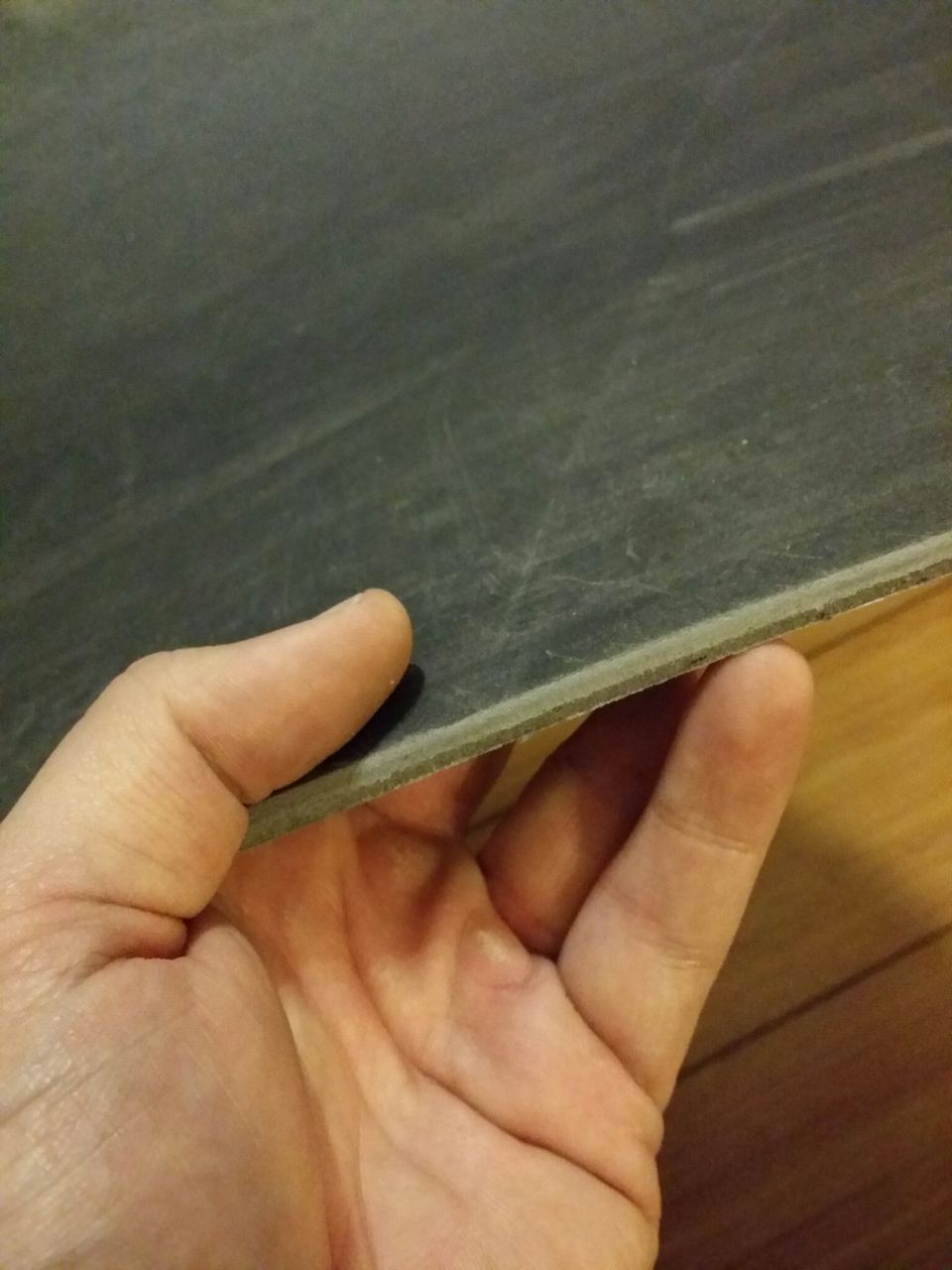

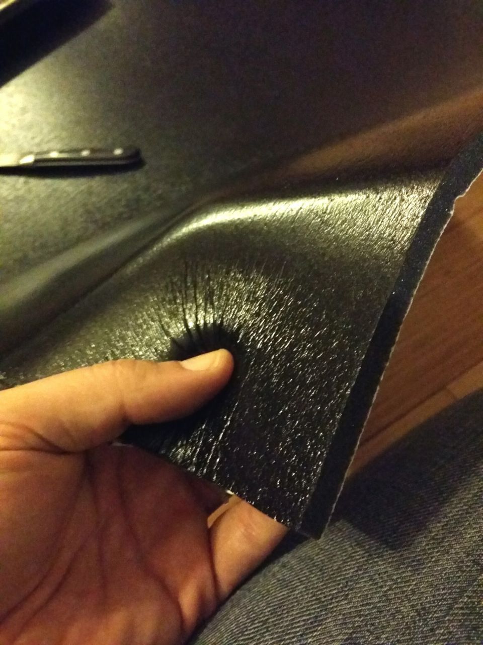

A rezgéscsillapításhoz Hanno-Protecto PF 1000-est használtam - most látom, hogy ez 4 millisnek van írva - szerintem vastagabb de mindegy
A zajcsillapítás pedig Hanno Protecto 20-al történt - ez iszonyú profi cucc - korlátlanul rugalmas egészen kb 2 tized millisre össze tud lapulni, tehát nem kell kivágni amiatt, mert szűk a hely valahol. Én pl a csepegtető tálca elé a géptestre is tette - és annyira szépen összelapul és elnyel mindent
hunspikey

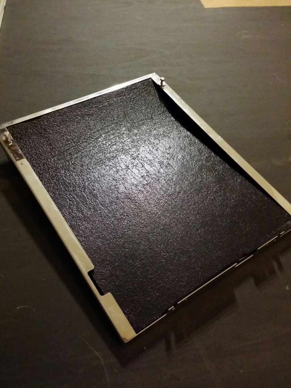

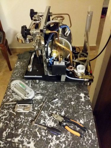

Oké, itt van egy-két kép - sajnos így utólag látom, hogy annyira belelendültem, hogy a felső pohártartó rész alatti finomságokról nem csináltam fotót
Itt az volt a lényeg, hogy a gép teteje, a hajlított lemez mindenféle csillapítás nélkül van rátéve a vázra, illetve a felső lemez (pohártartó) illetve a kazántér közt mindösszesen egy kb 25 x 10 cm-es lemez van még - ez valami hőpajzs féleség - de ez is rezem mint a cintányér - rendesen le kellett zajcsillapítózni viszont ez macera, mert ezen vannak a hőelvezető furatok is - amit ki kell hagyni. Ha lesz erőm még egyszer majd szétszedem hogy a felső részt is lefotózzam.
Giotto szétborítva
Rezgéscsillapító
Zajszigetelő
Beépítés 1
Beépítés 2
Hátlapnál ki kell vágni
Gőzlecsapó - emiatt nem lehet telibe szigetelni a felső részt!
hunspikey

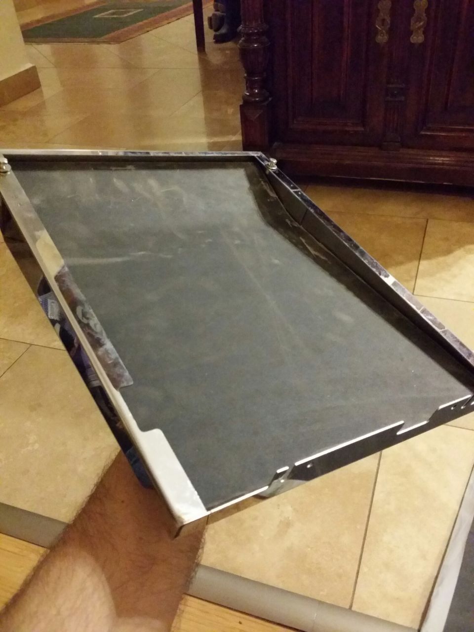

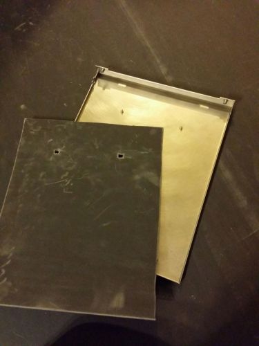

Ez viszont már nem áprilisi tréfa - megérkezett hozzám még tegnap a hangszigetelő anyag, illetve a rezgéscsillapító. Ezek után itthon egy kb 2 és fél órás lapszabászati workshop indult - a Giotto-t teljesen szétszedtem és minden panelt rezgéselnyelővel ragasztottam fel (1 cm-es) majd arra tettem hangszigetelést (2 cm-es). Kicsit az elektronikai panelt feljebb kellett tennem, illetve a tartó konzolja pont túllógott - ebből szépen elreszeltem - így most nagyon passzent.
Végül a csepegtető tálcában - amit ugye nem is látni felfedeztem, hogy cuki kis olaszok kivágták az előlapot, hogy a rocket nagy R betűt így rejtsék oda - na én ezt is elfedtem hangszigeteléssel- illetve a gép alá az asztalra tettem hangszigetelő lapot, persze ezt nem ragasztottam oda, csak alátoltam úgy, hogy ne látszódjon, de az alsó lemez szellőzőnyílásain kijövő zajt elnyelje.
A leges-legutolsó felvonás a gép csepegtetőtálca tartó első fémkeretének aljára történő zajszigetelő "váll" képzése volt, hogy előre lehetőleg minél kevesebb zaj jöjjön. A gép belsejében a víztartályt fogó fémtartályt is szigeteltem, mind rezgés mind hang ellen.
A változás drámai.
Az idétlen lemezkerregés helyett egy nagyon magabiztos morgássá szelídült a pumpa hangja - állatira tetszik.
Maga az egész gép most ólmosan kong, ha megütögetem, a rezgéscsillapító betonlappá konvertálta akusztikailag az oldal -és hátpaneleket.
Én nem is értem gyárilag ezzel miért nem foglalkoznak - egy osztállyal feljebb lépett a gép így fülre.
A termikus tulajdonságok is javultak - bár kínosan figyeltem, hogy ne takarjam be a pohártartónál lévő gőzlecsaló nyílást (ez nem látható, de tudtam hogy ott van) - illetve van egy enyhe kéményhatása is az egész gépnek - ezt gondolom a túlzott hőfelgyűlés miatt csinálták, hogy ne főzze meg a kazán az elektronikát. Ezeket a nyílásokat nem fedtem - szépen jön fel a meleg továbbra is. A kazánt viszont extra hőszigeteltem a fűtés láthatóan kevesebbet megy most. Gyárilag a popsija nincs hőszigetelve, csak a palástja.
Ha kell rakok fel képet.
