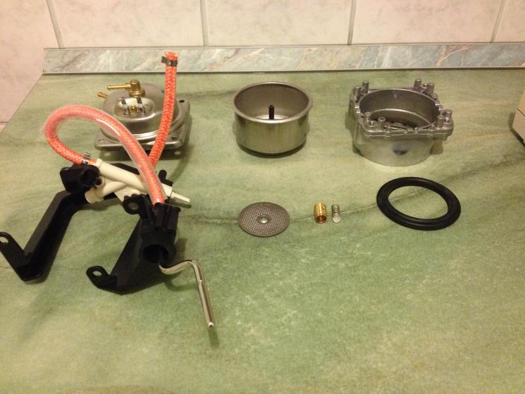

Meg méregette is:
Balra a régi Gaggia fej, jobbra 2015 Gaggia "fej"+kazán:
És a régi Gaggia fejen még ott a kazán is:
A háromjáratút kispórolták, beraktak egy rugós fejszelepet a helyére, ami miatt pidelni sem annyira ajánlott, legalábbis én nem csinálnám.
Szóval nem véletlenül kapta meg a nem ajánlott jelzőt ez a masina. -
