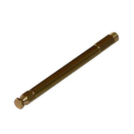

Lehetne a pipacső végére szerelni a fúvókát ?
( Persze úgy hogy a vízszint a tervezési szinten álljon.)
Esetleg próbáltál ilyet is?

nem, a pipacső, amin keresztül a fejbe távozik a víz és a kérdés jogos, nagyon oda kell figyelni. ugyanakkor teli bojler mellett bárhol van a pipacső, mindig teli marad (hiszen a pumpa által benyomott víz nyomja ki a fejbe a bojlerből). viszont gőzölésnél lehet ügyesen levegőre cserélni a vizet, aztán szívni. ott viszont megint nincs lényegi különbség abban, hogy hol van a kijárat a fejbe, mindkét verzióval leégethető a fűtőszál. minden bekapcsolásnál azonnal légteleníteni kell, az a tuti.

nem nagyon vagyok képbe ezekkel a kis egykazános gépekkel, de a pipacső nem az, ahol belép a kazánba a víz? ennek a tuningja szokott az lenni, h egy esernyőszerű tetőt kap, így nem egyenesen ömlik a a belépő hideg víz a kazánba, hanem a kényszerített áramlás miatt kevésbé borítja meg a hőmérsékletet.
ha jól tudom, itt mindig vízben van a fűtőszál, hiszen a rendszer teljesen feltöltött csak ha gőzölsz, akkor nem. vagy rosszul gondolom a dolgokat?

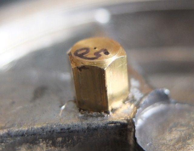

Már megvettem a fúvókát. Elmentem egy boltba, ott volt mindenféle PB gázos tűzhelyhez fúvóka szett.
Válogattam, mert volt, ami nem M6 menetű volt, de csak 0,5 volt a legkisebb, így ezt tettem bele, maqjd meglátom.

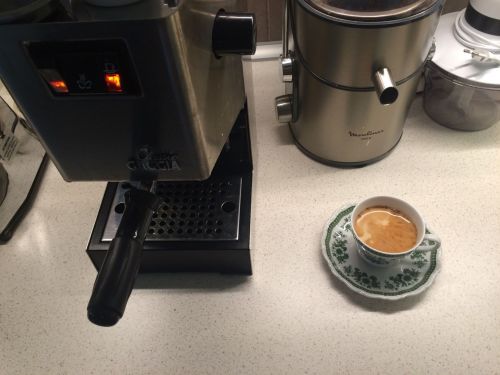

hétvégén Paljoccal kicsit tesztelgettük a brasiliát, hozott kb. 3 hetes Kenyát. itt igazolódik a már sokszor említett dolog, miszerint nem mindig a "tankönyv" szerinti elkészítés hozza a legjobb eredményt. első körben 89 fok környékén kapirgáltunk, itt könyvbe illő lefolyás, mintás crema viszont az íz kenyához képest lapos volt. nekem ebben a kávéban mindig is a vibráló savak és a gyümölcsösség volt a lényeg, ezért szerettem bele. itt simán jó lett volna átvezető kávénak az gyümölcs és a csokis vonal között.
viszont 87 fokon és bizony kicsit gyorsabb lefolyáson megérkezett amit vártam, ahol a cremán egy árva minta sem volt, csak szép egységes mogyoróbarna.
tehát aki még új az eszpresszókészítés világában, nem kell mindig ragaszkodni az előírtakhoz.

Mostanában San Marco fúvókát szoktam használni, mert a sima fúvóka furata könnyen eldugulhat, ha bekap egy apró vízkő darabot. A San Marco fúvókának csak az alsó részét használom, a középső csövet elvágom és beforrasztom. Ez nem dugul el könnyen, mert 6 kis furaton megy bele a víz.
A menete is M6x0.75, passzol a brasiliába.

Na felhívtam az összes helyet itt Győrben. Mindenhol a készülék típusát kérdezték, ami ugye nincs. Amikor a méretet mondtam (0,45), több helyen azt kaptam, hogy ilyen kis méretben nincs (0,65 a legkisebb).
Egy helyen van sokféle gázfúvóka, de itt is tudni kéne a típust, mert méret alapján nem tudják... -

Pipacső kiszedve. Holnap nézek gőzfúvókát a helyére.

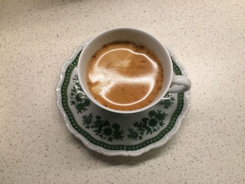

Kipróbáltam ezt a café créme-t egy szelet tortával együtt. Tetszett, tovább tart a kávézás és finom volt, de a torta sokat segített most.
A felső metódust csináltam, szimpla szűrő, 2 állítással vettem durvábbra de még így is világossá és csepegősség vált 90ml környékén. Le is állítottam. Még durvább őrlés kéne neki? Nem volt olajosabb vagy teltebb sem - bár talán még több hő is kéne.. -

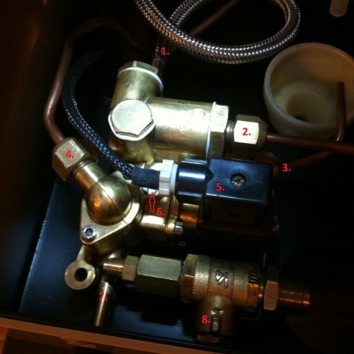

Minden bosszúságom okozója:
1. víz a pumpa felől
2. víz a kávékör felé
3. opv túlfolyó
4. víz a bojler felé
5. mágnesszelep (2-járatú)
6. un. balance csavar (elvileg ezzel szabályozható a víz aránya, ha a csapolás és a bojler feltöltése egyszerre megy)
7. bojler kézi feltöltése (hálózati nyomásról)
8. vízhálózat főcsap (egyelőre külső tartályról megy) -

Kösz a linket, lementettem!Minden megy faszán, de kávécsapoláskor elmegy a víz a bojler irányába, és ott emelkedik a vízszint, a pogira meg nem jut elég nyomás, és csak szétázik... Remélem a csaptelepben lesz tömítetlenség, nem a bojlerben. Ha esetleg van valakinek ötlete, ne tartsa magában

Mester6: nem mondanám. Már kétszer megcsalt a bestia, kiábrándultam. Legutóbb már ott tartottam, hogy ledobom a konyhaablakból... De aztán kapott még egy esélyt
Mostanáig szereltem, most végre minden úgy működik ahogy kell, de nem akarom elkiabálni. Reggel jön a főpróba.
(Ha tényleg érdekelnek a részletek: a beépített opv-ben van egy elég erős rugó, ami alatt hézagoló alátétek vannak. Gondolom ezek ki-be rakosgatásával szabályozták a nyitási nyomást. Mivel ilyen alátétem nincs, így a rugó meneteit tágítottam meg, hogy ne nyisson ki feleslegesen alacsony nyomáson, mert szerintem itt ment el a víz, és ezért nem volt elég nyomás a kv pogácsán. Illetve a szelepben a záró gumikorong már el volt kopva, ezt megfordítottam, így talán jobban zár majd. Ez az egyetlen tömítés, amit nem cseréltem ki, mert sajnos nem találtam, a katalógusokban sem szerepel.) -
