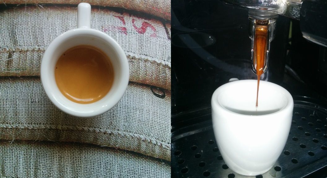

Egy kis brikkás kávé ma estére...

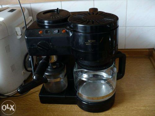

Sziasztok! A cégnél ilyen készülékünk van (kép lent) és hát...nem túl jó kávét készít. Lehet valamilyen módon javítani rajta? Újat feltehetőleg nem vesznek nekünk, bár 100e+ forintos gépeket még nem mertem sugallni.... :-)
Egyébként a Philips/Saeco/Electrolux/Krups/DeLonghi kvintettből a 30e Ft alatti készülékek mennyire ajánlottak/strapabírók, van velük tapasztalat? Ezer cikken, hozzászóláson túlvagyok, de nem tudok dönteni. Szép, krémes presszókávé a fő cél, időnként latte, cappuccino. A Russel Hobbs készülékeket (erről a márkáról nemrég hallottam csak) ismeritek?Üdv

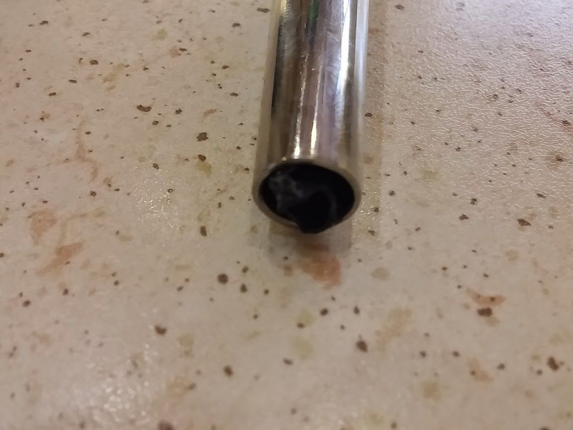

A csonk megvan és csak maga a fej hiányzik? Connector Systemes a Krups is, szóval ezek közül is válogathatsz:
http://jura-szerviz.hu/kategoria/jura_impressa_sorozat.htmlHa megvan ez a bigyó (fotó), akkor simán fel tudod ezeket tenni.

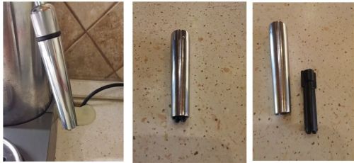

#25119
Csak az a csonk maradjon,amit itt is látsz. a jobb felsőben.
Jó tej kell,amit korábban is írtunk és hideg legyen.
Miután kész a kv benyomod a gőz gombot, elfordítod a gőz kart,kijön a benne lévő víz és visszazárod.
Ilyenkor szépen elkezd melegedni, legközelebbi nyitásnál már szinte csak gőz jön.
Belemártod a tejbe,de még csak kicsit,engedsz a tejbe levegőt.Egyik kezeddel fogod a tejkiöntő fogantyúját, másikkal az oldalát/alját,hogy érezd mennyire melegszik.
Ahogy egyre melegebb és már van benne elég apro buborék, jobban belemártod a gőzcsonkot, ekkor már ne menjen bele levegő,csak keringjen a tej a kancsóban.
Ha már olyan meleg,hogy alib birod ottartani a kezed (elég szubjektiv,ne legyen tűzforró,ez a lényeg), akkor abbahagyod a gőzölést.
Utána légteleníteni kell a gépet. -
