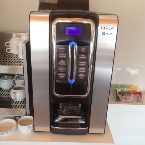

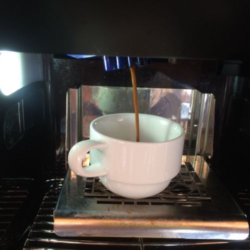

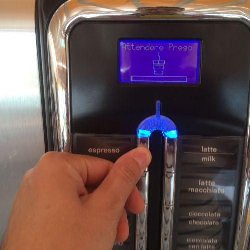

Feltűnt (és ha megnézitek a képet, Nektek is fel fog...), hogy a szállodában az automatán külön gomb van a kettőre.
Bár én egyiket sem szoktam inni, de Anita mindig americano-t kér, nosza, csináltam egy lungo-t is...
A következő történt. A lingo sötéten, a vége felé szőkülve jött le, és kb. két espresso-nyi mennyiségben, de egyben! (Ez a lefolyás kicsit hígabbnak tűnt, mint az espresso). Az americano gomb megnyomásakor egy ilyen "lungo" érkezett először, és arra kb. ugyanannyi víz. A mennyiség legalább négy espresso-nyi.
Tehát két, lényegesen eltérő módon csinálta a gép a két italt...
Ez a lungo ízre is nagyon finom volt, az általam kedvelt café créme-re hasonlít leginkább, mind lefolyásban, mind ízben. Az americano viszont a szokásos, vizezéssel elba...ott kávé lett.![;]](//cdn.rios.hu/dl/s/v1.gif)
Lehetséges, hogy az újhullámosok rosszul figyelték meg pàr éve, és ezt a rossz metódust sugallják azóta...?

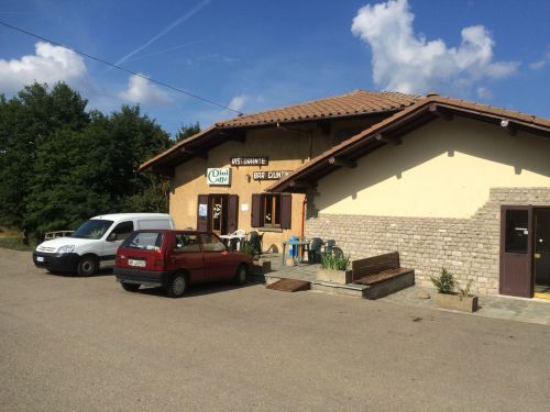

Az olaszok továbbra sem tudnak hibázni.
Kisvendéglő egy Arno-völgyi faluban:
Toszkána talán legmagasabban fekvő kávézója, Vallombrosa-ban:
(Az a LM kávégép nem mai!
)[ Módosította: radi8tor ]

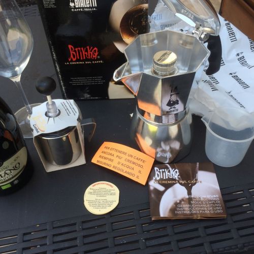

A technika még nem az igazi, de a gyári 4 lyukkal sokkal jobb habot tudtam fele annyi idő alatt csinálni, mint a fogpiszkálós 1 lyukú megoldással.
A szörfözésnél azt tapasztaltam, hogy miután elkezd beseni a fejhő 4-5 fokkal kell megállítanom az öblítést a kívánt előtt, hogy a választott fokra essen vissza. Nem PID, de kiszámítható.
Összességében tetszik!
A Bricoletta vízterítése elsőosztályú! -
