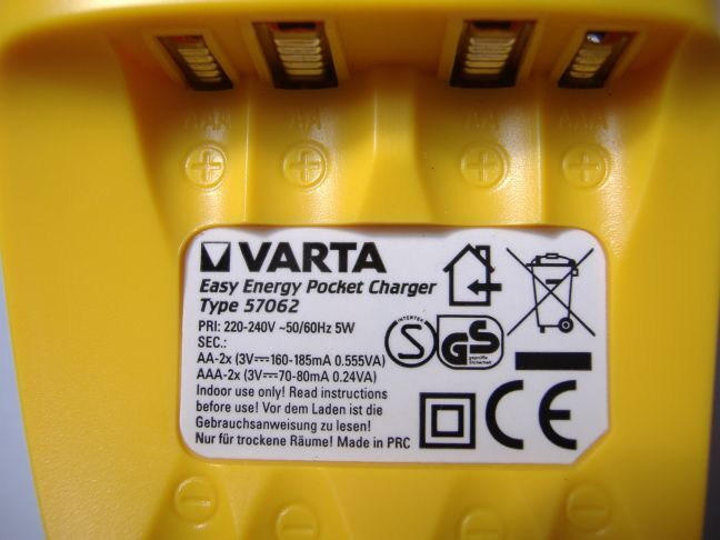

bmichel
Az alábbiakban kérnék ötletet, műszaki tanácsot:
Van egy kb. 15-17 éves Varta akkutöltőm (Easy Energy Pocket Charger type: 57062). Ezzel próbáltam feltölteni az új AAA akkukat (Varta 800 mAh). A töltés sikerült, mert az órásom bemérte, hogy kb. 100 %-os a töltöttség.
Viszont a töltést jelző LED fények nem aludtak ki, pedig kb. 10 óra hosszan töltöttem.
A kérdésem:
1/Lehetséges, hogy még nem volt teljesen feltöltve, és ezért nem aludtak ki a LED visszajelzők?
2/Ennyi év után „elfáradhatott” a LED kikapcsoló automata?
3/Műszerrel meg lehet állapítani pl. akár töltés közben, hogy mennyi áramerősséggel dolgozik a töltő? Azaz már feltölthette-e a 4 db AAA-akkut? Amennyiben igen, akkor hogyan, és milyen mérőműszerrel (pl. voltmérővel)?
Minden ötletet, javaslatot köszönettel vennék.
Meg tudnám persze venni az új Varta töltőt (mert a Temu által forgalmazott olcsó töltők állítólag több kárt okozhatnak??), de úgy vagyok ezzel is, mint sok más műszaki dologgal, hogy addig nem dobom el, amíg megjavítható, és megbízhatóan használható. -

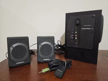

Helló, van egy Creative Inspire T3030 hangszóróm. Mostanában azt csinálja, hogy elmegy a basszus, mintha minimumra tekerném, aztán egyszer csak visszajön. Alaplapon nem látszódik semmi nyilvánvaló. Látott már valaki hasonlót?

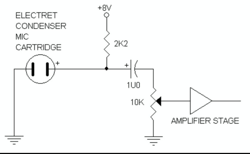

tordaitibi #98578 üzenetére

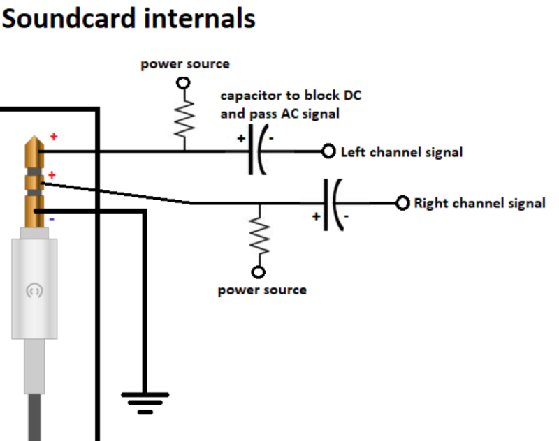

Értem a fantomtápot
"Hiába építesz mikrofon erősítőt, ha nem adsz a mikrofonnak 1,5V dc-t. " -> nem írtam részleteket, a cucc kondenzátormikrofonyhoz való, táp kell neki -
Nem az a baja hogy kicsi a jelszint.
Kell neki 1,5V.
Várjál keresek rajzot mert bonyolult leírni.
Egy PC vagy telefon jack aljzatba a megfelelő érintkezőn 1,2-1,5V DC mérhető, és a készüléken belül ez nagyimpedancián van megtápolva, és belül csatolókondival van leválasztva a hang és az megy tovább.
Képen a "power source" amin kapja a kis egyenfest.
Hiába építesz mikrofon erősítőt, ha nem adsz a mikrofonnak 1,5V dc-t. és ezt nem tudja a cuccotok amibe most dugdossátok, ezért néma.
Próbáld ki pc-be laptopba, tutira jó lesz, valószínű telefonba dugva is.Egy jack átalakító/adapter is elég lenne amibe beteszel egy ceruzaelemet.
Jó lenne tudni a mikrofon bekötését, ha mono, akkor elképzelhető hogy test, +táp és hang ki, ha 3 gyűrűs a jack dugója. -

Szokásos hülye kérdés. Van egy "eszköz" (marha nagy Bluetooth hangfal) melóhelyen. Van Mic in. Az dinamikus mikrofont fogad.
Sikerült a kollegáknak venniük egy jó képességű kondenzátormikrofont.Mikrofonerősítővel menni fog-e? (Van rajta AUX bemenet is, gondolom, ha más nem, azzal.)
Köszi

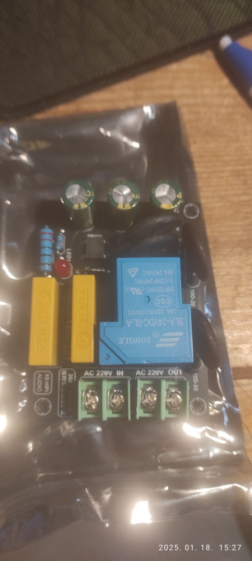

Arra jutottam hogy az SDT-S-105LMR relé elég nehezen beszerezhető, mivel tudnám helyettesíteni
ChatGPT szerint ezzel helyettesíthető: SDT-S-106LMR,000 5V helyett 6V a tekercsfeszültség
Vagy ez AFE BRD-SS-105LM
Mit gondoltok szerintetek? -

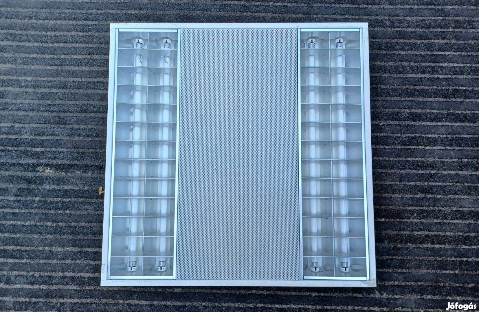

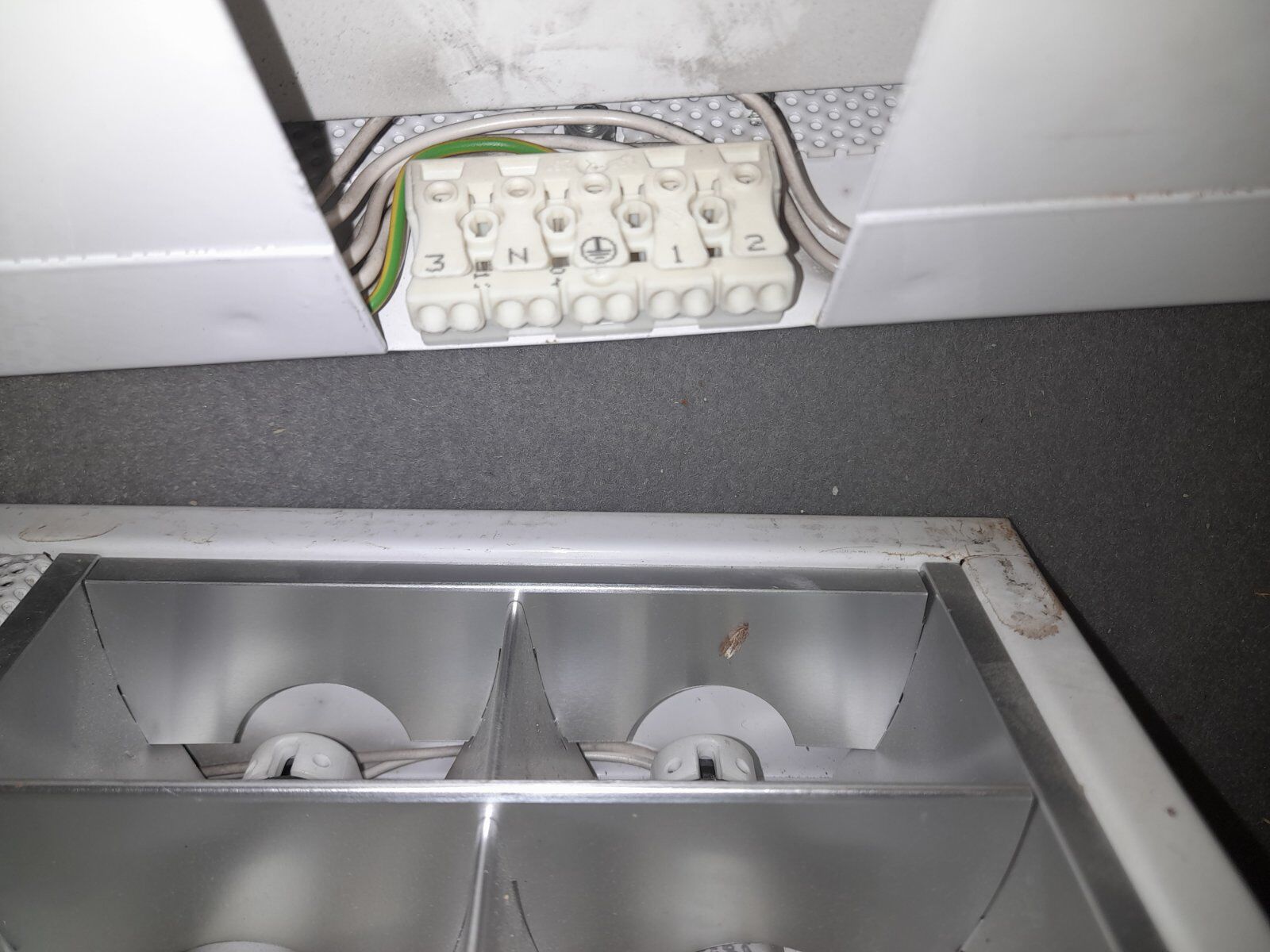

Dr. Szilikát
thotzoltan #98532 üzenetére

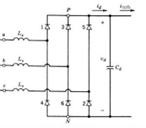

Eleve ki kell mérni a csöveket, nincs-e megszakadva az izzószál. Utána lekövetni áramkörileg.
Véletlenül nem olyan ipari inverter van benne, ami 3 fázisú, 6 diódás egyenirányítóval kezdődik? Mert az nem használ nullát, egy fázisról nem csinál semmit:
thotzoltan
Sziasztok..kaptam két neont és nem igazán sikerül bekötnöm..biztosan csak én vagyok béna..
5 sorkapocs van..L 1;2;3;N és föld...a 3 l pólust sorba kötöttem ,áthidaltam,és az egyesbe bekötöttem az 230-at..semmi..
ha egyik nem működik,azt még megértem,akkor lehet,hogy nem jó,de ha egyik sem,akkor nagy valószínűséggel a bekötés a ludas? [kép] [kép]
Valaki segítene egyenesbe hozni?

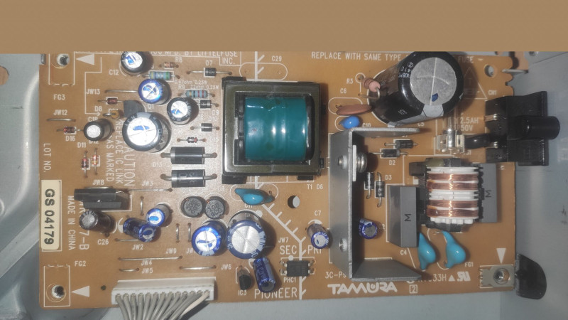

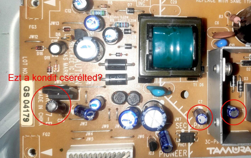

Dr. Szilikát #98524 üzenetére
Az IC-t kb. egy éve cseréltem, igaz Aliexpress rendelés volt, de hazai beszerzést nem találtam. Akkor működött, ha egy évet bírt úgy, hogy szinte használva se volt, akkor megint onnan rendelni, ráadásul bizonytalanra (hisz nem tudni tényleg az szállt-e el) nem látom értelmét. A másik megoldás, hogy túrok egy használt lejátszót a neten (több típust szereltek ugyanezzel a táppal), és kompletten cserélem a panelt, bízva abban, hogy nem hal meg annak is rövid időn belül.
Dr. Szilikát
R3, D5, C6 a visszafutási feszültség mérséklésére szolgál, anélkül tönkremehetne a kapcsolótranzisztor. Üzem közben az ellenállás melegszik, az is bizonyítja, hogy végzi a munkáját.
Ennél a konstrukciónál nincs külön indító ellenállás. A trafó primer tekercsén az IC 3. lábára jutó feszültséget használja belsőleg arra, hogy önmagát felélessze.
Talán még az is lehetséges, egy másik IC-vel stabilabban indulna, ha esetleg elhasználódott benne ez a rész.
ekkold
Még egy tipp: szokott lenni egy ellenállás (vagy több sorbakötött) ami a vezérlő IC tápján levő kondit feltölti a nagyfeszről indulás előtt.
A táp csak a kondi feltöltődése után tud elindulni. Ha ez az ellenállás megszakad, vagy csak "megnyúlik", akkor nem indul a táp, vagy csak nehézkesen és bizonytalanul. Ha a táp elindult akkor a kondi feszültségét már a trafóról biztosítja tovább. Esetleg keresd meg ezt az ellenállást, ellenőrizd, és hja gyanús akkor cseréld. -
Tamy
Korábban már kértem segítséget a Pioneer DV-575A dvd lejátszóval kapcsolatban, akkor a C25, valamint az IC1 cseréje megoldotta a dolgot, hibátlanul működött. Használtam azóta párszor, de már csak ritkán kapcsolom be, viszont a minap ismét azt tapasztaltam, hogy csak nagyon nehezen, sokadik próbálkozásra kapcsol be. A tápból halk sípolás hallatszik, valamelyik próbálkozásnál egy pillanatra felvillan a kijelző, aztán megint semmi. Aztán ha elég kitartó vagyok akkor elindul, utána már minden rendben. Kondira gondoltam, beforrasztva a C18, C26, C27 mutatott hibás értékeket, kiforrasztva viszont már azok is rendben vannak. Tudom, hogy beforrasztva nem mérvadó, de feleslegesen nem forrasztgatnám ki mindet. Valami támpont esetleg, hogy melyik(ek) lehetnek a felelősek, netán más alkatrész okozná?
Itt egy friss kép:

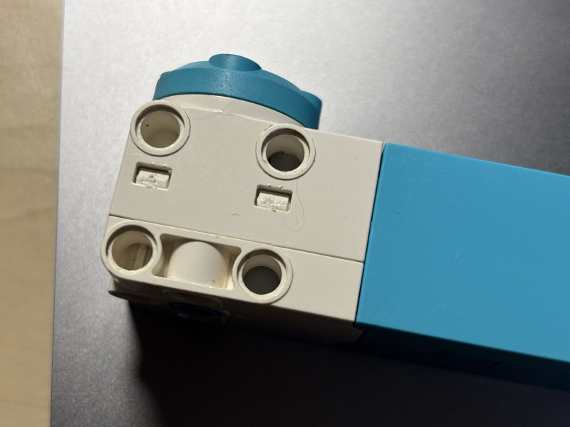

Ilyen körmös cuccokat hogyan szokas szetszedni?
Van belole a masik oldalt is ugyanigy ketto.
Nincs az az isten, hogy mind a negyet egyszerre benyomni tudjam.
A kabelt akarnam kicserelni, mert meg van törve. -

Ton-ton
A potméter egy változtatható ellenállás.
Ez többnyire (jelen példában) egy erősítőre kapcsolódik.
Ezt az erősítőt tudod túlterhelni. Gyakorlatilag ugyanazt építed fel alap esetben két ellenállásból ami most van. Illetve egy darab ellenállással tudod az egyik végállást megoldani (az is ahogy a gyári be van kötve) megoldás. -
Spec
Ton-ton #98503 üzenetére
Milyen célból kellene bele ellenállás? Ha egy szimpla PC speakert kötsz össze a gép hangkártyájával az is rendre csak egy jack csatlakozós aux kábellel történik. A potméteres hangerőszabályozó jelen esetben csak egy extra dolog, hozzáteszem számomra teljesen felesleges extra.

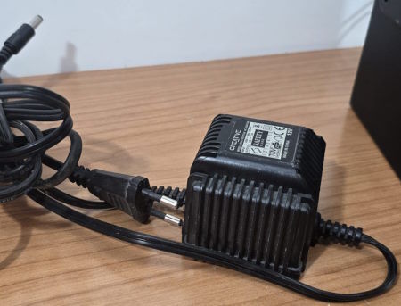

A hálózatról kapja az áramot, egy külső 12V-os tápegységen keresztül. Lásd alábbi képen. Nem szoktam kihúzni, így használom 10+ éve már. Régóta búg sajnos, de most kezdett el igazán idegesíteni, hogy foglalkozzak is vele
Ton-ton
Mivel nagyon kezdő vagyok nem mindenre tudok válaszolni.
A hangerőszabályzót nem illik simán rövidzárral helyettesíteni.
2 ellenállást kellene beforrasztani a helyére, illetve ha megfelel a max hangerő, akkor elég egyet.
Nem tudom honnan kap áramot a hanfal. Amennyiben hálózati, akkor illene kihúzni (kapcsolós hosszabbítóval megoldod a számítógépet, és a hanfalat is).
Ha usb-ről kap áramot, akkor pedig másik portba kellene kipróbálbi. -
Spec
Remélem jó helyre írok, és tudtok nekem segíteni egy problémával kapcsolatban. Adott egy ős öreg, de még mindig nagyon jól működő Creative Inspire P380 hangfal szett.
Ebben van az összekötő kábelre applikálva egy kis potméteres hangerő szabályozó, ami már jó ideje gajra ment. Működik még, de recseg, sistereg, ugrál a hang, szóval vacak az egész, gondolom elkopott. De igazából nincs is rá szükségem, nem ezzel szoktam állítani a hangerőt a PC-n, hanem a sima hangerő szabályozóval a desktopon.
A kérdésem, hogy ezt simán ki lehet-e iktatni? Magyarán ha elvágom a vezetéket és direktben összekötöm, akkor az okozhat-e gondot, vagy ugyanúgy működik tovább, mintha maxra lenne tekerve a hang? Vagy elegánsabb módon ha simán csak egy két végén 3,5 mm-es jack csatlakozós aux kábellel kötöm össze az is jó-e (mert igazából ez is az csak, van rajta egy hangerő szabályozó)?
Illetve még egy gondom van vele, a PC kikapcsolt állapotában a hangszórónak van egy nagyon halk, de folyamatos mélyfrekvenciás statikus búgása, ami csak akkor szűnik meg ha áramtalanítom az egészet. Este, alvásnál kifejezetten idegesítő tud lenni.
Ezzel lehet kezdeni valamit, azon kívül, hogy szét kell kapni, és alkatrészeket cserélgetni benne? A tápegysége okozhatja ezt, vagy magának a hangcuccnak az elektronikája? Nem vagyok nagy elektronikai zseni, úgyhogy a minél egyszerűbb megoldásra lenne szükségem (ha van). Előre is köszi!
